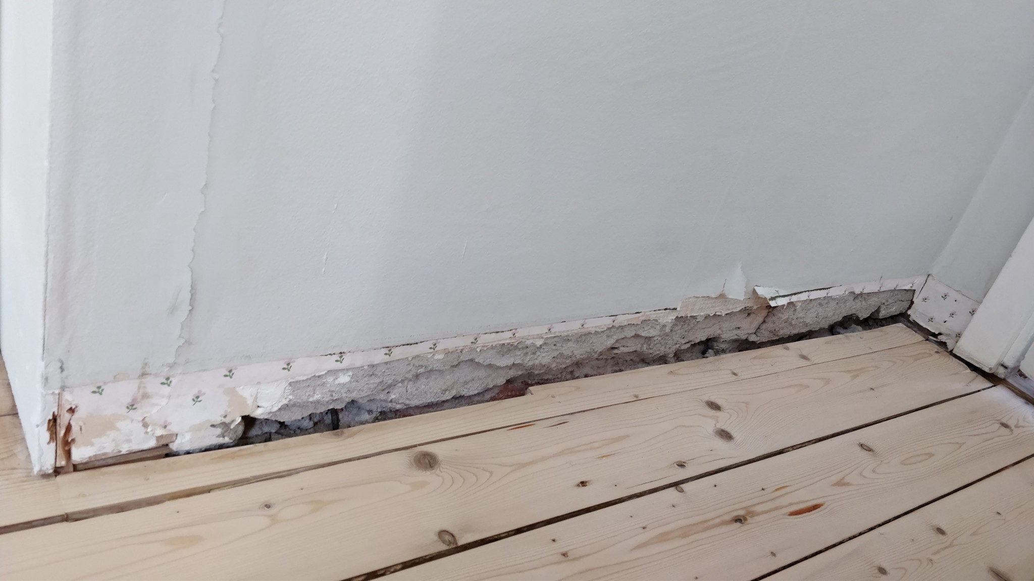

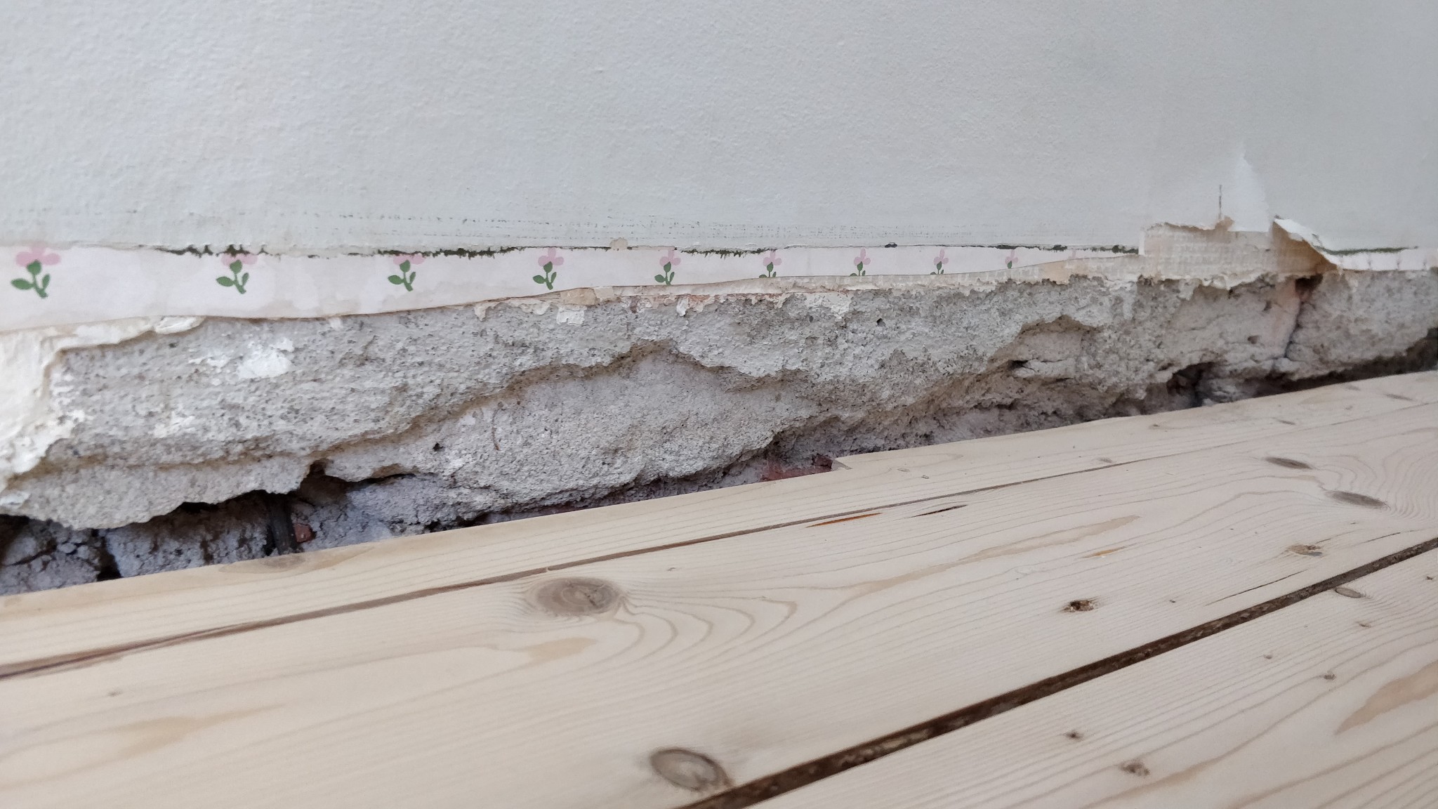

Har precis slipat golvet i ett av rummen och när jag tog bort listen mot ena väggen (som är murstocken för skorstenen) så var det väldigt poröst eller vad man ska säga bakom, så en del puts följde med (listen var spikad). Nu när jag är klar med slipningen vill jag sätta tillbaka en list där, men jag tänker att jag vill laga detta innan, mest för att det blir lättare att fästa listen. Tips skulle verkligen uppskattas.
Har kikat på lagningsbruk, men är lite osäker på om det är rätt väg att gå:
https://www.bauhaus.se/lagningsbruk#go-to-description
  • Skadad puts vid golvlister mot murstock efter borttagning där list varit spikad.
  • Skadad vägg och borttagen list där putsen fallit bort längs med trägolvet.
Inget svar än. Ser ut som lättbetong ( lite poröst ) du kan laga med lagningsbruk, tänk på att duscha väggen före så det inte torkar för fort, då biter det inte och kan bli som en kaka

Jag gör ett test med lagningsbruk, återkommer med resultat! :)
