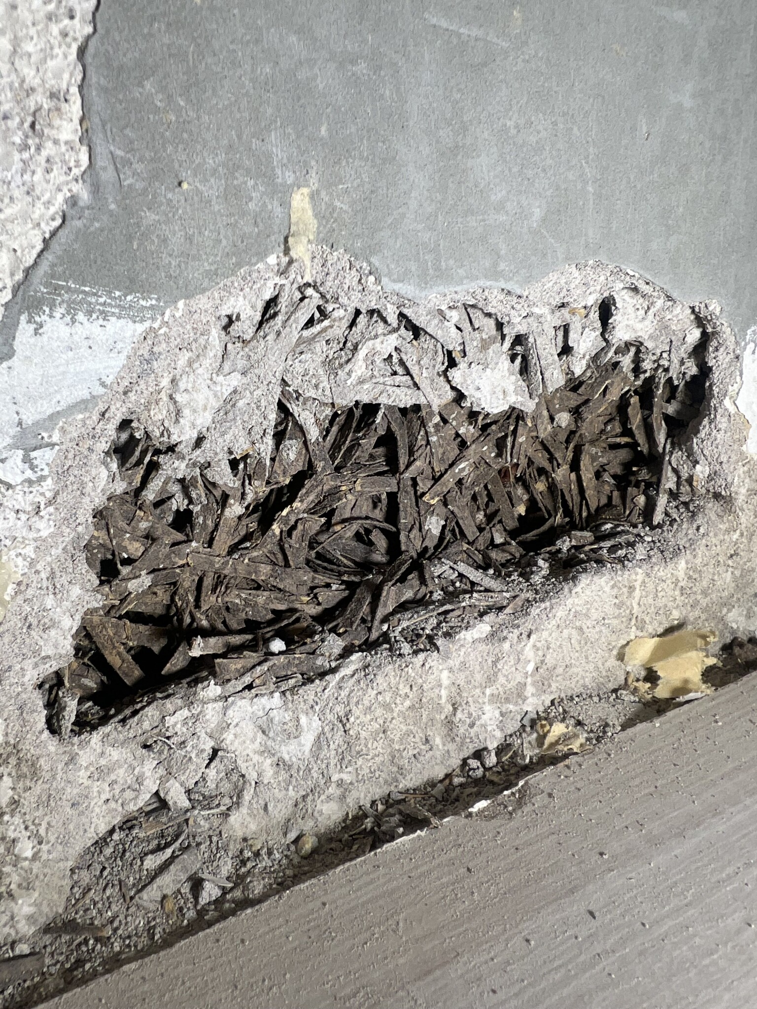

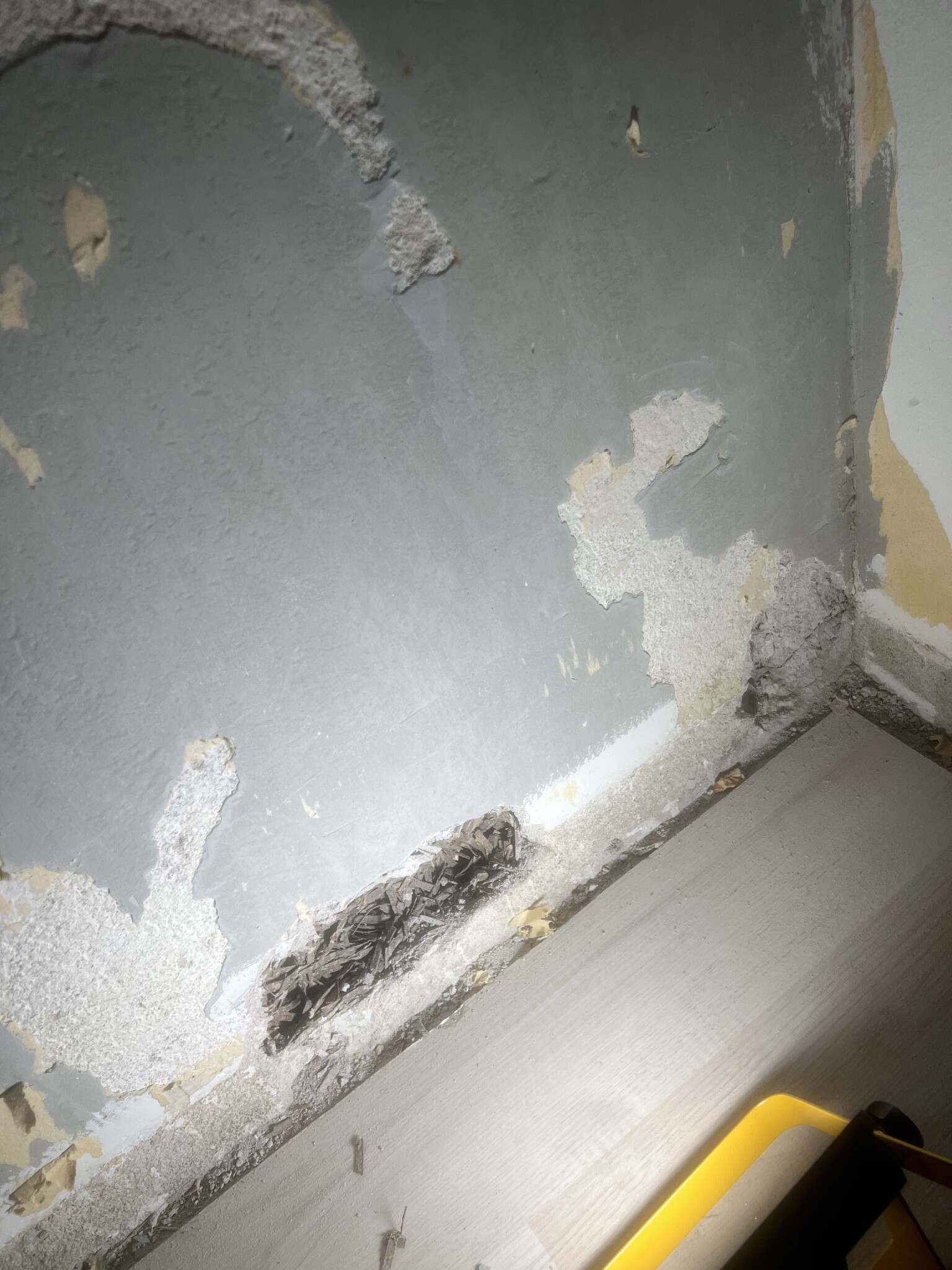

Hej! Vi har precis börjat renovera en lägenhet i Stockholm från ca 1954 och fick en liten titt in i en vägg som vetter mot trapphuset. Inuti väggen finns något som ser ut som sågspån.
Är detta någon typ av isolering som var vanlig på den tiden?
Finns det någon risk att sådant material kan innehålla asbest?
Vad är bästa sättet att laga ett mindre hål i en sådan vägg?
Planen är att helspackla väggarna när alla hål är fixade. Under det gamla helspacklet sitter tapet.. Bör man använda någon speciell primer/grunder innan man spacklar i ett sådant fall?

Det är träullit (cement och träullskivor, ofarligt!)
Byggaren Bengt
Laga med putsbruk
D
Eller med gipsputs
