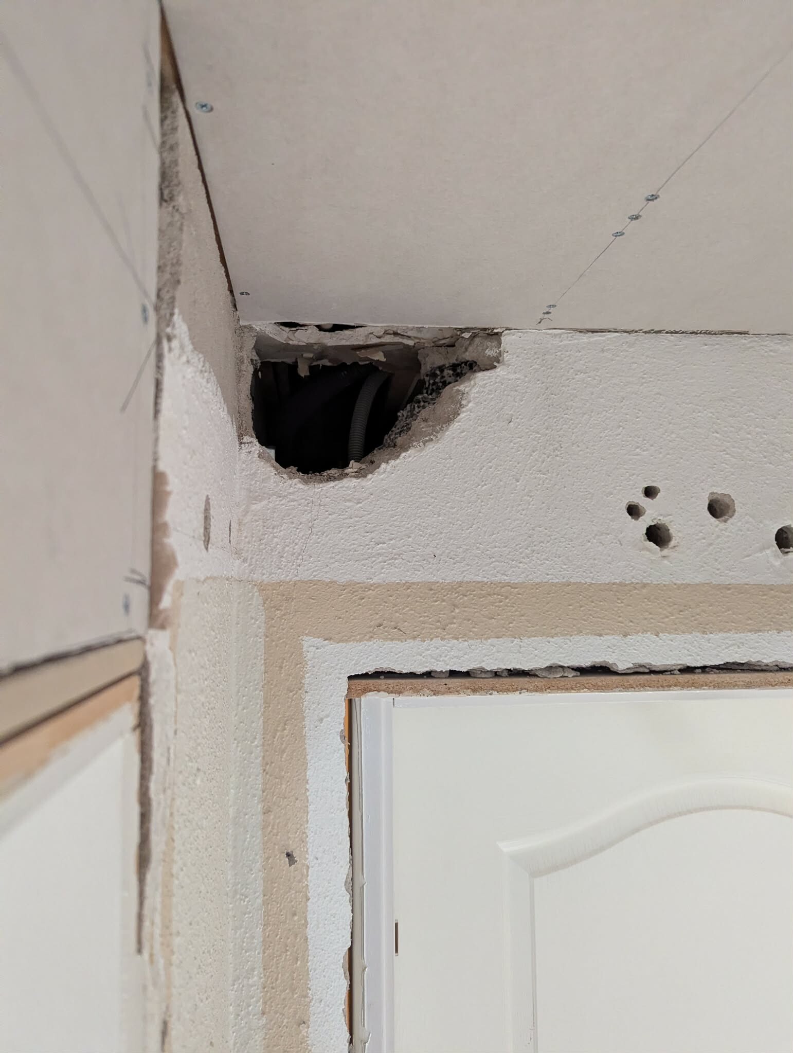

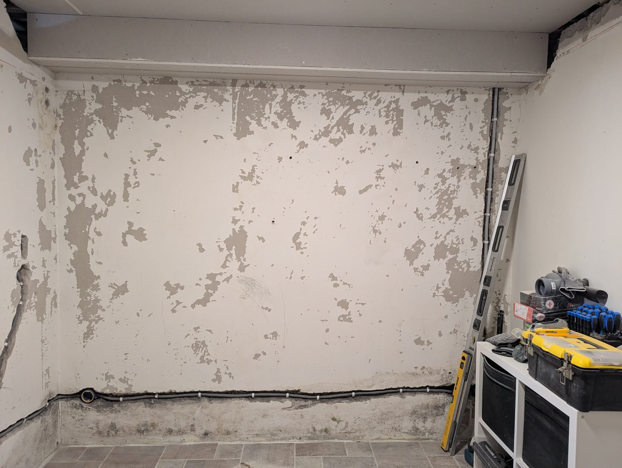

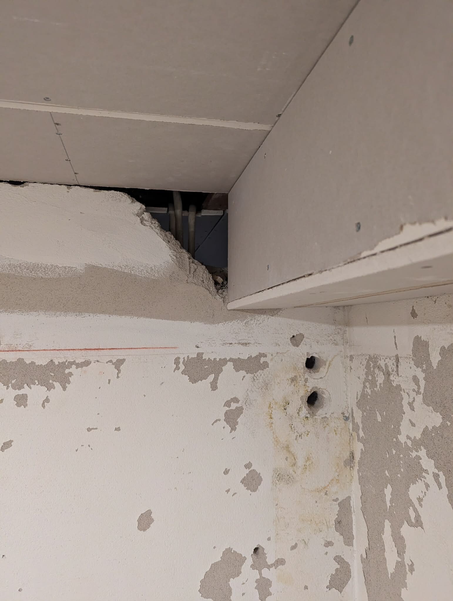

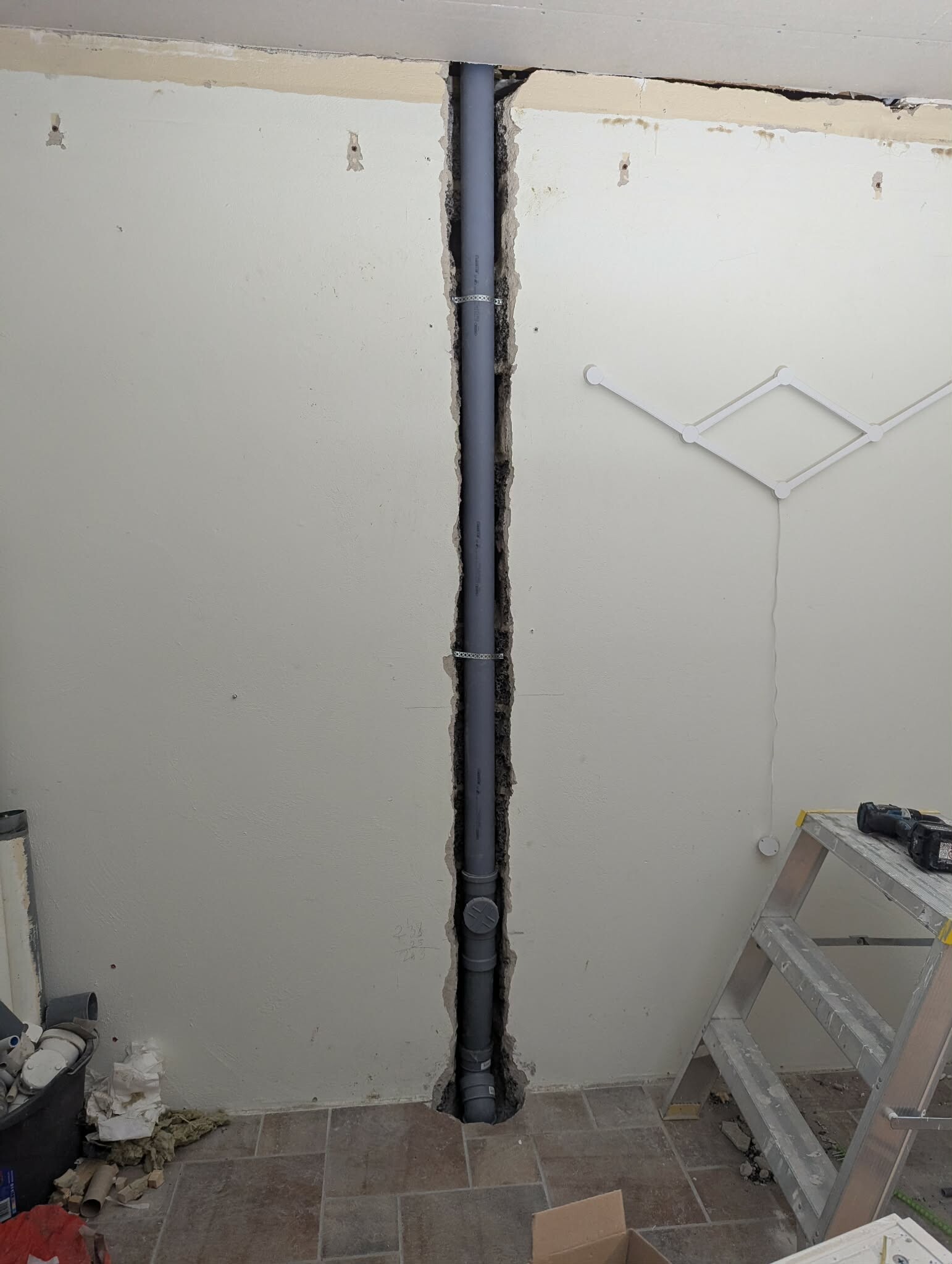

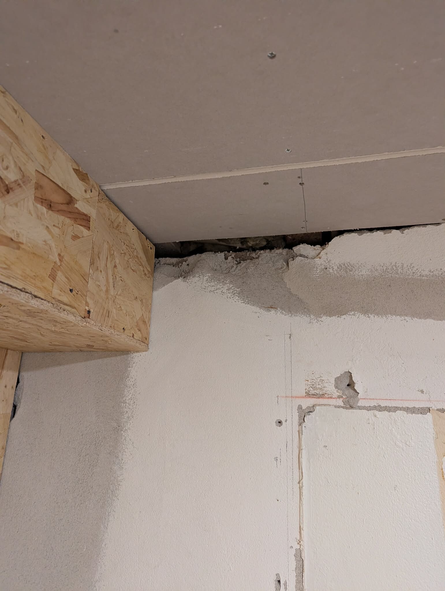

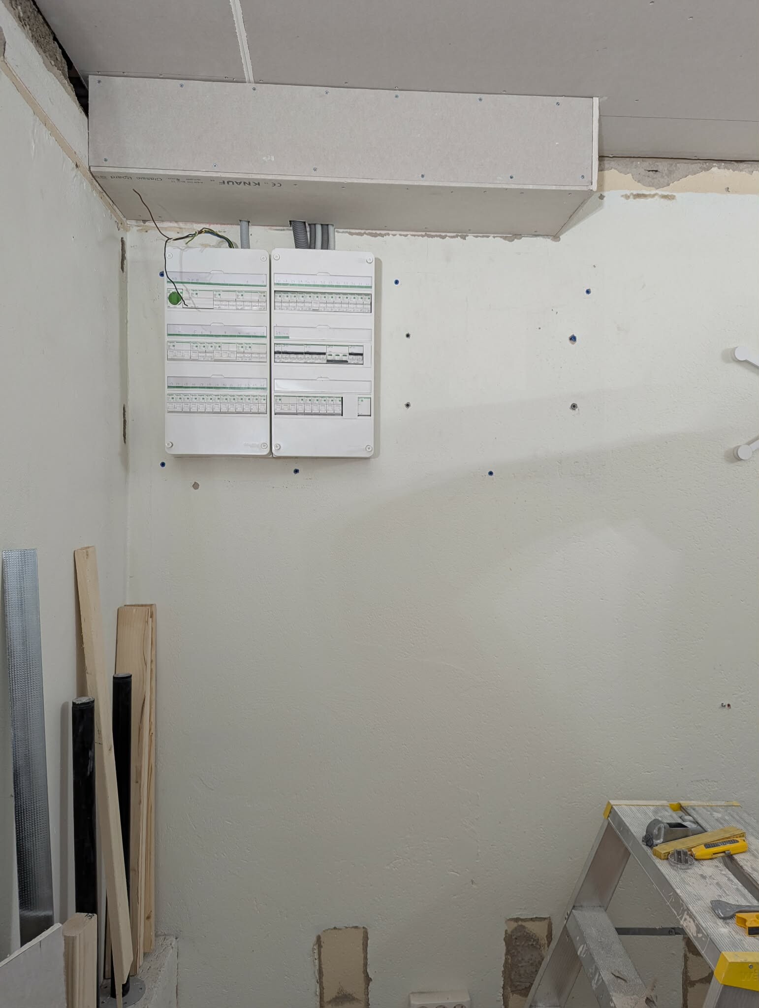

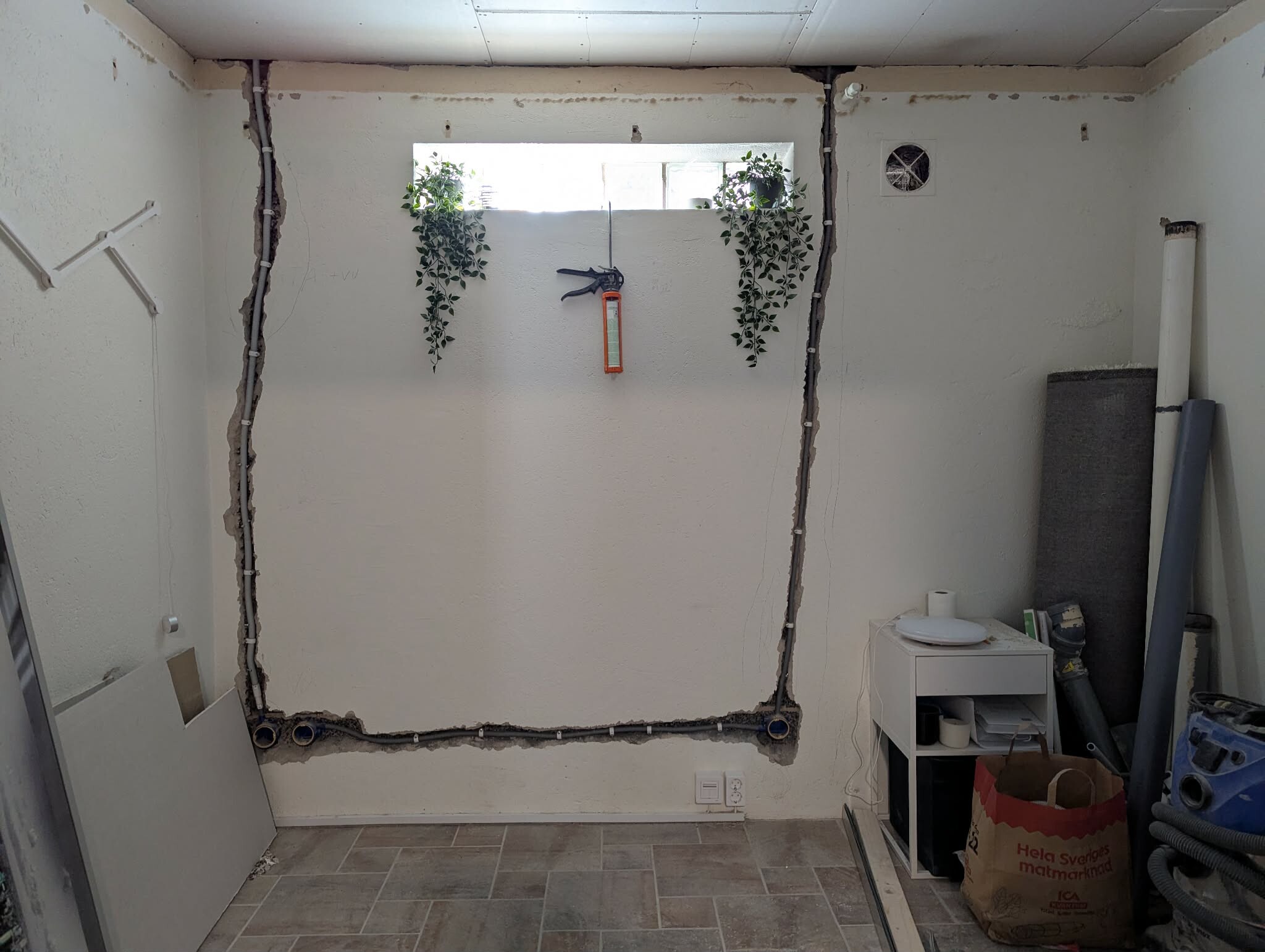

Hejsan har fällt in ett avlopp samt el i putsväggar och undrar lite vad som är bäst att använda för att jämna ut väggen.

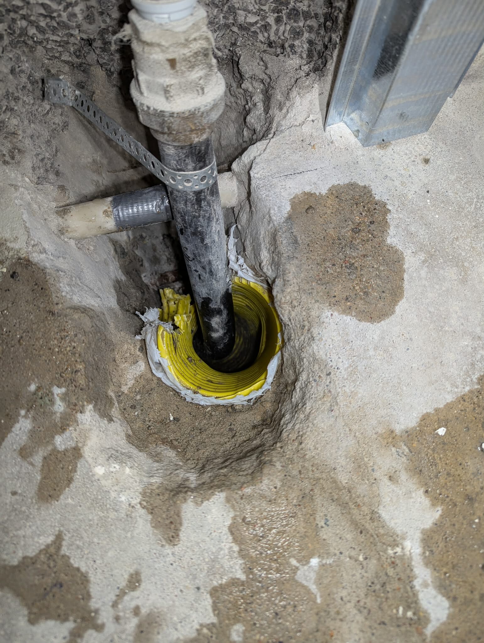

Samt hålen mellan rummen och i golvet.
Väggen med avlopp måste byggas ut 1cm med puts

Ardex / gipsbruk borde göra jobbet. Jag har använt det för likande reparationer och det har funkat fint.

Så gipsbruk i spåren men i golvet och dem stora hålen hade du använt gipsbruk därmed ? 👍
Är betongspackel samma sak ?
Varför inte helt vanligt putsbruk? Billigt och enkelt. Större hål lagas med betong.

Kan du länka till något som skulle funka ? Hittade ett men det stod att den bara klarade 1cm i lager
Webers/Combimix Gypsum eller Gipsbruk fungerar perfekt för att fylla liknande hål med. Min erfarenhet är att det är lite lättare att jobba med mot vanligt putsbruk, även om det också fungerar.
Gypsum kostar 200-300 kr för en 25kg säck och man kan vispa upp det till en konsistens av hårt vispad grädde som fyller ut bra och framförallt inte krymper.
t.ex. denna: https://www.bauhaus.se/smp-gipsputs-25-kg

Fyll igen med:
[länk]
Toppa med:
[länk]
Om du inte har superhöga krav på finishen så räcker det med finbetongen som glättas på slutet.
Kan man ta finbetong i golvet med ?
pratade med snickare om väggen och dem flesta har sagt putsbruk.
Men det finns ju både A,B och C vilket är det man ska använda sig av ? Det är en källarvägg som ligger under mark
Måste man prima väggen innan män använder gipsbruk eller det är bara att blanda och smeta på ? 👍
