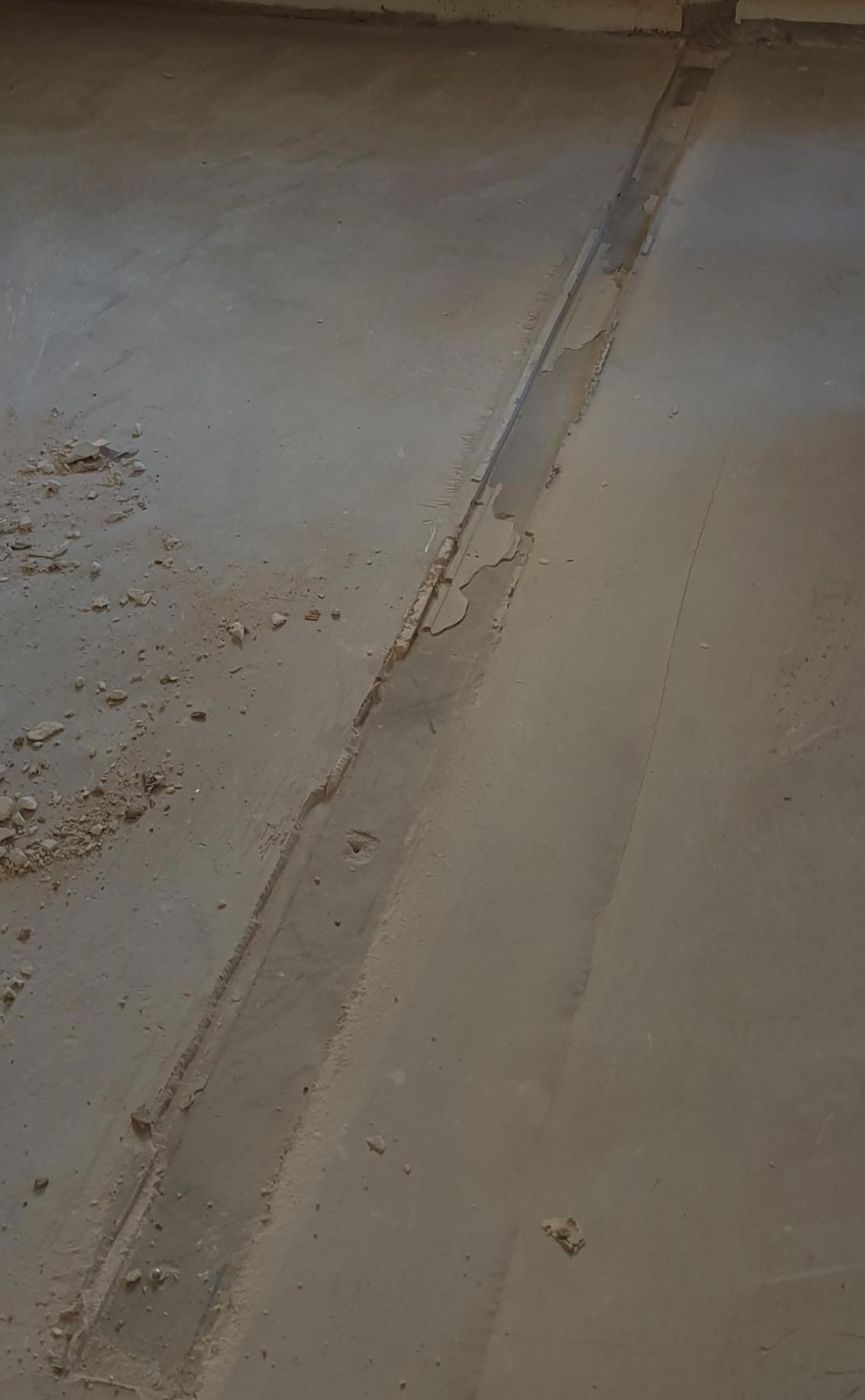

Renoverar sonens lägenhet, ett hus från -48. Har tagit bort en icke bärande innervägg. Har blivit kvar märken i taket men också i golvet. Taket är av betong med någon typ av 1 cm tjock cementputs - se bild. Ovanpå det någon millimeter mörkare puts. Kanter och resten av taket i gott skick, resten sitter ej löst. Det som ska lagas/fyllas är ca 3 m x 10 cm brett och 1 cm djupt. Frågan är är hur jag fyller i taket och med vilket typ av bruk samt om det behövs någon typ av primer? Allting verkar sitta fast ganska väl i alla fall. Vad gäller golvet så är det ungefär samma sak, märkena efter gamla väggen är ungefär 10 cm breda och en centimeter djupa o cirka 3 meter långa. Fylla med finbetong? Gipsbruk? murbruk? Vad fasen ska man använda och hur får jag bra fäste i taket och slätt och fint?

Till tak och väggar https://www.byggmax.se/putsbruk-c-p0113
Till golv https://www.byggmax.se/byggfix-3kg-p01210
