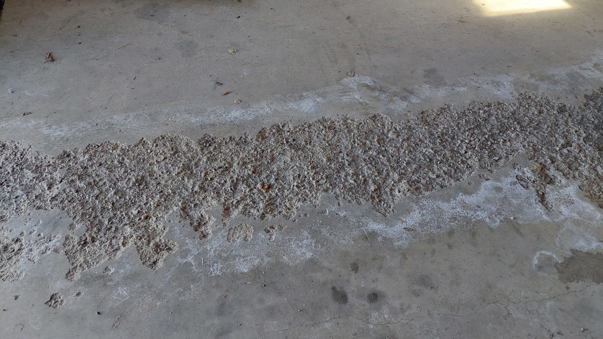

Golvet är uppkört av bildäck och salt antar jag, är ca 25år gammalt betonggolv, hur lagar man detta på bästa sätt?
  • Slitet betonggolv med skador och vit beläggning från bildäck och salt.
Utan att vara expert på området så hade jag gjort rent, kört primer och sedan industrispackel. Industrispackel behöver oftast ingen beläggning som de flesta flytspackel behöver. Sen om man kör hela golvet eller bara skadade området är nog hur man vill de skall se ut.
