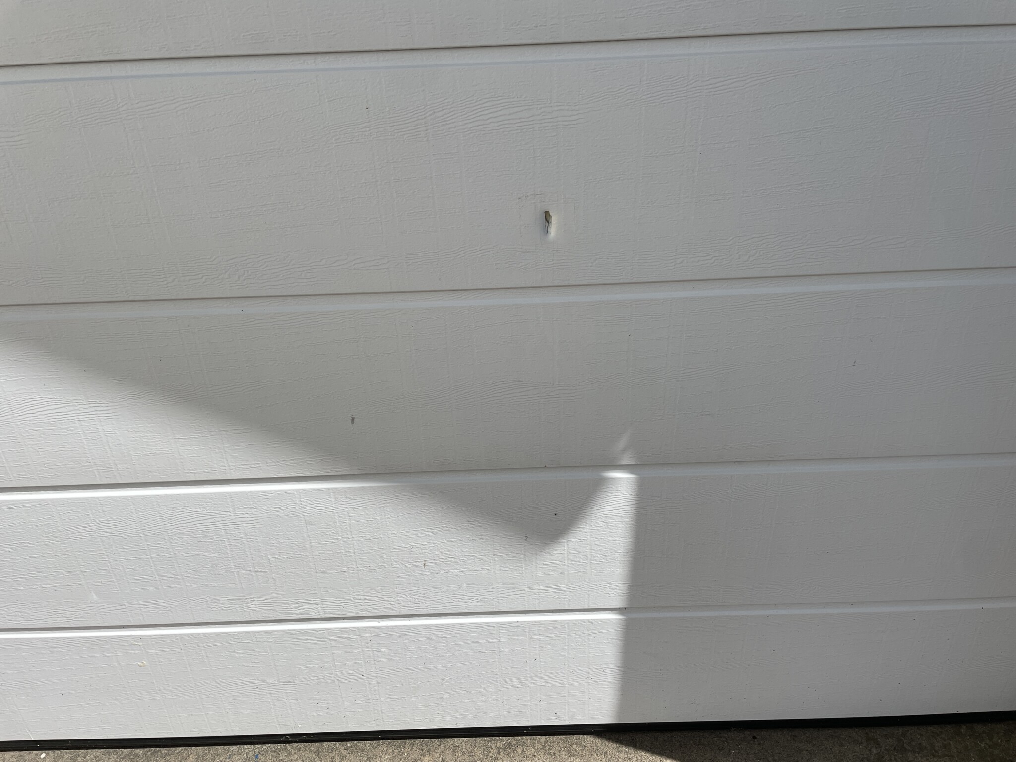

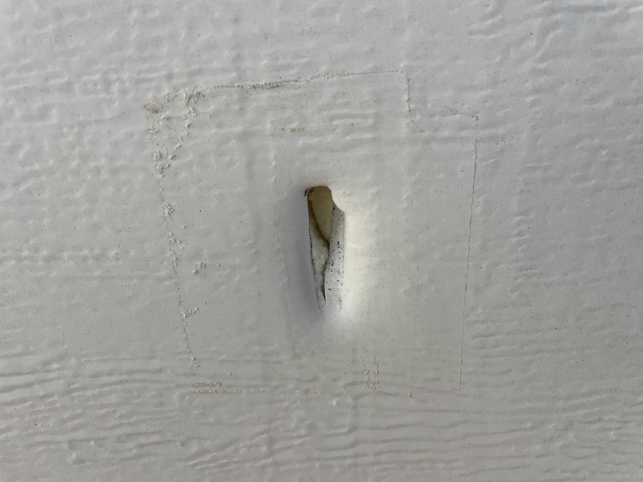

J Julius1983 #1 Medlem · 25 inlägg 12 aug 2025 11:26 Julius1983 Medlem 25 inlägg 12 aug 2025 11:26 #1 Hej, Jag råkade tyvärr göra ett hål i min Hörman garageport genom att backa in med en båtmotor. Går det att laga och isåfall hur? Inloggade ser högupplösta bilder Logga in Skapa konto Gratis och tar endast 30 sekunder Inloggade ser högupplösta bilder Logga in Skapa konto Gratis och tar endast 30 sekunder #garageport #hål #laga
Claes Sörmland #2 Medlem · 34 028 inlägg 12 aug 2025 11:35 Claes Sörmland Medlem 34 028 inlägg 12 aug 2025 11:35 #2 Plastic padding, slipa väl, maska med tejp och köp några olika närliggande vita kulörer sprayfärg och dölj. Eller bara vit Tec7 och undvik att kladda runt det (= maskera noga med tejp före applicering).
