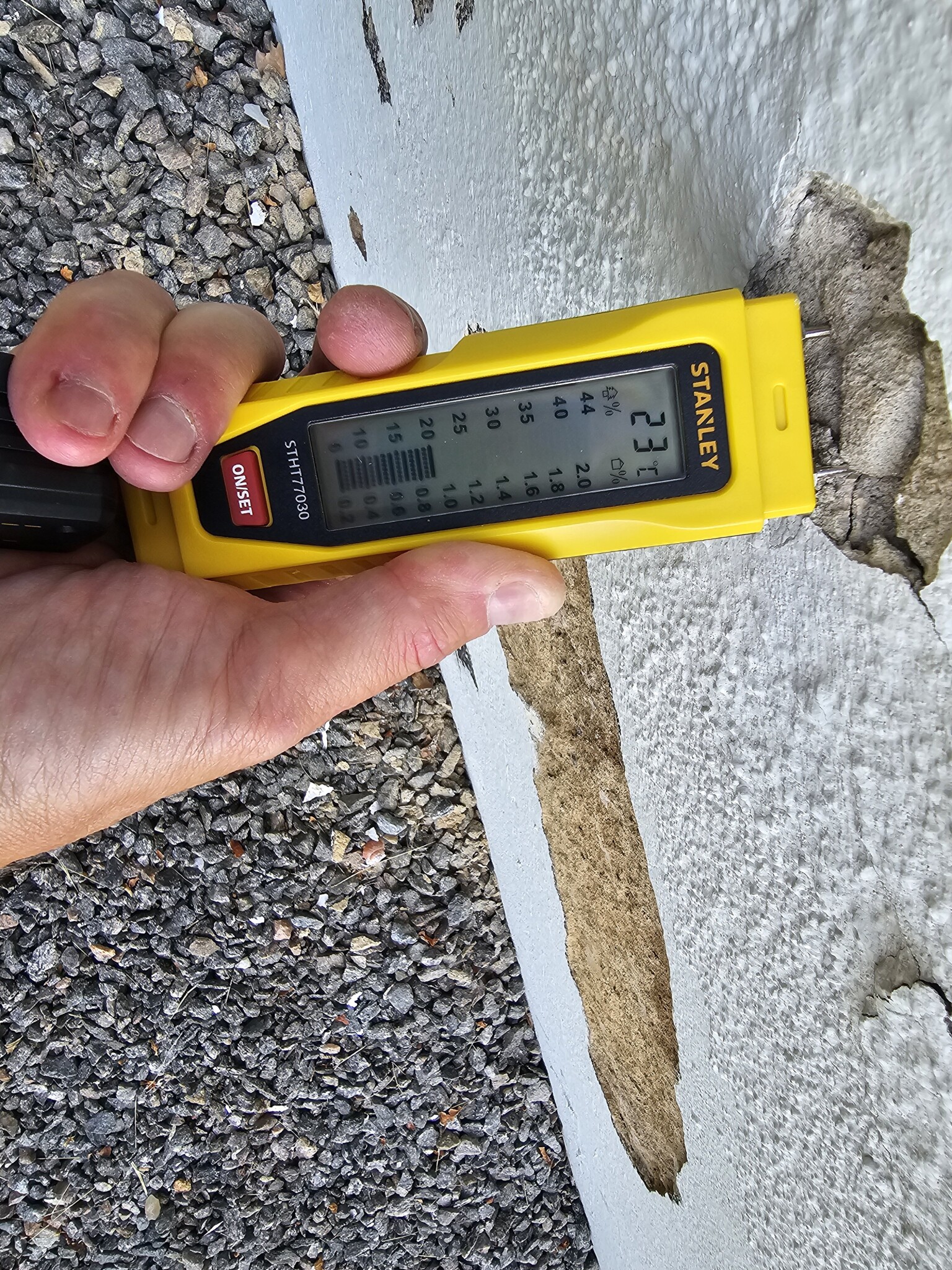

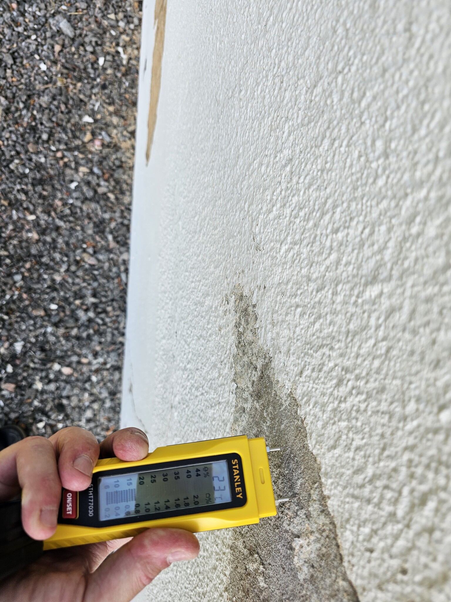

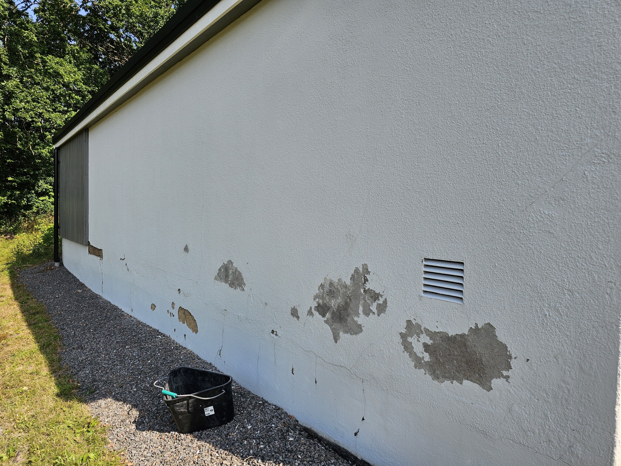

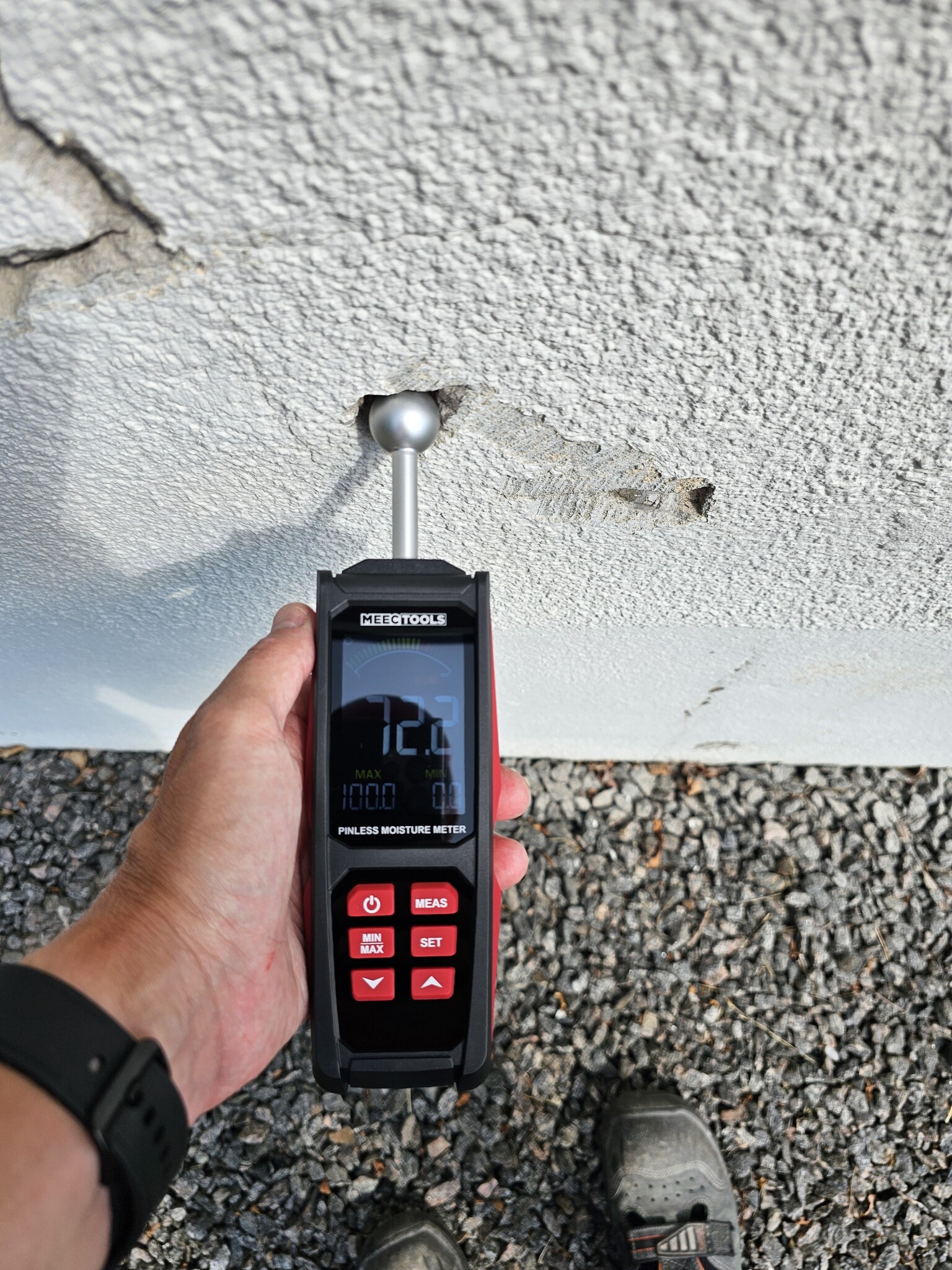

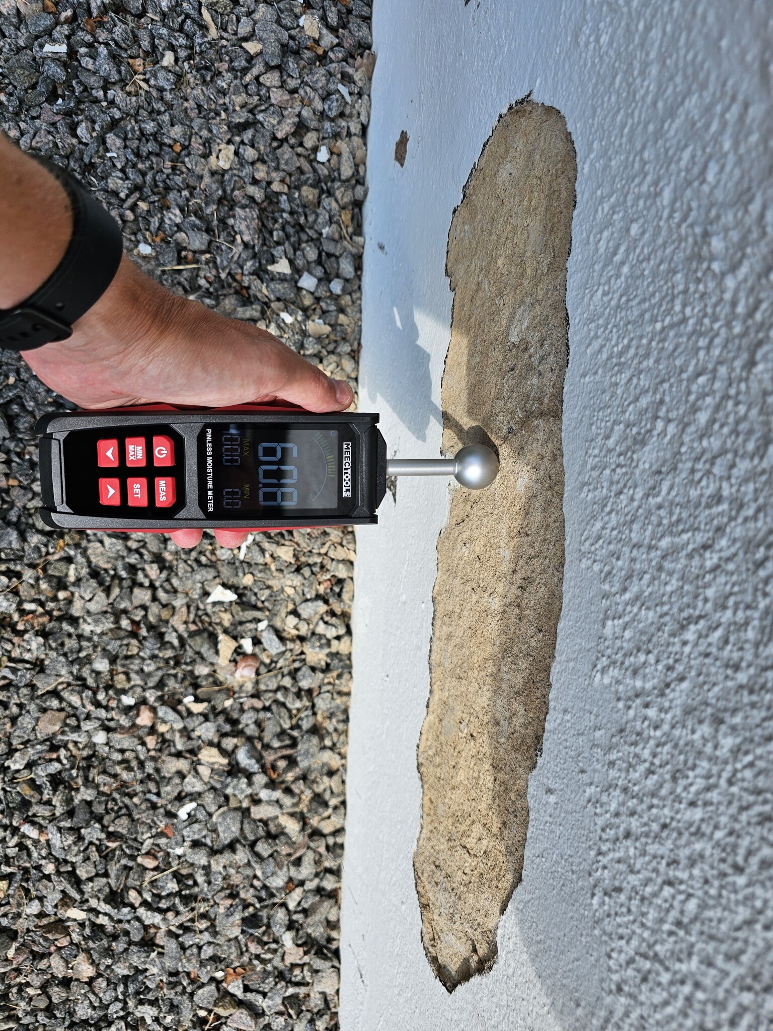

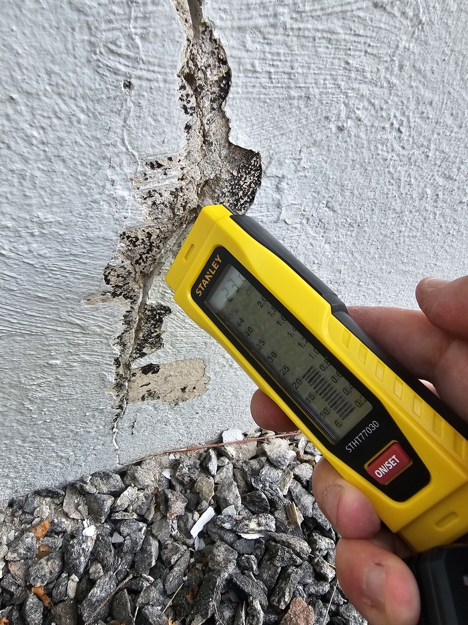

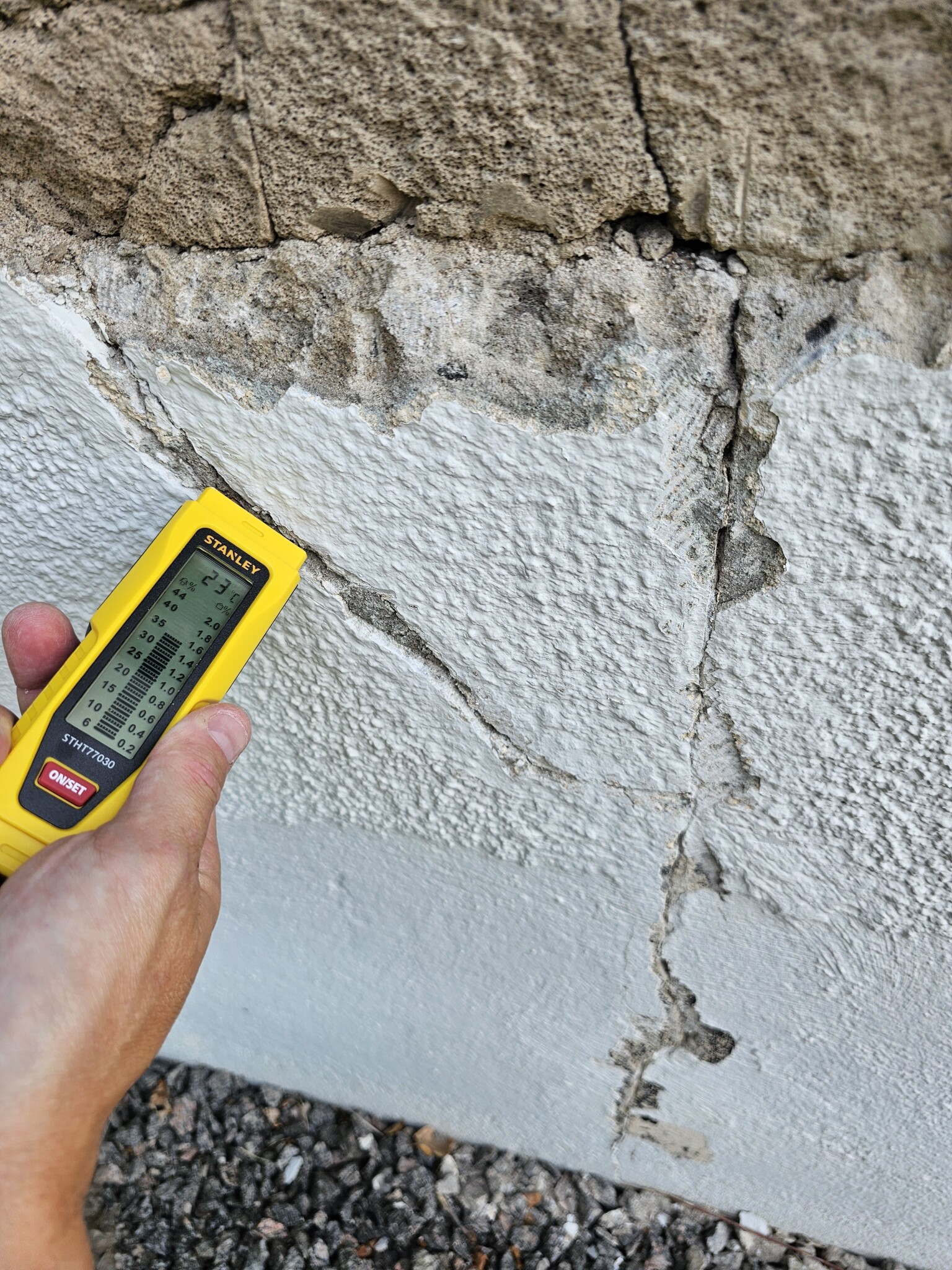

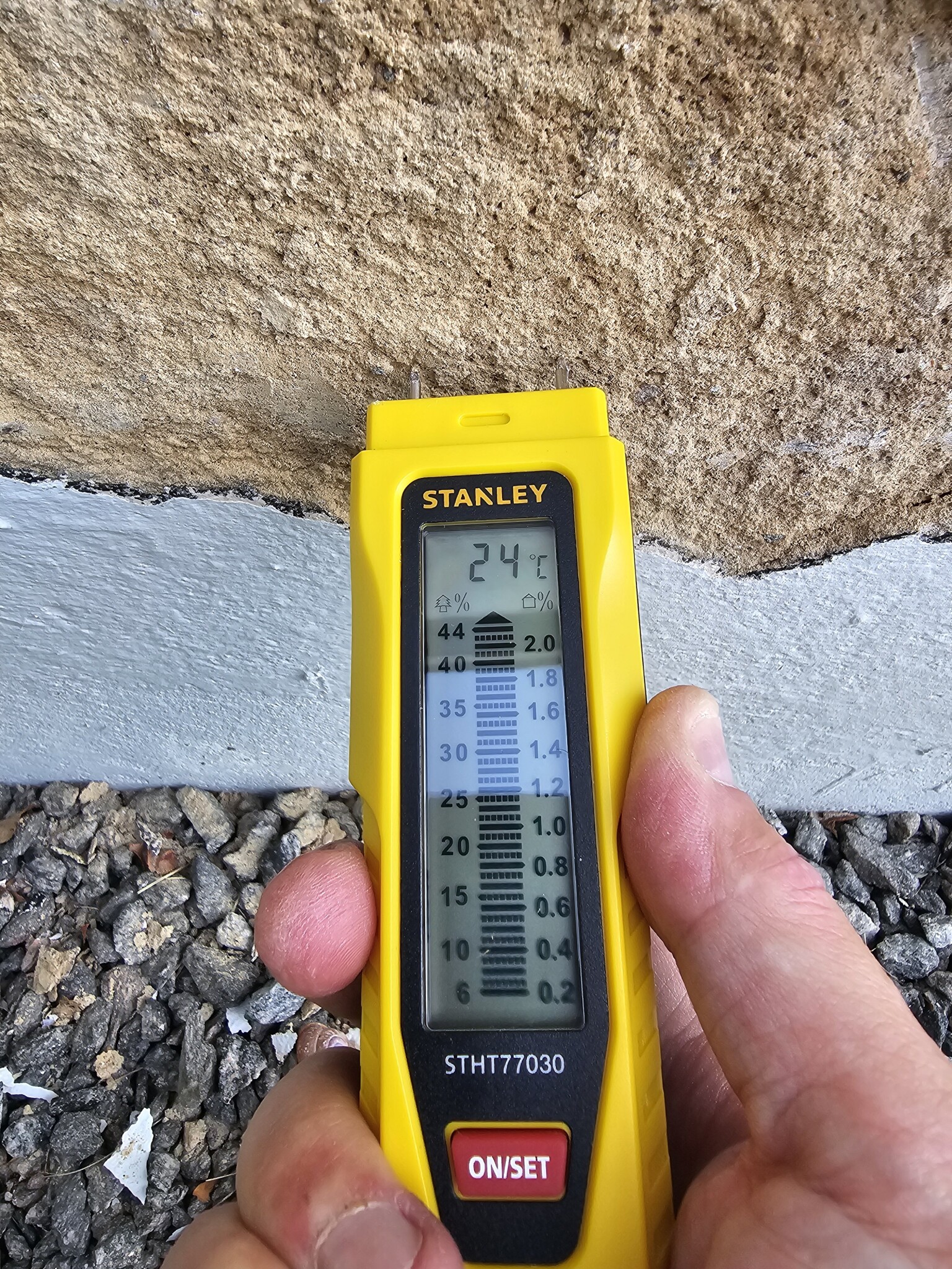

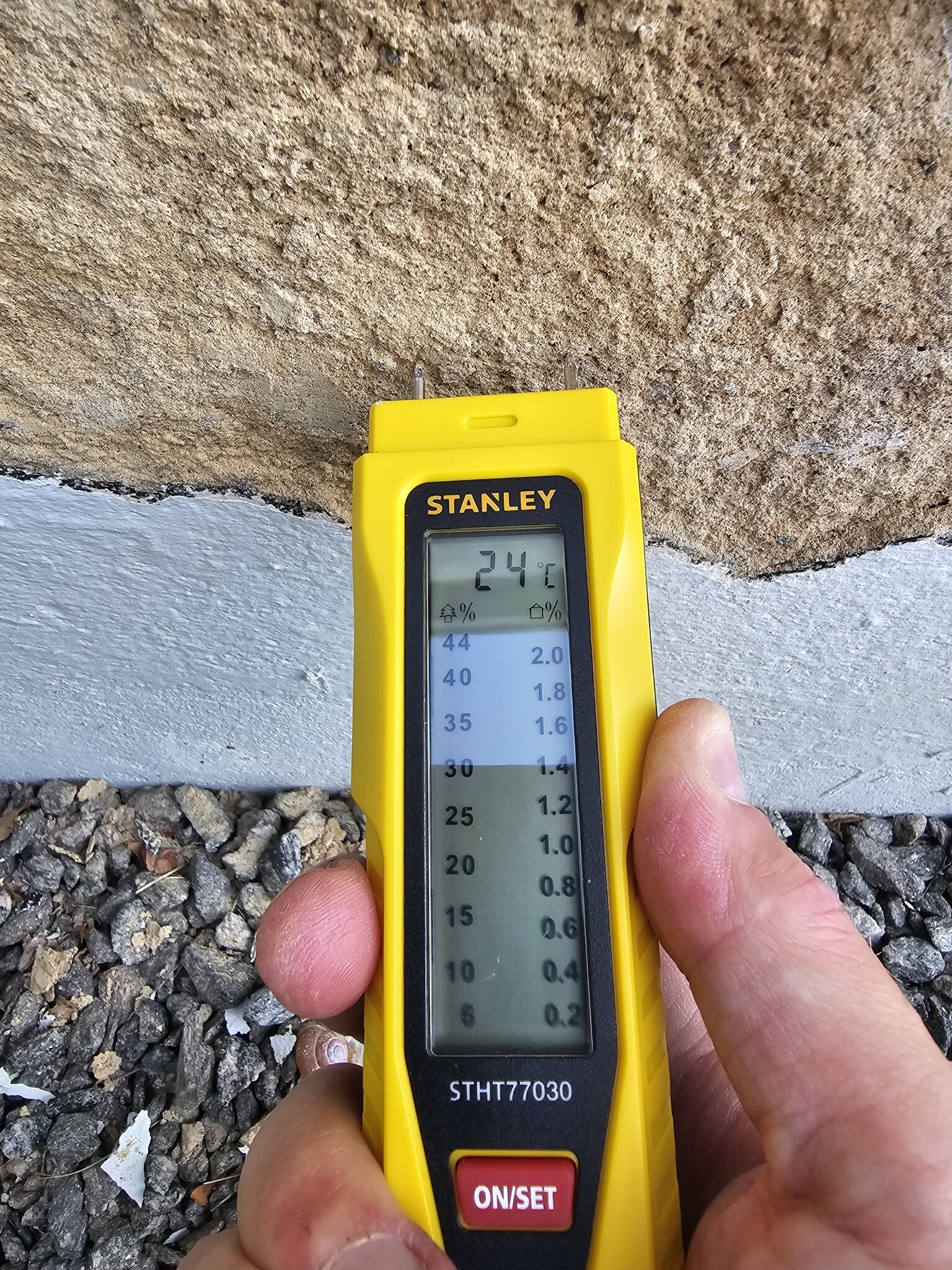

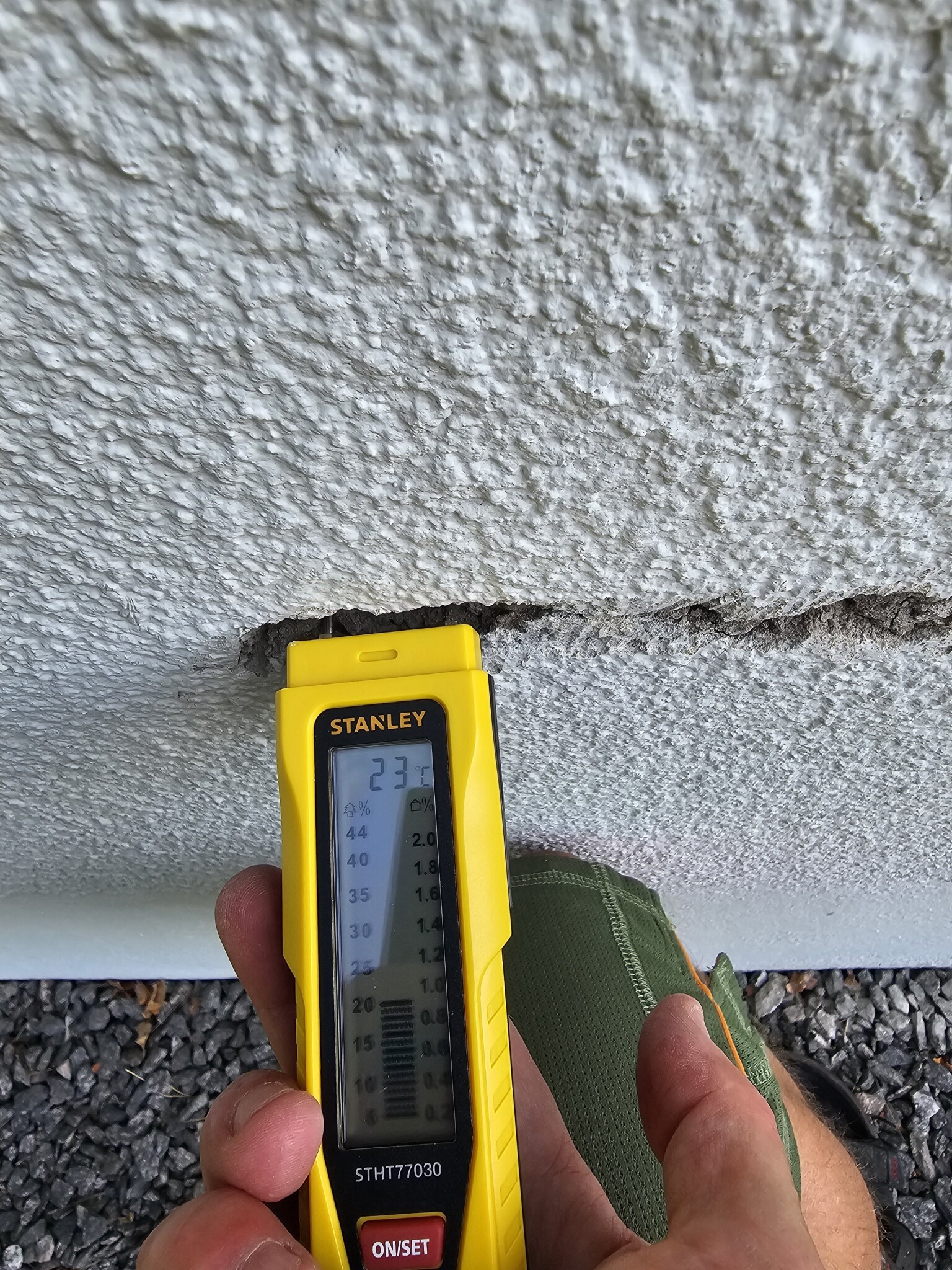

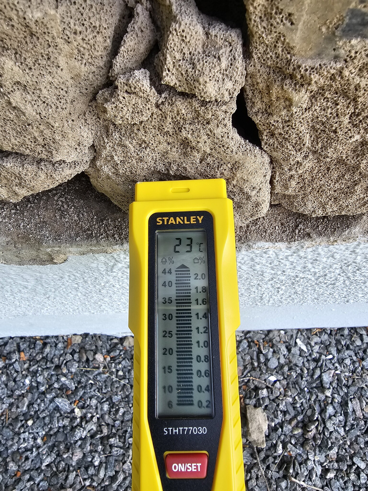

Flyttade in i ett souterränghus byggt 1962 för 1.5 år sedan. Sedan inflytt har färgen på garaget släppt tydligt och fläckvis sprickbildning har uppstått i putsen här och var.
Andra långsidan av garaget har inga synliga problem, men är också täckt till större delen av dräneringsgrus och fönster. Garaget ska vara omdränerat för ca 10 år sedan, man ser isoleringsskivan så det stämmer nog.

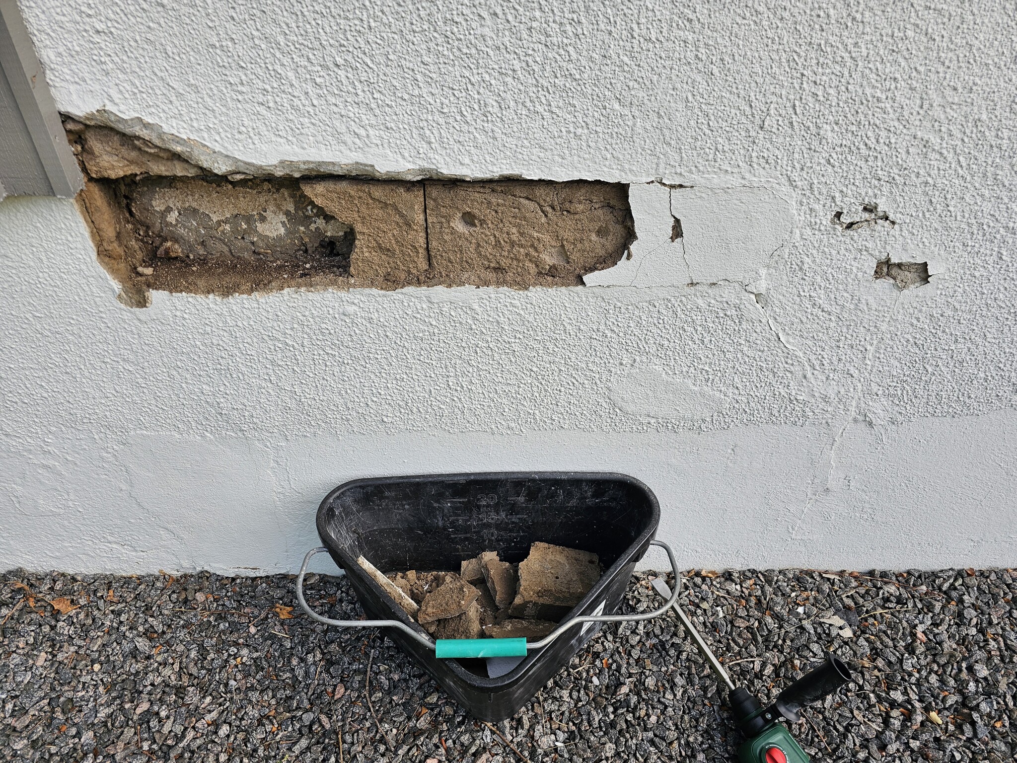

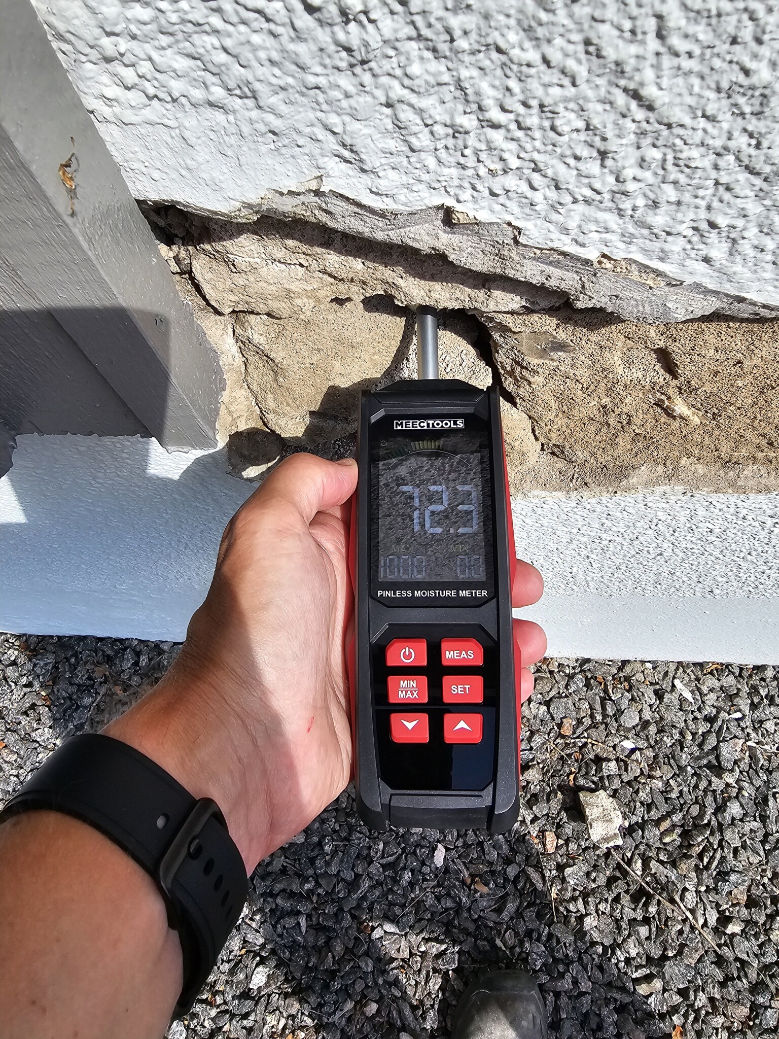

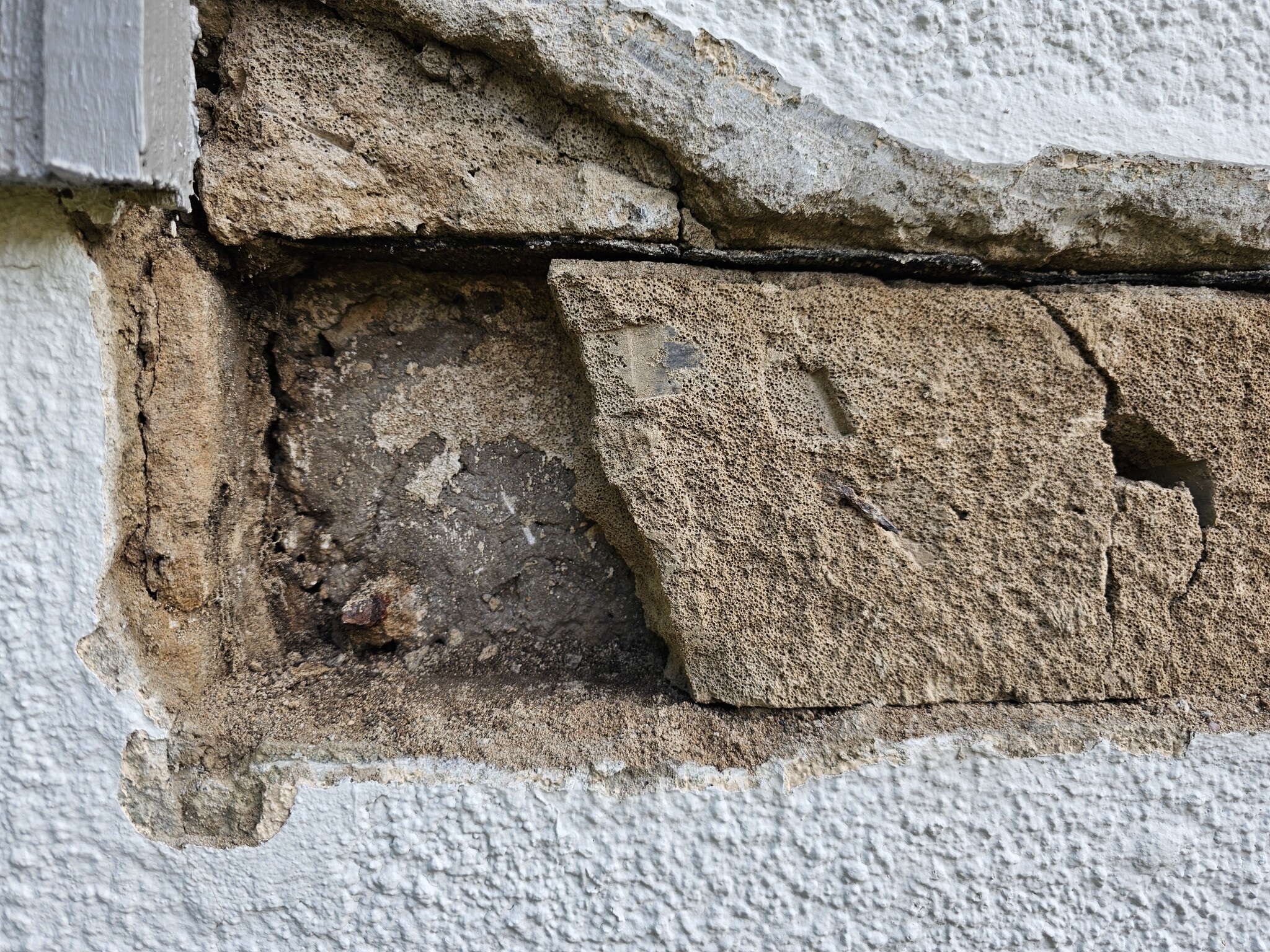

Har bilat bort en del av putsen där man tidigare ersatt gammal putsen. Bakom den gamla putsen finns en rad med halvlösa, lätta och ganska mjuka, stenar. Ovanpå dem och den bakomliggande hårda betongen som med all sannolikhet är den (förmodat) oisolerade plattan ligger en tjärpapp.
Hur lagar jag detta på bästa sätt?
Behöver jag bila bort längst hela markplattan? Knackar jag på putsen låter det nämligen väldigt ihåligt längs hela plattan, men inte på andra ställen än där jag redan bilat bort puts.
Ska köpa ny fuktmätare med ett större mätområde för betong.
Orsaker jag misstänker är dels att den inbyggda hängrännan spiller över på grundmuren när det regnar mycket, men huvudsakligen att plattan ju tar mycket fukt från marken och väl sprider det. Plattan har målats en gång i tiden men färgen har till stor del släppt så det är nog inget problem. Möjligen har någon målat med fel färg på utsidan och/eller insidan av garaget.
Alla tips och tankar mottages tacksamt :)
  • Skadad puts på garagets vägg visar sprickor och blottad tegelsten. En hink med bruten puts står på marken, omgivet av grus och en borrmaskin.
  • Fuktmätare med gul hölje mäter fuktighet på putsad garagvägg med flagnad färg och sprickbildning, visar värde 23% på displayen.
  • Hand håller en gul fuktmätare mot sprucken puts på garagevägg.
  • Gul fuktmätare visar 23% på sprucken puts.
  • Gul fuktmätare mot murad vägg visar 24,1°C. Händer håller verktyget bredvid skrovlig puts och grus på marken.
  • Gul fuktmätare hålls mot betongvägg, visar 24°C och 44% fuktighet. Lätt murbruk ovanför, omgiven av grus nedanför.

  • Hand håller en fuktmätare nära sprucken puts på garagevägg, visar ett område med exponerad sten och mögel i söndrigt murverk.
  • Fuktmätare visar 23.7% mot sprucken puts på garagevägg, synlig sten bakom, grus nedtill.
  • Skadat puts på garagets vägg med synliga sprickor och lösa stenar under, troligen från souterränghus byggt 1962, avtäckt för reparation.
  • Garagets vägg med avflagad färg, sprucken puts och ventilationsgaller. Svarta hinkar i förgrunden och grus vid sidan av väggen.

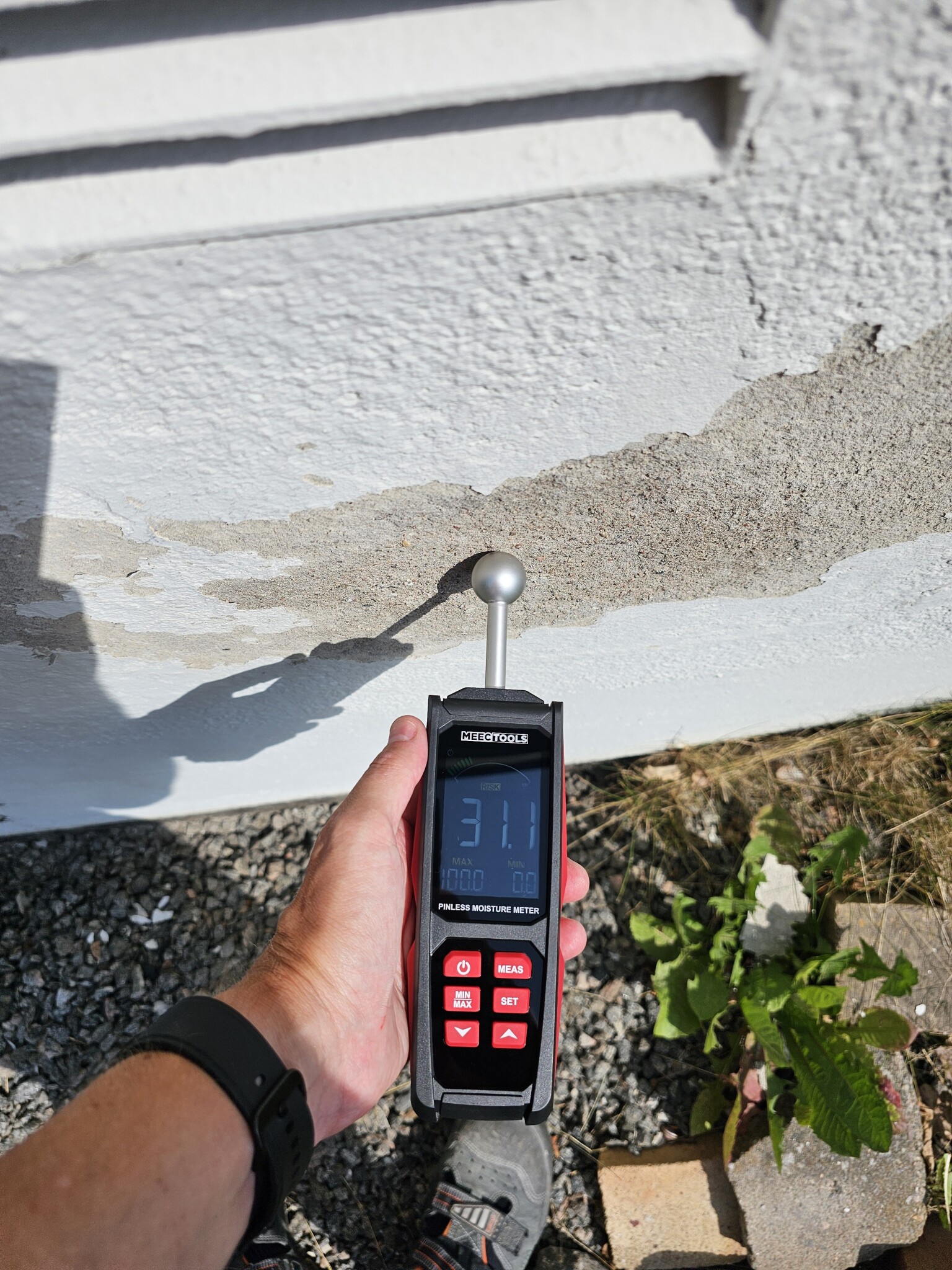

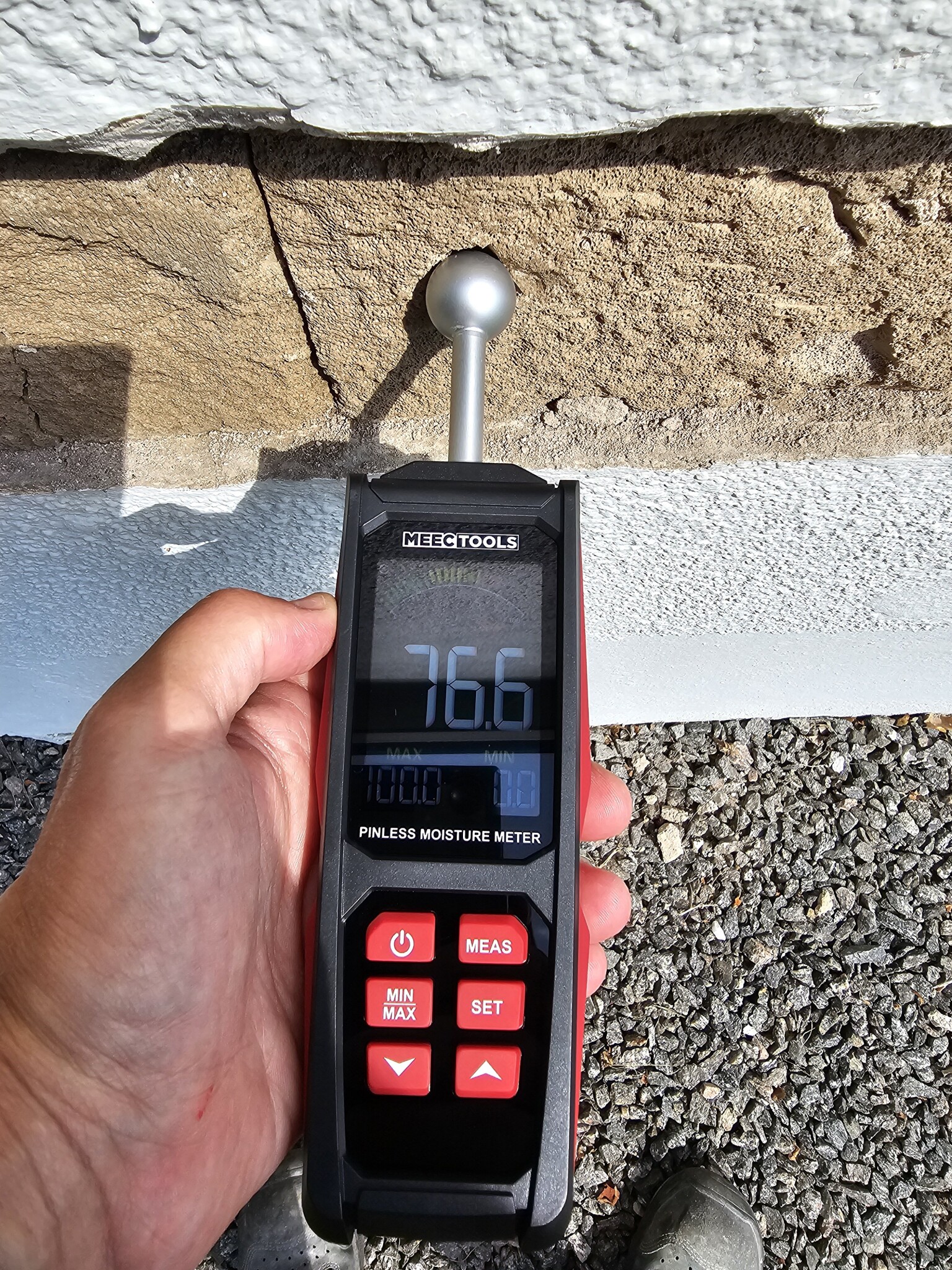

Nya mätningar:
  • Användare mäter fukt i husfasad med fuktmätare, omgiven av skadad puts och sten.
  • Fukthaltmätare visar 76,6% vid en sprucken vägg.
  • Fuktmätare används på skadad vägg för att mäta fuktnivåer, omgiven av grus och visar 12,2% på skärmen.
  • En person använder en fuktmätare på en skadad yta av en vit vägg, omgiven av grus.
  • Fuktmätare som visar 31,1% fuktighet, använd mot en husvägg med avskavd puts.
