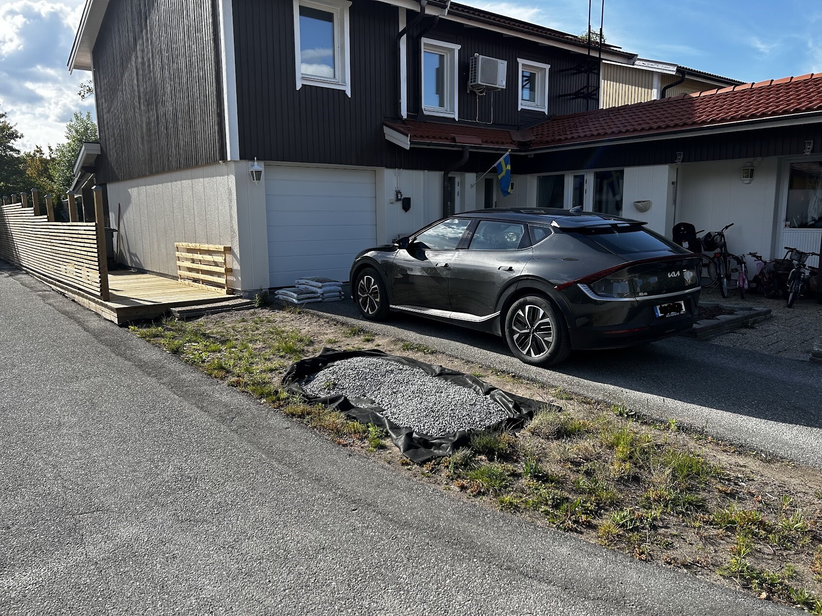

Jag byggde förra året en altan från baksidan till framsidan på sidan av huset med staket. Detta staket vill jag fortsätta hela vägen längs tomten ovanpå en lägre mur, 30-50 cm hög. Se bild genererad av ChatGPT.
Om 1-2 år tänkte jag antingen asfaltera om eller lägga sten på hela uppfarten och även över ytan där det nu i bilden ligger makadam, upp mot muren som jag bygger i år. Frågan jag har är om det är dumt att göra detta i 2 omgångar, alltså muren först och sedan uppfarten.
Jag kommer behöva gräva ut för uppfarten, intill muren. Anledningen till att jag vill göra på detta sätt är att vi inte har råd att göra allt på en gång, men samtidigt vill jag göra klart tomtens inramning så snabbt som möjligt.
Tar gärna emot alla tips och åsikter.

  • Altan och staket vid ett hus med makadam och svart bil på uppfarten; gräsmatta med grus i förgrunden, ska enligt plan asfalteras eller stensättas.
Dumt å dumt, risken är att muren rör sig när du sen utför det senare planerade arbetet oaktat vad du väljer för markbeklädnad. Så du får nog planera med lite dubbelarbete för att eventuellt räta upp muren.
