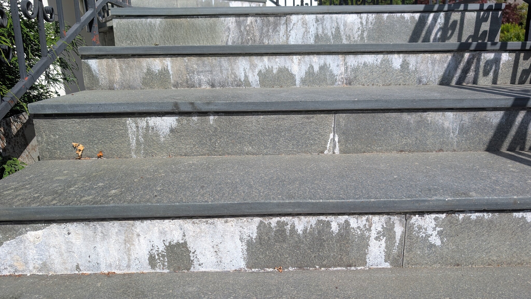

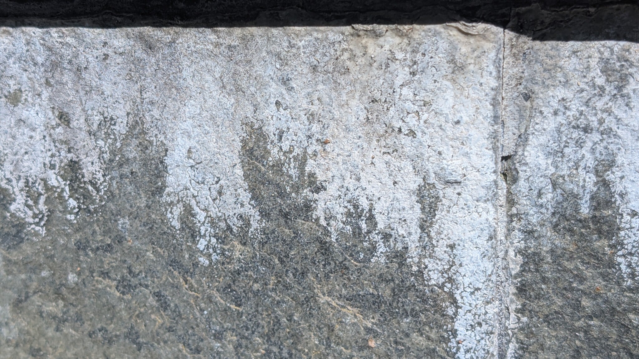

Vår utomhustrappa är beklädd med granit. Det har runnit ner avlagringar från bruket, som är svåra att få bort. På vissa ställen kan man skrapa loss sjok, men på andra ställen sitter det djupare
Vilka metoder föreslås?
Finns risk attt kemikalier kan hr sänder betongen eller att plattorna lossnar?

Skulle nog tro att man får blästra bort det om man vill ha det rent på riktigt.
Claes Sörmland
Frågan är om det är gips som vandrat ut betongen eller om det är kalciumkarbonat. Kalciumkarbonat går att tvätta bort med syra, t ex några liter 30% saltsyra som påförs med och en pensel och sen efterskölja med vattenslangen. Med saltsyra får man tänka på ögon och kläder eftersom det är en stark syra.
Eller en större förpackning citronsyra som löses till en tjock gucka (1,5 kg citronsyra per liter vatten) som penslas på och sen på med Gladpack så får det gucka över natt eller ett par dagar.
Testa behandlingen av graniten på en liten yta först så du inte får tråkiga märken av syrorna. De borde inte röra granit.

Har svårt att tyda bilderna helt klart då jag tittar i mobilen men det ser misstänkt ut som skiffer, men ni andra kanske har ”Sten” koll på att det är granit
//Kramla
Det kan vara skiffer. Blir det annan kemi att ta hänsyn till? Hur ser man skillnaden?

Jag har järnvitriol och oxalsyra hemma. Ska prova.
(Vet inte om järnvitriol räknas som syra eller om det bara är på trä som det bildar syra)

Järnvitriol är ett järnsalt. Det enda det kan göra är att ge fula rostfläckar så använd inte det.
Oxalsyra kan fungera men det beror mer koncentration.
Vi gnuggade med isolering när vi hade drällt med bruk på teglet, funkade kanon. Men i ditt fall ser det ut som utfällningar från stenen. Ring en stenhuggare och fråga

Om det nu är skiffer bör du vara väldigt försiktig med att använda saltsyra då skiffer kan skikta (dela) sig av den behandlingen, de som troligen har hänt här är att stenen är lagd med ett vanligt cementbruk och det har med tiden lakat ur dessa kalkavlagringar.
Detta tas lättast bort med saltsyra men man bör vara extremt försiktig och ha i åtanke att det kan göra mer skada än vad man önskar.
I sådana här konstruktioner utomhus eller där det finns mycket vatten typ pooler rekommenderas att använda anläggningscement då den är lågalkaisk och mer resistent (enkelt förklarad)
