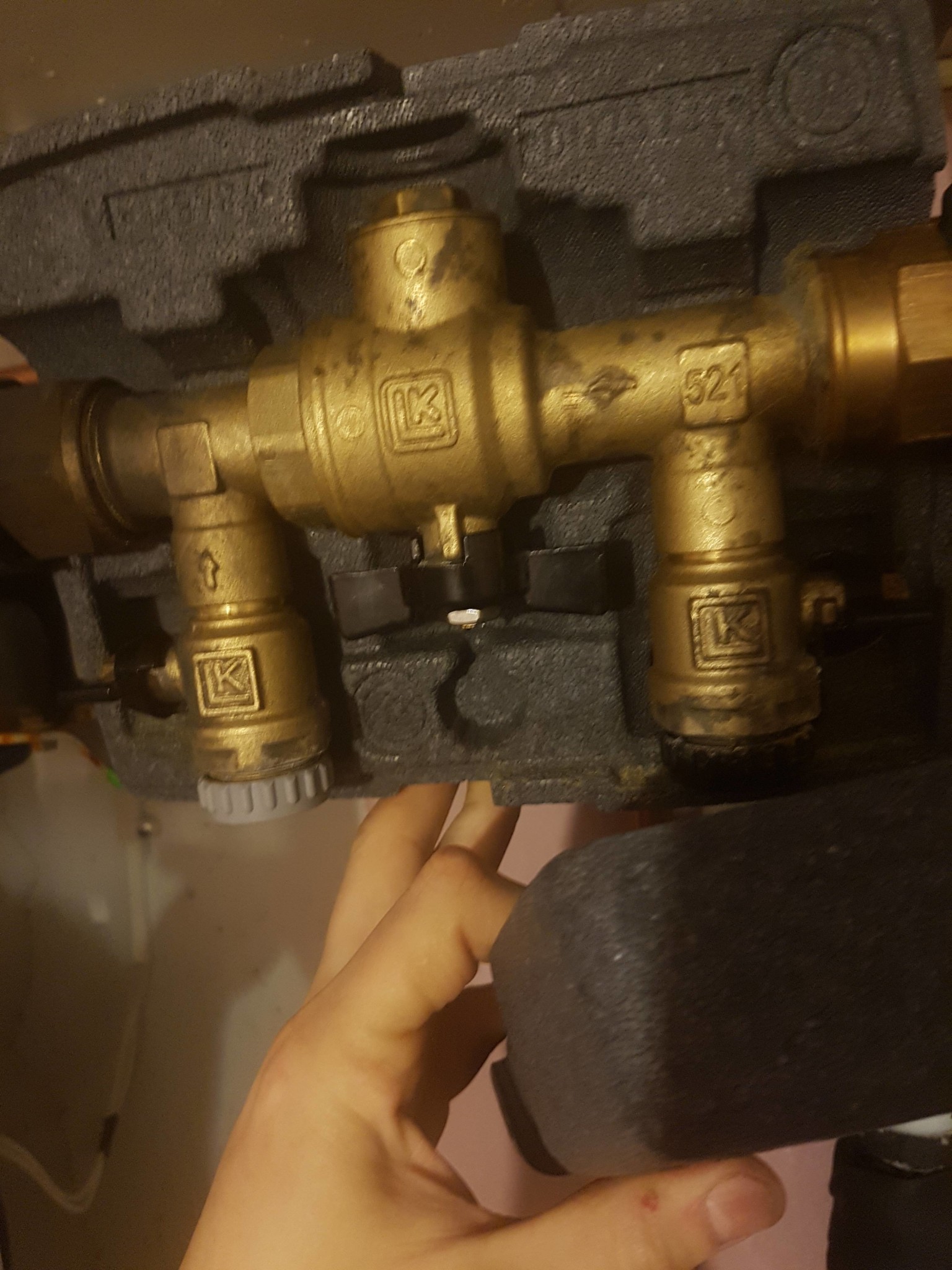

Var sitter smutsfiltret och hur rengör jag det ?
Det sitter antingen monterat på ledningen från borrhålet, eller så är det integrerat i påfyllnadskopplet. Ofta är det en filterventil som man vrider om och kan ta ut filtret under tryck. Men jag tror inte det är problemet här om du har lågt deltaT. Det borde snarare bli högre med igensatt filter.
Okej men värt att testa iallafall Hand som håller ett rörsystem med mässingsventiler och isolering, möjligt installatörsarbete.
Är det där. Och måste jag stänga av pumpen för att kolla?
Om du går in i servicemenyerna och tittar i meny 5.1.9. Vad har du för inställning där?
K Konradsson87 skrev:
Okej men värt att testa iallafall[bild]
Ja, stäng av pumpen. Vrid om det svarta vredet och så har du silen under mässingslocket.
