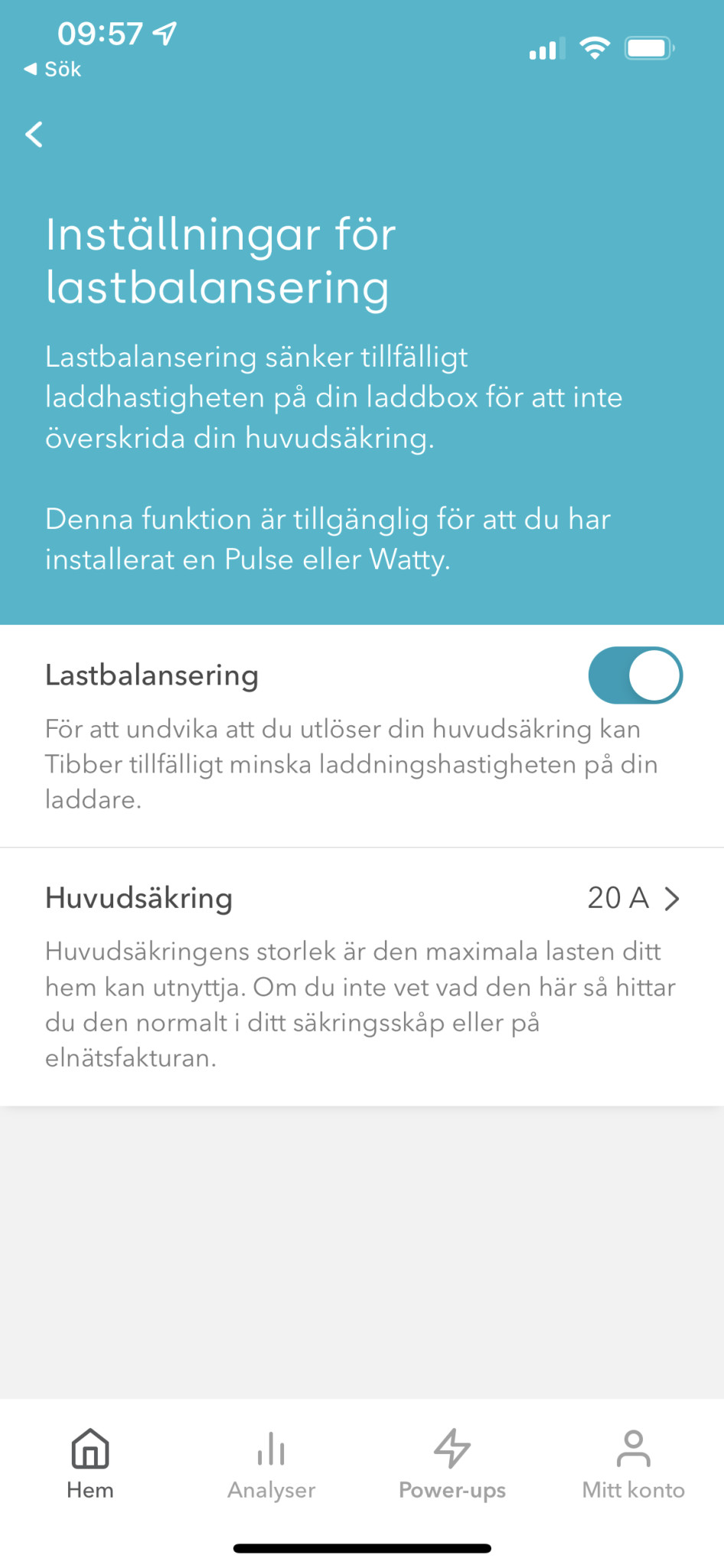

Boxen Easee och Tibber Pulse är kopplade på wi-fi och ”connectade” i appen. Där ställer man in att lastbalansering ska vara aktivt och storlek på huvudsäkring samt vilken storlek säkringarna till boxen har.B burger skrev:

Ja, det var precis vad Styrman_jansson hade räknat på. Man har ett val att göra, lägga pengar på stationär laddbox med lastbalansering eller räkna lite närmare på vilka behov man faktiskt har. Jag får uppfattningen att branschen säljer in det stora paketet till folk utan det finns behov och utan att konsumenten förstår, pådrivet av skatterabatten. Det kanske lönar sig att köpa ström på stan de gånger man snabbt behöver en långtur.K koolla skrev:
Lastbalanseringen gör som sagt inte att man kan ladda bilen snabbare utan bara nyttja den lediga effekt som råkar finnas. Ordet lastbalansering borde inte användas för de enkla effektvakter som de flesta har. Lösningen är att säkra upp och/eller ändra sina förbrukningsvanor. Och framför allt köpa en bil som kan laddas trefasigt, inte tvåfasigt. Är man absolut tvungen att ladda bilen med max under den tid på spis, tvätt, disk etc går för fullt så hjälper ingen lastbalansering.
