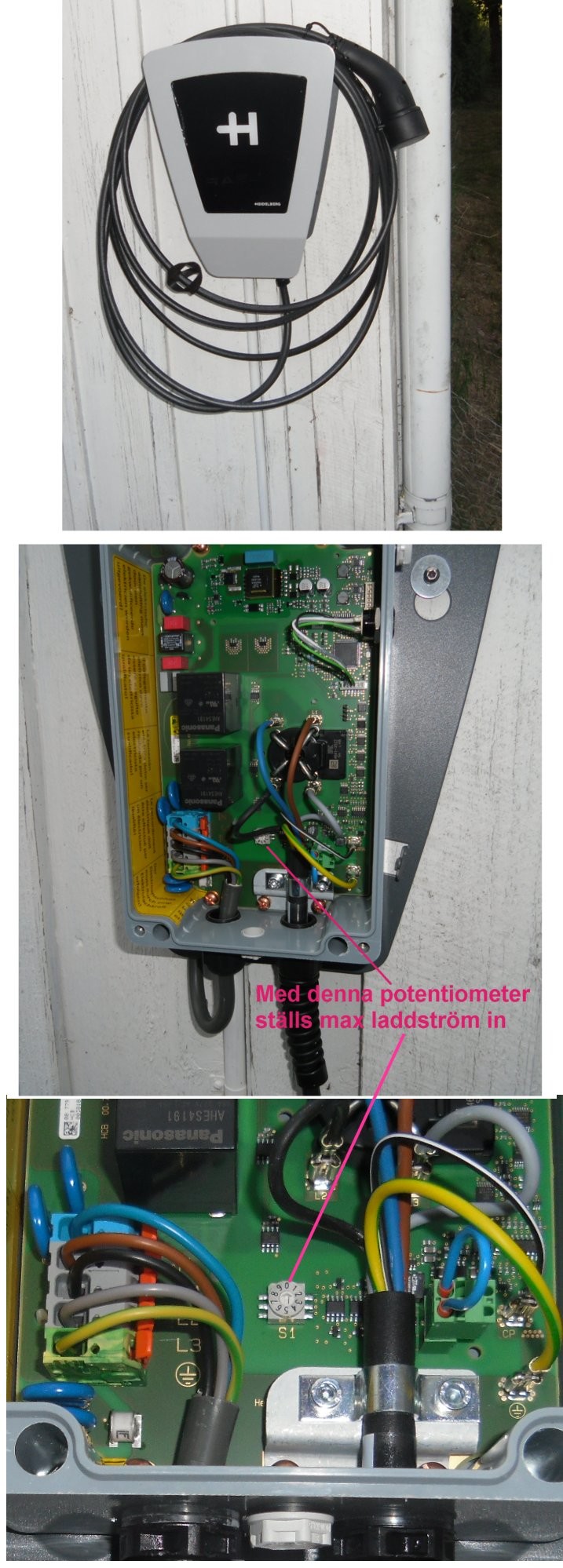

Den har ingen 3-fas energimätare, ingen internetuppkoppling, ingen WiFi-gränssnitt, inget Modbus-RS485 gränssnitt, ingen debitering av energi, inga molntjänster, ingen programvara som ständigt måste uppdateras.
Utan det är en laddbox som folk mest vill ha det som är intresserade av att bara tuta och köra, inte mecka med laddboxen, eller lägga ut massa pengar på reparationer och service av en väggladdbox. Ofta finns heller ingen behov att hålla på och ändra på maximal laddström för varje enstaka laddning. Det går att ändra max.laddström, men kåpan måste skruvas bort och ett vred vridas till önskad max. laddström. Inte alltför arbetssamt.

En väggladdboxen, 400 Volt 16A medger max 11 kW laddström installerades. Den medger 3 fas laddning med upp till 16A, med begränsningen nu inställd till max 8 A motsvarande ca 5,5 kW laddström på 3-faser. För att undvika att smälta av mätarsäkringarna på 16A ställdes strömmen på max 8A. Byta till högre mätarsäkring t.ex. 20 A med en högre abo-kostnad det skulle innebära, ville vi inte. Det är bara att ta laddhandtaget och dra ut kabeln och ansluta i nosen på elbilen Zoé och laddningen startar utan någon som helst knapptryckande. Inget lull lull ingen lastreglering inget smart-snicki-snack. Ingen WiFi, ingen RFID-kortläsare, ingen energimätare, ingen debitering. Det verkar istället vara en bra box. Själva väggladdboxen kostar ca 5000 kr, och låg kostnad att installera tack vara utan avsaknad av all snicki-snack. Det som är bra är att den har hela 7,5 meter lång kabel, annars är det tokkorta på 4 meter, vilket är ganska värdelöst.
Se foto av väggladdboxen och inälvorna. Den anslöts med ca 4 meter lång kabel 5 x 2,5 mm2 till el-undercentral. Det finns en separat jordfelsbrytare som skyddar mot felström. Dessutom har väggladdboxen inbyggt i sig en DC-felströmsdetektor 6mA.
Elbilar som har Typ2-uttag t.ex. Nissan Leaf 40 kWh och Renault Zoé kan laddas och många andra elbilar också. Däremot kan inte Nissan Leaf 24, 30 kWh laddas då de har Typ1 uttag i nosen och adapterkabel går inte att använda då väggladdboxen har fast kabel med Typ2 i kabeländan.

Enligt mig är priset väl saftigt för en så dum laddbox. Vad jag förstår så uppfyller inte heller den här typen av boxar kraven som Naturvårdsverket satt upp för att bevilja "ladda hemma" bidrag!A Arnodt skrev:En väggladdboxen, 400 Volt 16A medger max 11 kW laddström installerades. Den medger 3 fas laddning med upp till 16A, med begränsningen nu inställd till max 8 A motsvarande ca 5,5 kW laddström på 3-faser. För att undvika att smälta av mätarsäkringarna på 16A ställdes strömmen på max 8A. Byta till högre mätarsäkring t.ex. 20 A med en högre abo-kostnad det skulle innebära, ville vi inte. Det är bara att ta laddhandtaget och dra ut kabeln och ansluta i nosen på elbilen Zoé och laddningen startar utan någon som helst knapptryckande. Inget lull lull ingen lastreglering inget smart-snicki-snack. Ingen WiFi, ingen RFID-kortläsare, ingen energimätare, ingen debitering. Det verkar istället vara en bra box. Själva väggladdboxen kostar ca 5000 kr, och låg kostnad att installera tack vara utan avsaknad av all snicki-snack. Det som är bra är att den har hela 7,5 meter lång kabel, annars är det tokkorta på 4 meter, vilket är ganska värdelöst.

De krav Naturvårdsverket har på en väggladdbox är rena tokeriet. Vad ska en privatperson ha debitering för sin väggladdbox till, är det mening att man ska vara så oförskämd snål och ta betalt om en bekant laddar sin elbil? Vad ska man ha energimätare till för sin väggladdbox? Rena dumheterna, enligt mig.
:-D jag kan nog hålla med om att kravet för debitering är konstigt. Däremot tycker jag inte det är så dumt att få in laddningsdata. Med tanke på bidraget som man får för en "godkänd" laddbox så vågar jag nog påstå att man (om man inte anlitar en oseriös elektriker) hamnar på en totalkostnad på c:a 6-8000kr. En Easee laddbox med Tibbers lastbalansering Watty, ny undercentral gjorde att jag efter bidrag hamnade på 7151kr installerat och klart av godkänd elektriker.A Arnodt skrev:De krav Naturvårdsverket har på en väggladdbox är rena tokeriet. Vad ska en privatperson ha debitering för sin väggladdbox till, är det mening att man ska vara så oförskämd snål och ta betalt om en bekant laddar sin elbil? Vad ska man ha energimätare till för sin väggladdbox? Rena dumheterna, enligt mig.
