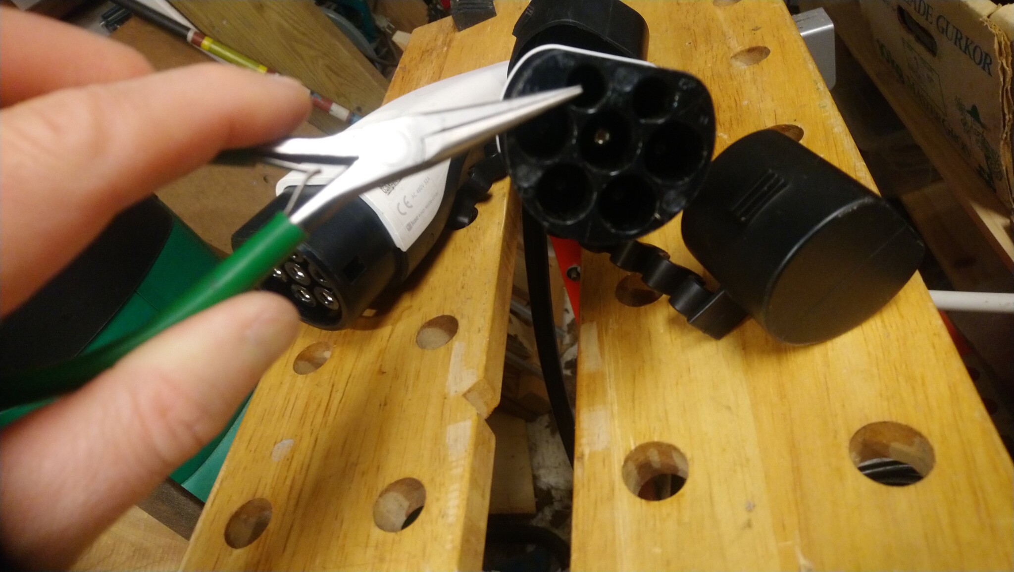

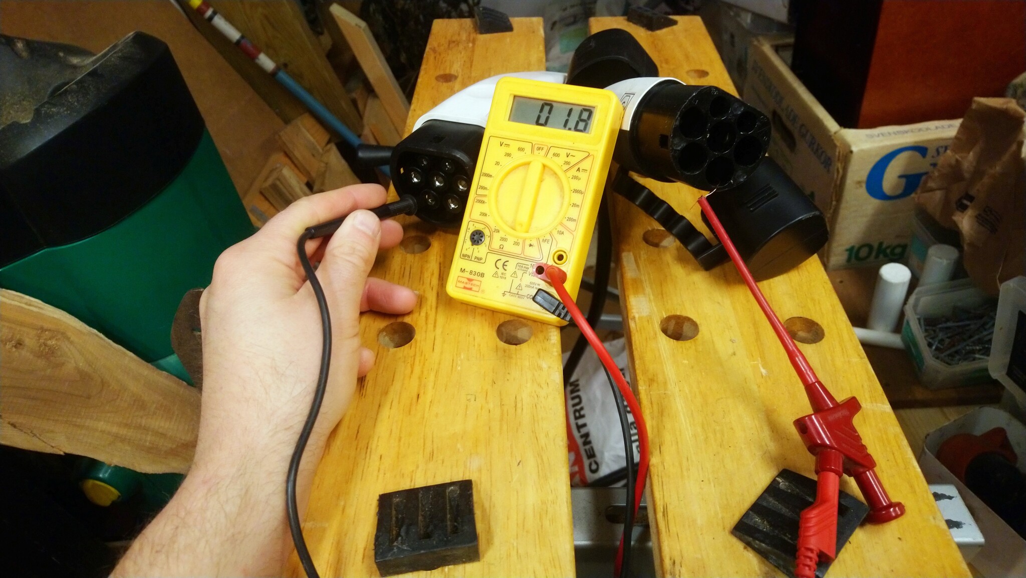

Det är nog ok. PP-stiftet har ingen ledare i kabeln, utan PP-stiftet är förbundet med skyddsjord via ett motstånd. Det används som en kodning för att tala om hur mycket ström som kabeln tål. Du borde där ha mätt upp ca 440 ohm mellan de båda kontakterna, som säger 32 A. Ditt värde antyder att kabeln skulle tåla 63 A.

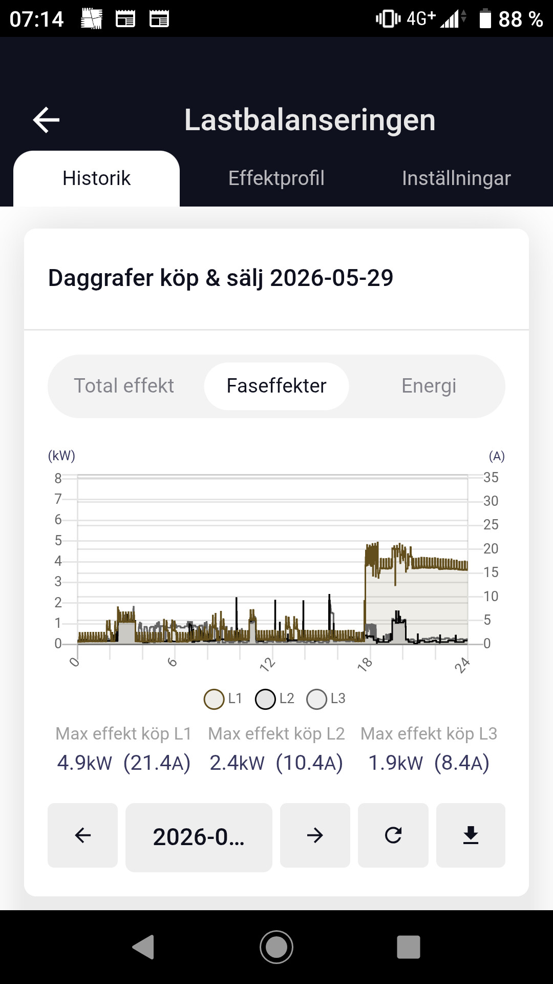

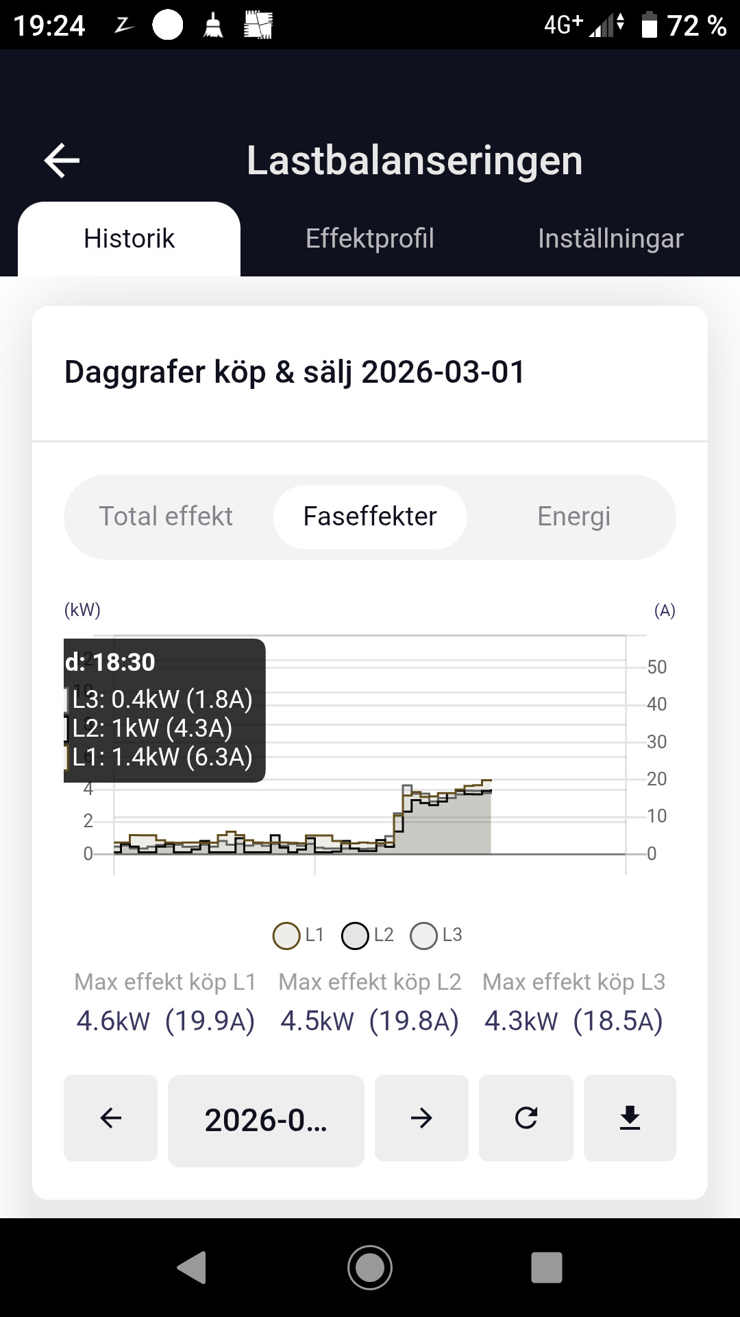

Tänkte nämna att förutsättningarna har förändrats då man upptäckt (och nu även åtgärdat) att laddboxen var felkopplad. Faserna var omkastade vilket påverkade effektvaktens funktion. När "lastbalanseringen" inte funkade gick en fassäkring.
Nu är detta åtgärdat och lastbalanseringen verkar funka.
Sen åtgärden har vi bara laddat tre gånger. Men alla tre gånger har den bara laddat på en fas, vilket är konstigt tycker jag. Bifogar en skärmdump där jag tror det syns, nästan ingen belastning på någon av de andra faserna.
