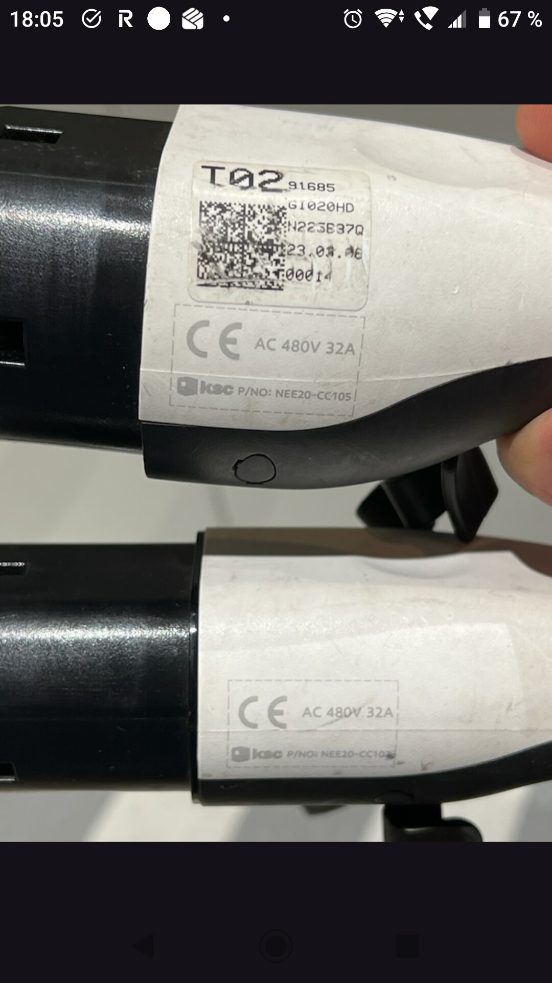

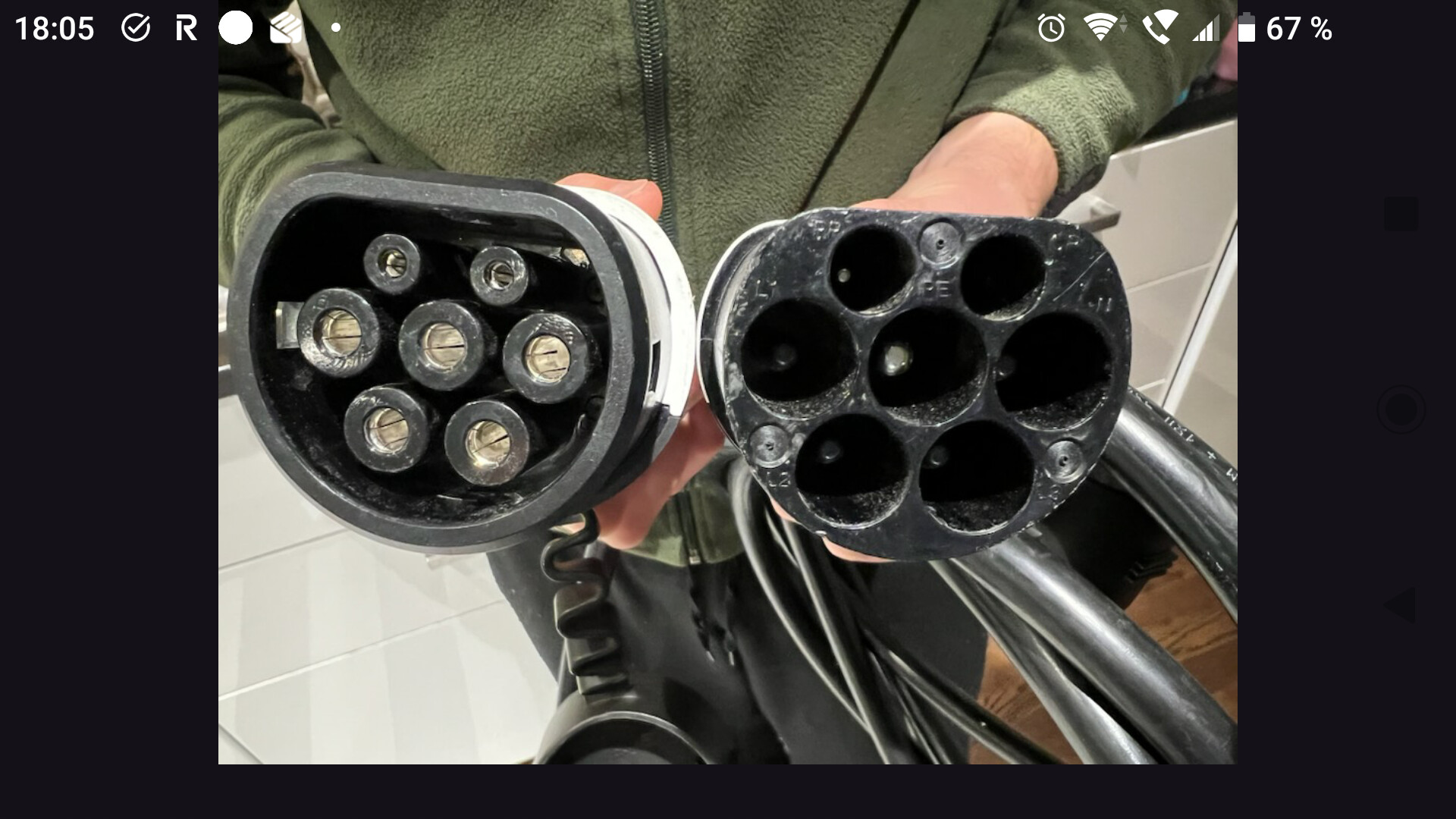

Så här ser vår laddkabel ut. På sidan står det 480,
... det borde väl peka på trefas?

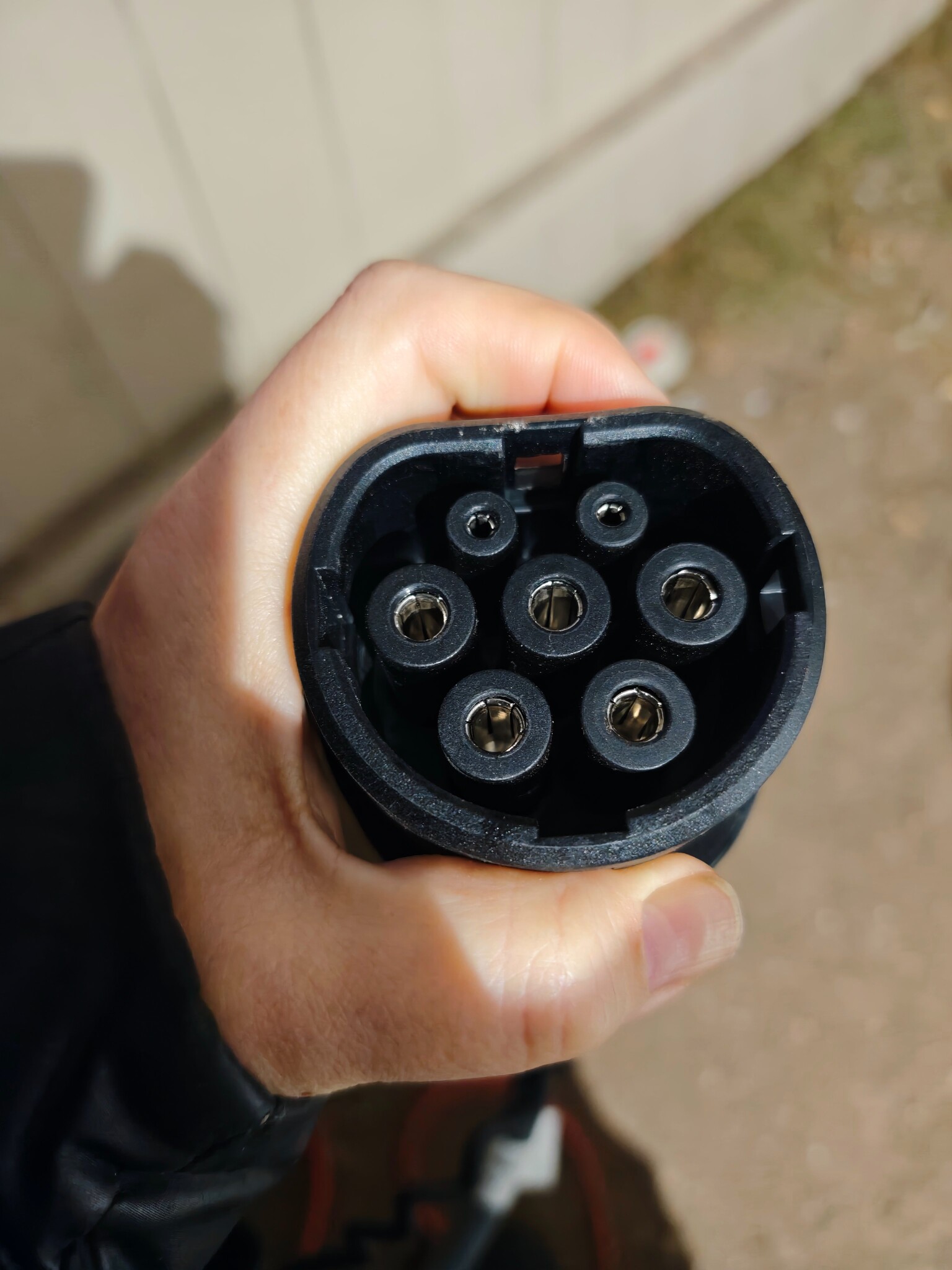

Men när man tittar i pluggarna,
så ser det lite konstigt ut i ena pluggen tycker jag.
Är det så lurigt att det bara är en enfaskabel i ena änden?

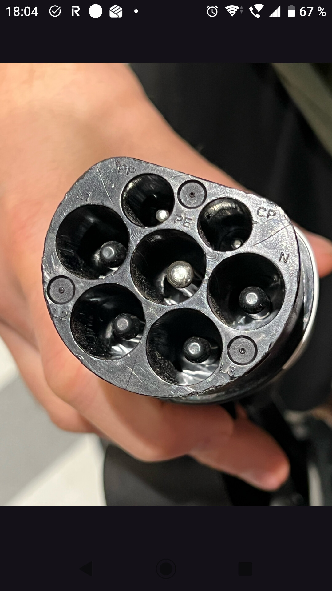

Stort tack för dina bilder! Ja så där ser ju inte mina "handskar" ut (ja tror jag kallade dem för pluggar i förra inlägget).NyKarin skrev:
Det är möjligt att det syns dåligt men i mitt sista foto, lägger in det även här, så tycker jag det ser ut som om det bara är metall på ett av stiften. Det är det i mitten, övriga upplever jag är plast.

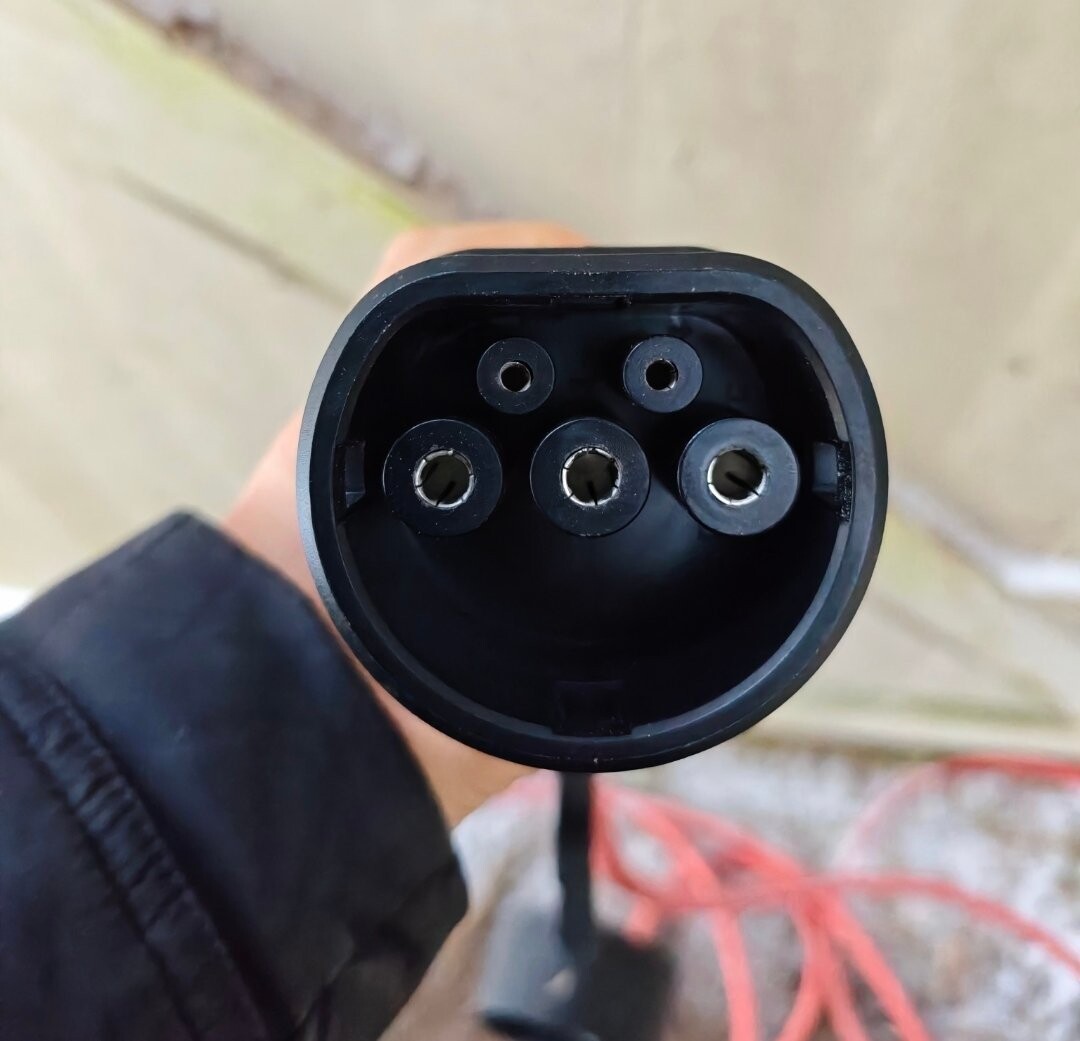

Jag har höjt min huvudsäkring till 20a. Easee har ändrat inställningar på laddaren.
Lånade en trefassladd av en kompis för att kontrollera om laddningen fungerade bättre. För mig gjorde den det så jag har köpt en ny laddsladd och är numer nöjd med min laddhastighet.

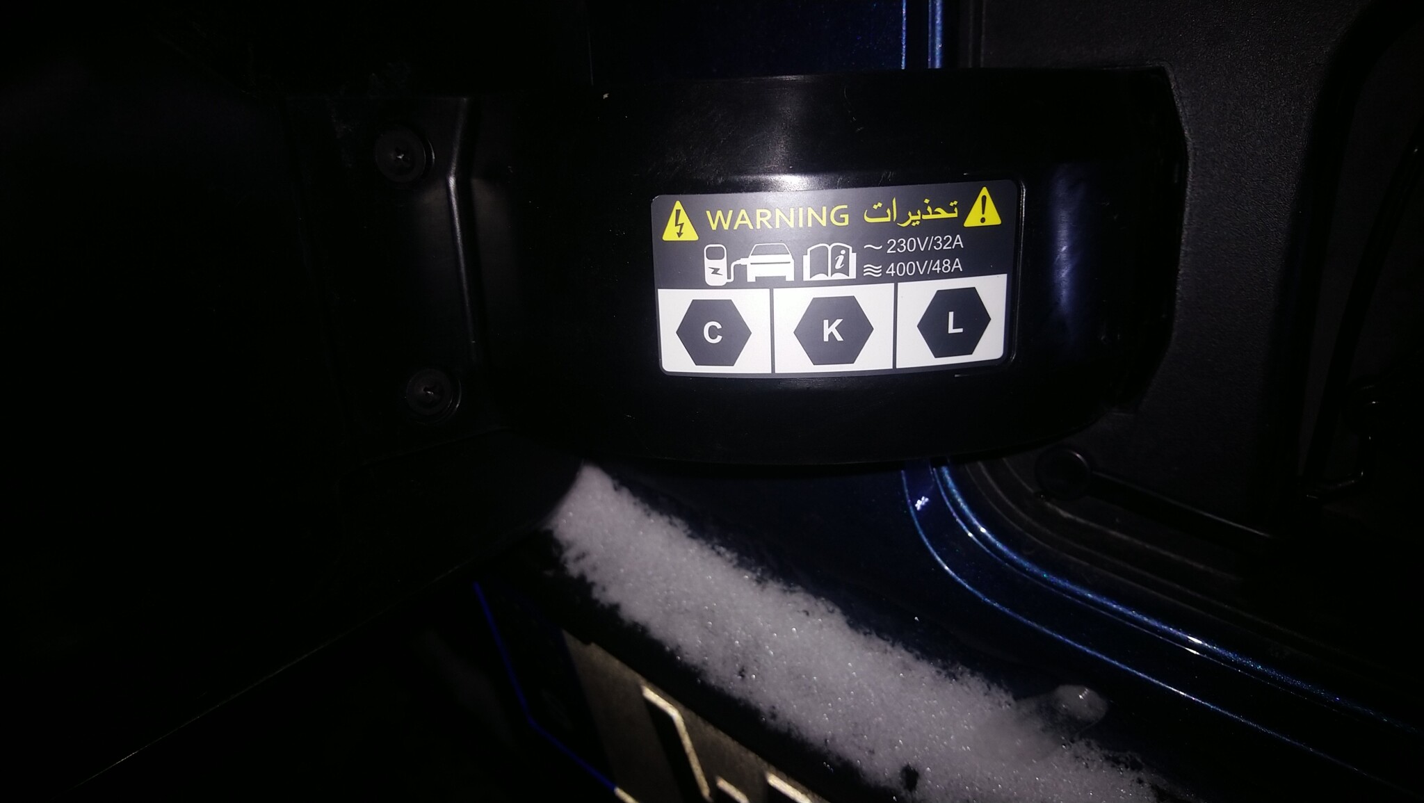

Jag forskade i OM min bil verkligen stödjer trefasladdning. (Kia niro ev 2023)
Enligt instruktionernsboken ska den göra det om det finns ikon-bild i laddluckan med tre "vågor". Är det bara ikon med en "våg" stödjer den bara enfasladdning. Hos mig ser det ut så här:
Över L:et finns båda. (Jag hade hoppats på att det bara skulle vara EN symbol, med helst tre "vågor".)
Jag ringde även Kia och de sade att alla Kia niro ev efter 2021 skulle stödja trefasladdning, min är ju från 2023. Personen jag pratade med kunde inte heller komma på någon inställning i bilen som gjorde så att enfasladdning alltid sker.
En kompis visade oxå en bild på sin trefasladdningskabel och den såg ju ut som min.
När jag tittade på min upplevde jag först att de flesta piggarna var ersatta med plast, men det verkar bara vara yttersta toppen på piggen. Under/längre ned verkar det vara metall. Tittar man riktigt noga så ser man en P/E symbol vid piggen med metall vilket jag gissar är jord. Så allt pekar på att min kabel är en trefasladdning. Ska se om man kan mäta upp den idag med en volt/ampere mätare.
Så mysteriumet kvarstår varför den laddar så långsamt, förmodligen för att bara EN fas används. Men varför gör det det?

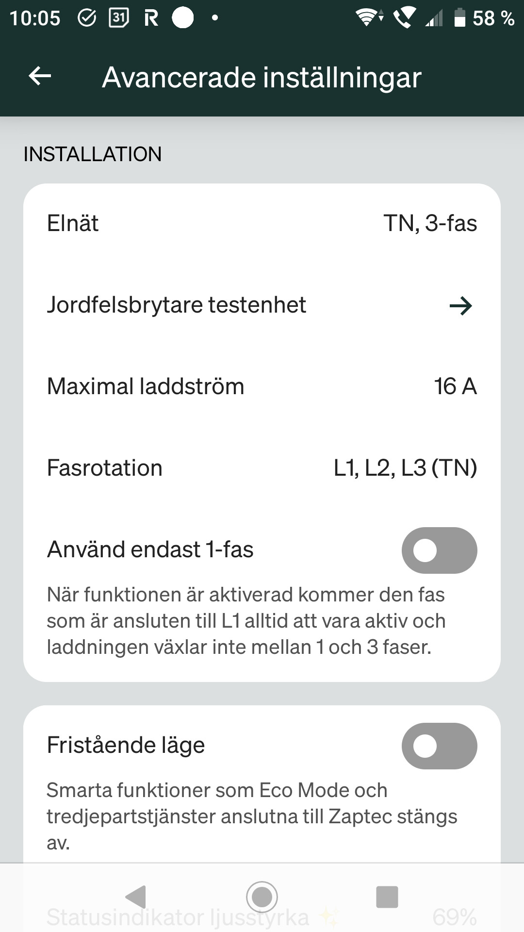

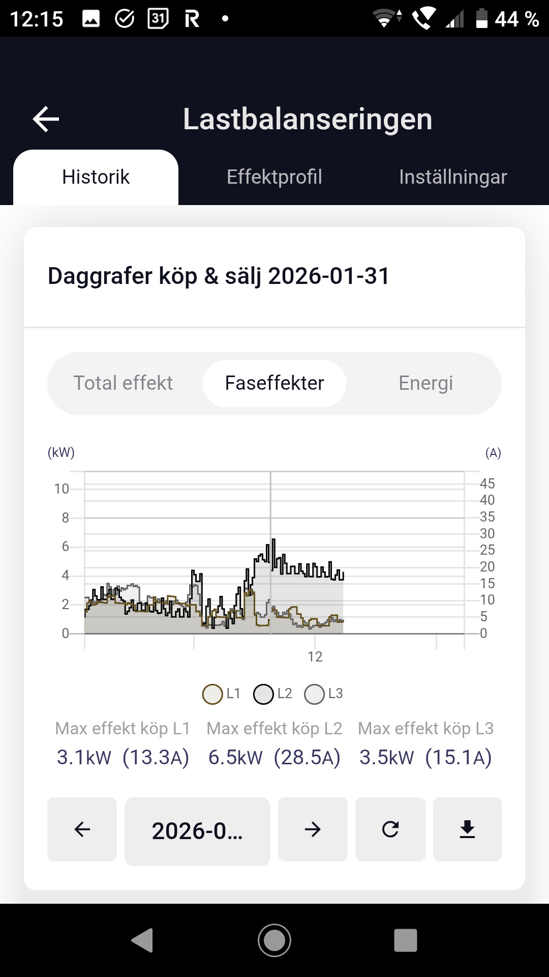

Tackar för påminnelsen!G Ganescha skrev:
Jag har faktiskt inte sett att man kunnat gå i laddboxens inställningar genom att hålla telefonen nära. Jag gjorde det nu och det ser tyvärr rätt ut.
Det ser ju inte ut som att enfasladdning är aktiverat.
Jag såg att jag kunde göra en "uppdatera laddaren" förmodligen mjukvara så jag gjorde det. Passade även på att toggla mellan enfasladdning aktiverat och inte aktiverat om det hakat upp sig på något vis.
Ska testa ladda igen.
