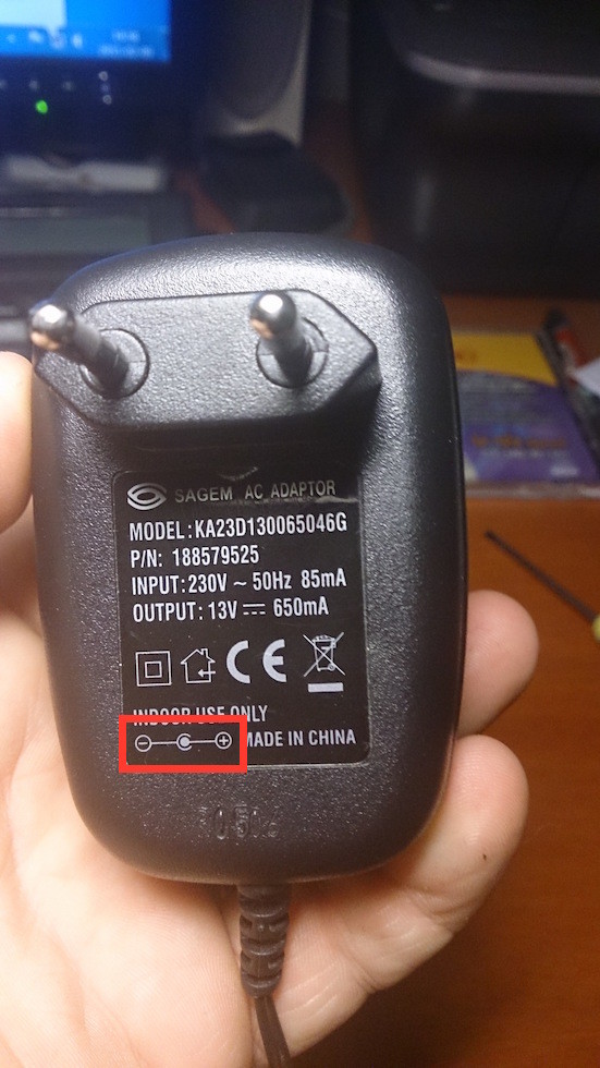

tog den från en boxer som ska ladda 14, men när ja mäter så ger den 19,50.
lampan lyser ju i alla fall ,så vi får se om den laddar.

en annan fråga e ,på den gamla laddaren va de en röd o en svart kabel.
på den nya e båda svarta,har de nån betydelse hur ja kopplar dom ,elle måste + va på+ o - på-

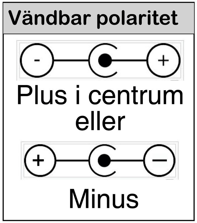

Antagligen kommer boxeradaptern ge 13v när den är under belastning.
Kolla om du hittar samma symbol på philipsadapter och sedan jämför.
Är den lika så testa att ladda med den, annars nyper du av kabeln och byter plats på + och -
dessa två varianter finns det, beroende på polaritet
a men på den nya vet ja ju inte vilken som är + o - , eftersom båda kablar e svarta.
så jag tog ju den röda o en av dom svarta o satte ihop. o den svarta med den andra svarta.
men nu laddar den ju i alla fall.
dammsugaren e fulladdad nu o snurrar bra.
