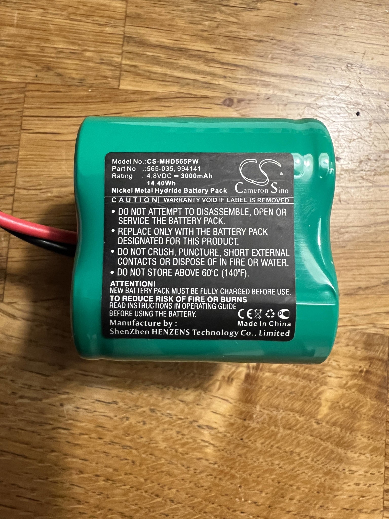

Söker laddare till detta batteri. Någon som har tips på vart det finns att köpa eller vet vad kontakten heter?

Börja med att läsa på batteriet vad det är för typ av batteri. ;-)
NiCd eller NiMh?
Det är viktigt att laddaren har rätt spänning och klarar batteritypen, men det finns smarta universalladdare.

Sant, det är ett NiMH batteri :D

Har inte tillverkaren någon information om kontakten? Bilderna är tagna från en vinkel som gör det svårt att läsa texten. Men jag ser texten Nickel metal hydride battery. Valfri laddare för 4,8V NiMH som passar till kapaciteten skall fungera. Har apparaten som acken skall driva samma kontakt? Annars kan du ju klippa av den och välja något annat om du inte hittar vad det är.

Grönt batteripack på träyta med varningstexter, modellinformation och tekniska specifikationer.

Batteriet ser ut att vara ett tredjeparts från batteriexperten.

Och en låg ström här är 0.1C, dvs 300mA om batteriet är på 3000mAh. Det tar då 10h plus förlusten (kan bli 5h till) att ladda batteriet till fullt. Om laddaren frågar så är det ett 4S1P-NiMh-batteri du skall ladda. Dvs det är fyra celler i serie (1.2V nominellt ger 4.8V) och inga celler parallellt. (Alltså en sträng med bara ett batteri i varje steg; 1P).
