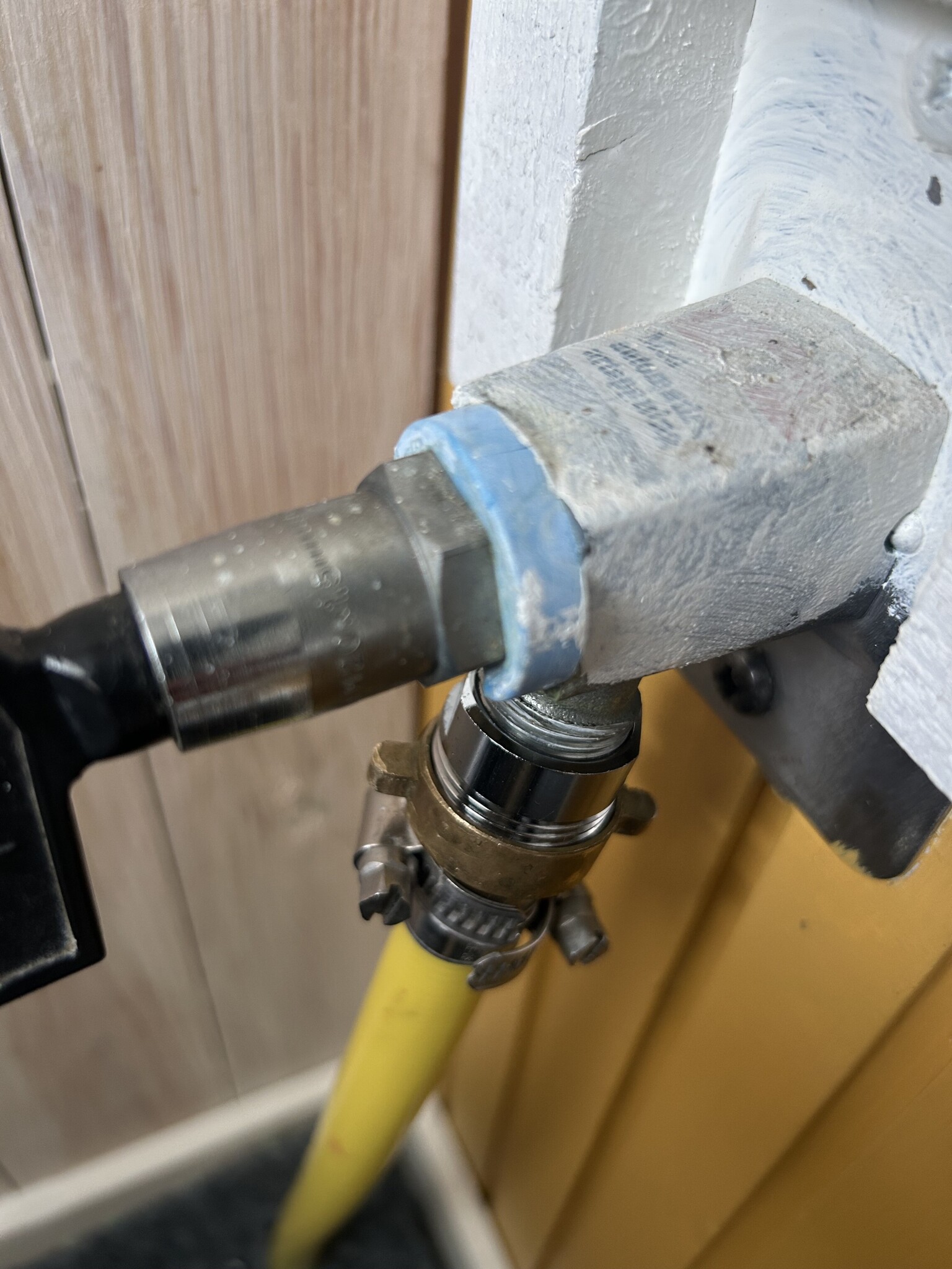

Hej. Jag har ett problem med denna vattenkran som är avsedd för att vattna gräsmattan på trädgården.
Problemet är att det läcker vatten från/under den ljusblåa ringen som ni ser på bilden.
Jag har bytt nippel/klämringen och la en ny packning men det var inte det som läckte eller var problemet utan att de läcker istället från den blåa ringen.
Någon som är kunnig inom VVS och vet hur man löser det?

När läcker det? Är det när kranen är öppen? När du stänger kranen? När du precis har stängt kranen?
Den "läcker" när den tömmer utkastaren på vatten för att den inte ska frysa sönder när det blir minusgrader.
Det finns en öppning under/innanför/bakom den blåa plast"ringen".

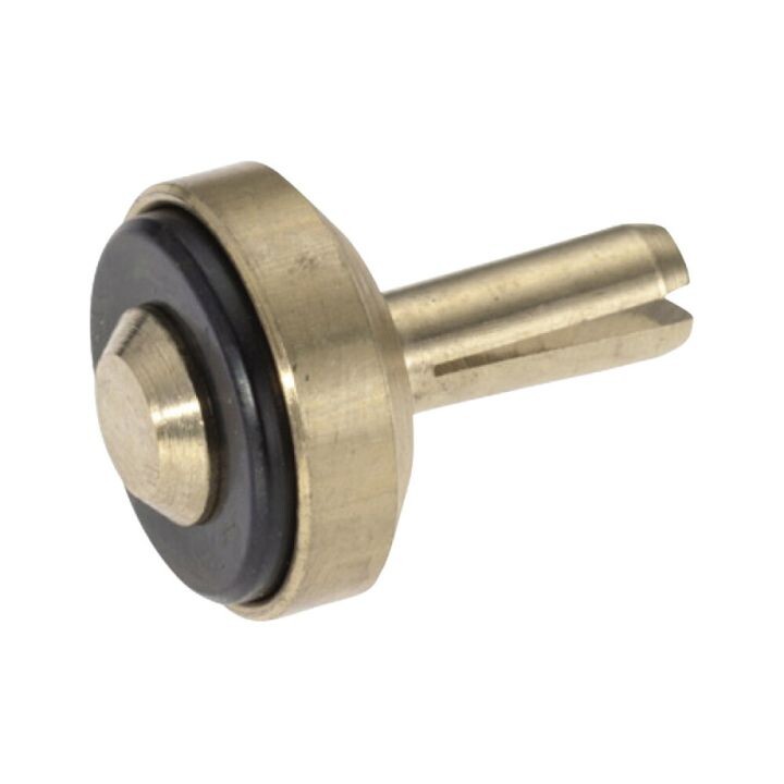

I ventilöverdelen finns det O-ringar som tätar vid olika tillfällen, när en O-ring går sönder så läcker/tömmer utkastaren vid fel tillfälle.
https://www.fmmattsson.com/sv/reservdelar/tradgardskranar/35173500
https://www.fmmattsson.com/sv/reservdelslistor-fmm/ovrigt_fmm/4290_variant

Det läcker enbart vid öppning.
Jag tror att problemet är löst genom att öppna vattenutkastaren och stänga den löst. Genom att dra hårt har gjort att kranen får ett tryck vid öppning, vilket inte är bra. Genom att stänga löst har nu gjort att det inte läcker.
En ventil/tappkran/vattenutkastare med kägla med gummipacknlng ska aldrig stängas hårt utan typ bara tills vattnet slutar flöda. Likt följande,
En självtömmande vattenutkastare stänger flödet strax innan den börjar tömma utkastaren och eventuell ansluten slang.
En utkastaren ska man stänga så mycket så att den börjar tömma och pyttelite till.
På våran FMM-utkastare så kan vi vrida vredet ett helt varv från att utkastaren börjar tömma till det tar stopp, jag brukar vrida vredet ca 90⁰ från att utkastaren börjar tömma.

Det är ju tyvärr en ganska dålig design på dessa som lätt slits ut om man drar dem för hårt, vilket är lätt hänt framförallt om man feltolkar tömningen som läckage....
Kan vara bra att montera en extern ventil efter kranen så man inte behöver stänga kranen efter varje användning för att minska slitaget.
