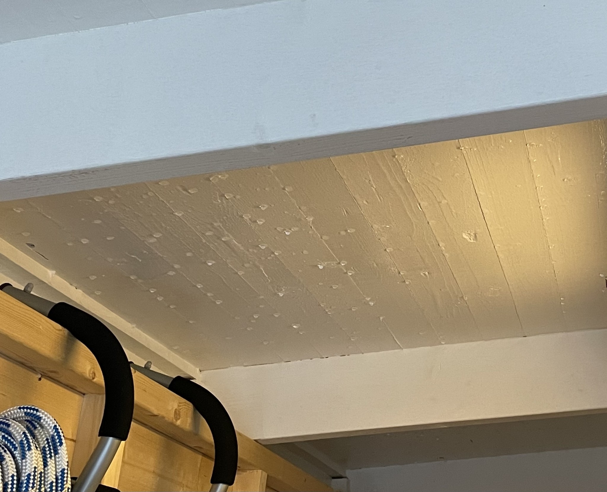

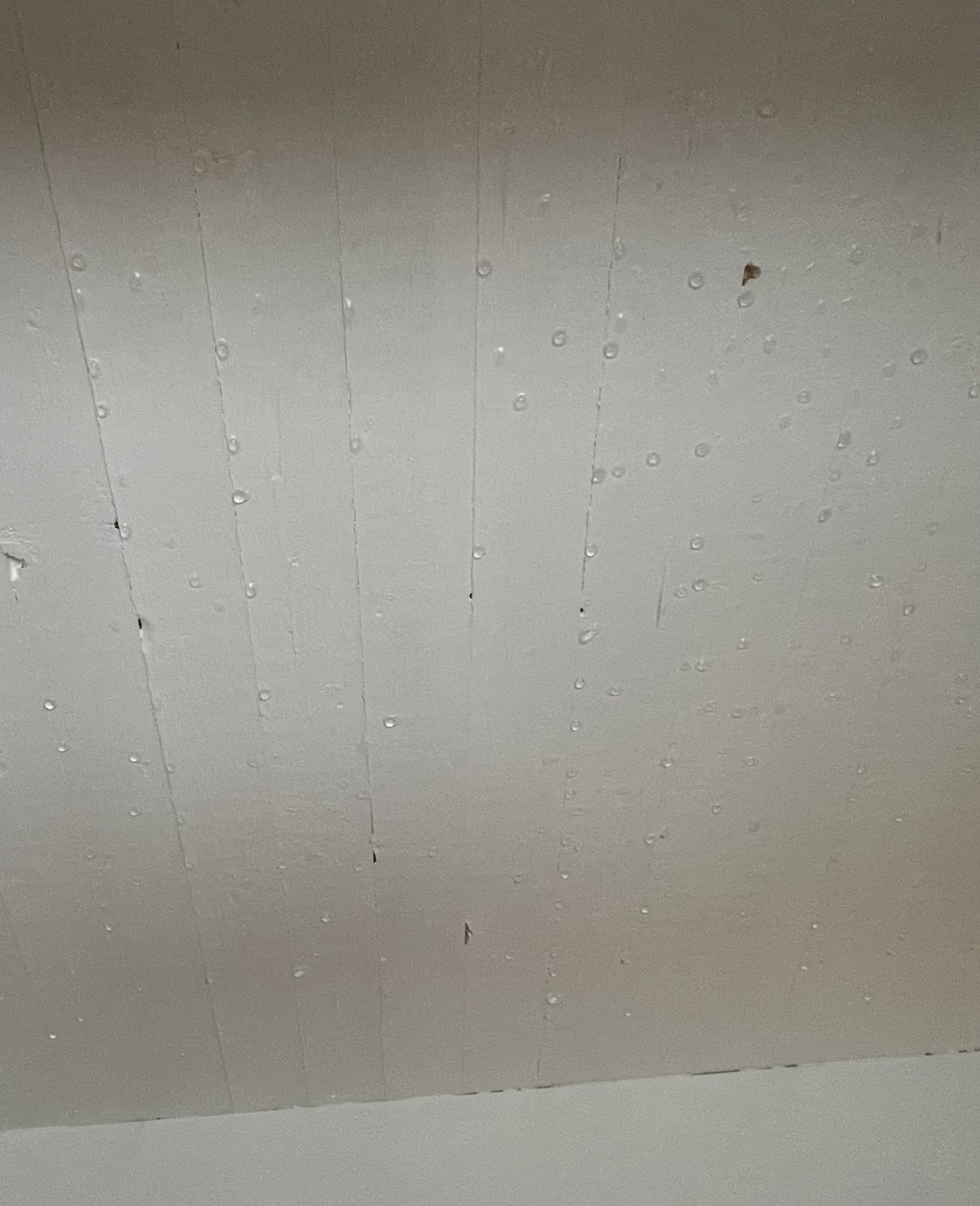

Bor i ett nybyggt område där samtliga hus har ett eget oisolerat förråd på baksidan. Förråden har papptak. Denna vinter har det, så fort det blir plusgrader, börjat droppa rätt rejält från taket inne i förrådet. Hörde med grannarna, vissa har det likadant och andra inte. Ventilerna är inte förtäckta, förrådet står på trall, det är alltså trall som golv inne i förrådet, under trallen är det sten/grus. Varför blir det så, någon som varit med om samma, kan någon gjort fel när det byggdes?
  • Vatten droppar från ett oisolerat papptak i ett förråd.
  • Papptak med droppande kondensvatten från insidan av ett oisolerat förrådstak.
Is som tinat upp, gissar jag på.
Så lång är jag med, därför jag nämnde plusgraderna :geek:
Tänker mest att isen/vattnet borde väl stanna på utsidan om taket är rätt byggt?
H
Markfukt som stiger och kondenserar mot taket kanske kan vara en gissning.
S0MMER
Var också inne på det, därför jag tänkte att trallen kan vara en bov, Inge vidare tätt golv, däremot sånär det väl ventilerar, två ventiler på varsin sida och så trallen då. Lite fundersam dock hur vissa grannar slipper dropparna trotts identisk mark/byggnad/klimat. Kan också tycka att problemet i så fall bör dyka upp under fuktiga sommarkvällar, eller höstdagar. Kommer enbart när is tinar på taket. :thinking:
Rickard.
Ser verkligen ut som kondens med tanke på hur utspritt det är. Kondensen som bildas när det är +grader ute och det ligger kall snö/is på taket är rätt svårt att bli av.
