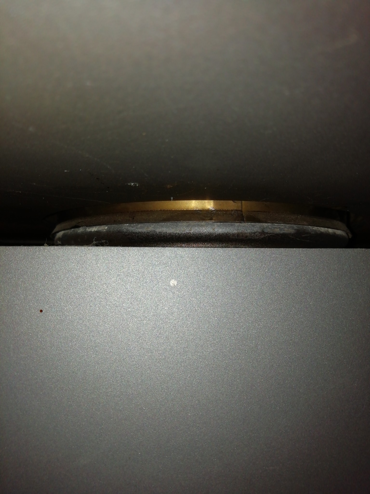

Kan du inte ta en bild på anslutningen ?
Anslutningen ser man inte så mkt av men så här ser det ut det man ser...
  • Delvis dold anslutning mellan två ytor med synlig metallkant och svart tätningsmaterial.
Testade att elda papper föe att se om det fanns drag i skorstenen, och det fanns det.
Tände en brasa på ved för att se huruvida det skulle ryka in, det kom inte in ngt synlig rök., men jag tyckte det luktade väldigt mkt i huset. Så jag funderar över om teorin att den skulle dra in luft istf läcka in rök inte håller helt.

Om du hade haft undertryck i huset så hade du märkt det när du eldar
Hur lång är skorstenen? Luras man av bilden eller är det öppet till nock så att röret bara är någon dryg meter längre än det som syns på bilden? Om du tror att det är rätt väg att gå är jag övertygad om att det kommer att erbjuda högst begränsade problem att lyfta röret ett par cm och palla under med en träkloss medan du smetar på någon tätningsmassa. Men jag håller det fortfarande för mindre troligt att det är det som är problemet.
Om jag förstår dig rätt har det gått en tid utan att det eldats i den. Det ser ut så på första bilden i alla fall. Är du säker på att det var rök som läckte genom skorstenen? Det kan inte ha varit damm på kaminens utsida som brändes och luktade?
När man eldar papper i kaminen kan det ibland inträffa att det halvbrunna pappret sugs med upp i skorstenen. Det kan där bilda en propp som försämrar draget.

Precis, öppet till nock och sedan ca 1,5meter skorsten till på utsidan.
Alltså, brukade elda varje vinter, men sen ett år stoppade grabbarna in plastpengar i mantelhålen på kaminen utan min vetskap, det vart som du förstår lite rökigt inne då.
Roade mig med på någon sommar att korsvädra samtidigt som jag eldade, skrapade bort det som gick att skrapa, och lät resten brinna bort.
När jag senare på hösten skulle kolla så det inte fanns mer plastrester som skulle rökfylla huset så märkte jag att det pyrde in via skarven på bild.
Det luktade vedrök och jag såg att det rykte där i skarven.
När jag eldade papper härom sistens var det två uppslag ur en tidning ihopknölade bara för att se om det var drag i skorsten, inget slog upp då, och det var i samma veva jag då tände en riktig brasa.
Men då luktade det nåt otäckt i huset, fick huvudvärk och åkte på att korsvädra, men den ggn kan det ju varit damm etc för det luktade inte ved, och jag såg ingen direkt rök inne.
Kanske ska testa en gång till?
Eller ska jag kosta på mig att ta hem sotaren på provtryckning/inspektion?
