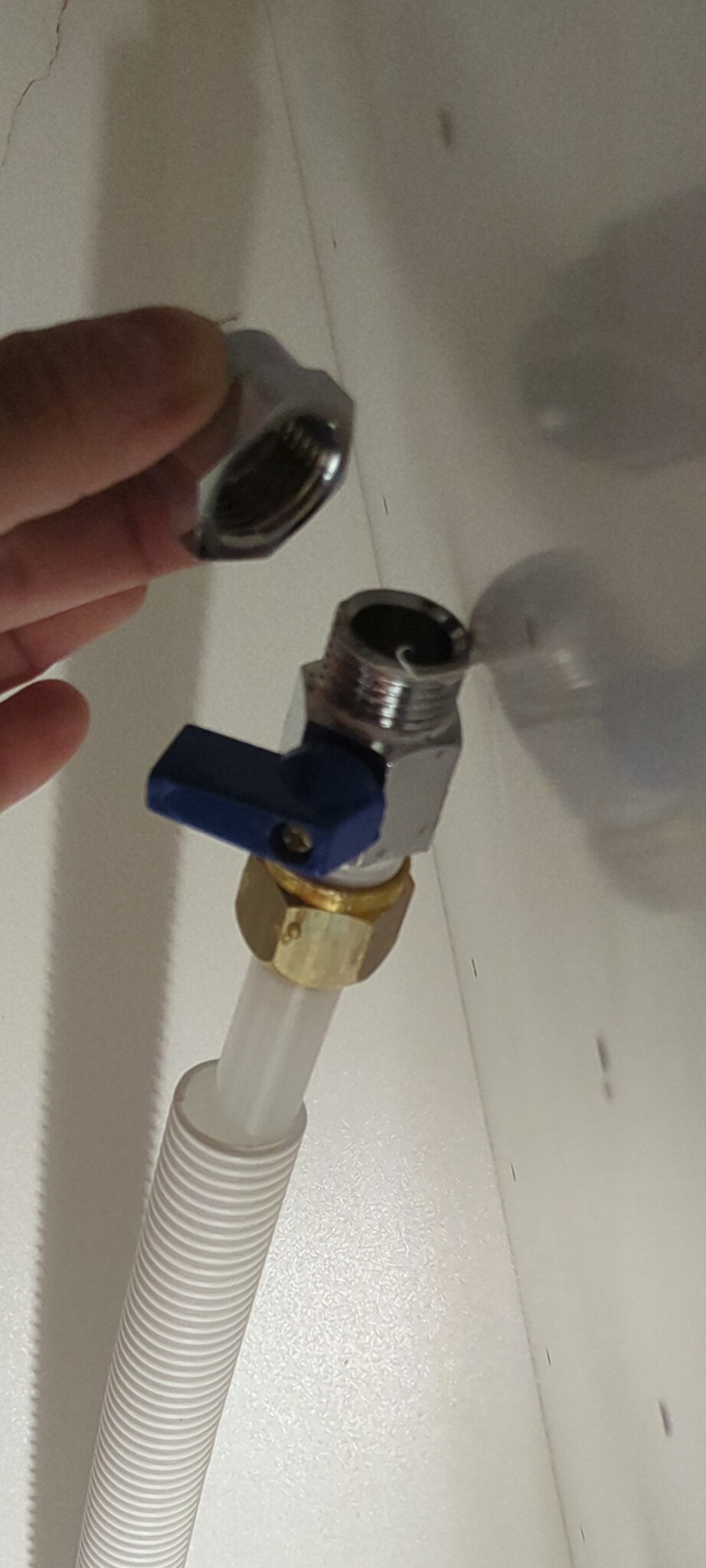

Nu slänger jag mig med uttryck som jag inte har minsta koll på egentligen, så ni får ha lite överseende

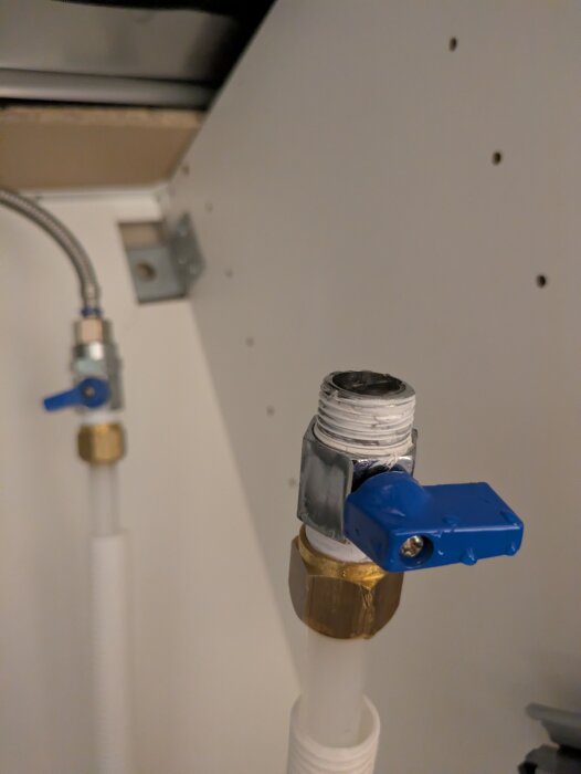

Vi ska koppla vår gamla köksblandare tillfälligt i vårt nya kök.
Eftersom den gamla blandarens koppling är mindre än den nya blandarens koppling så kan vi inte koppla direkt på ballofixen utan det är nån typ av mellankoppling.
Problemet är att det läcker i skarven ovanför ballofixen. Vi har försökt med gängtejp, och även en packningsring men det läcker ändå.
Vad gör vi för fel? 🥹

Det vore intressant att se vad du har för slangar från blandaren, är det lekande muttrar eller rörstumpar? Ser ut som muttrar.

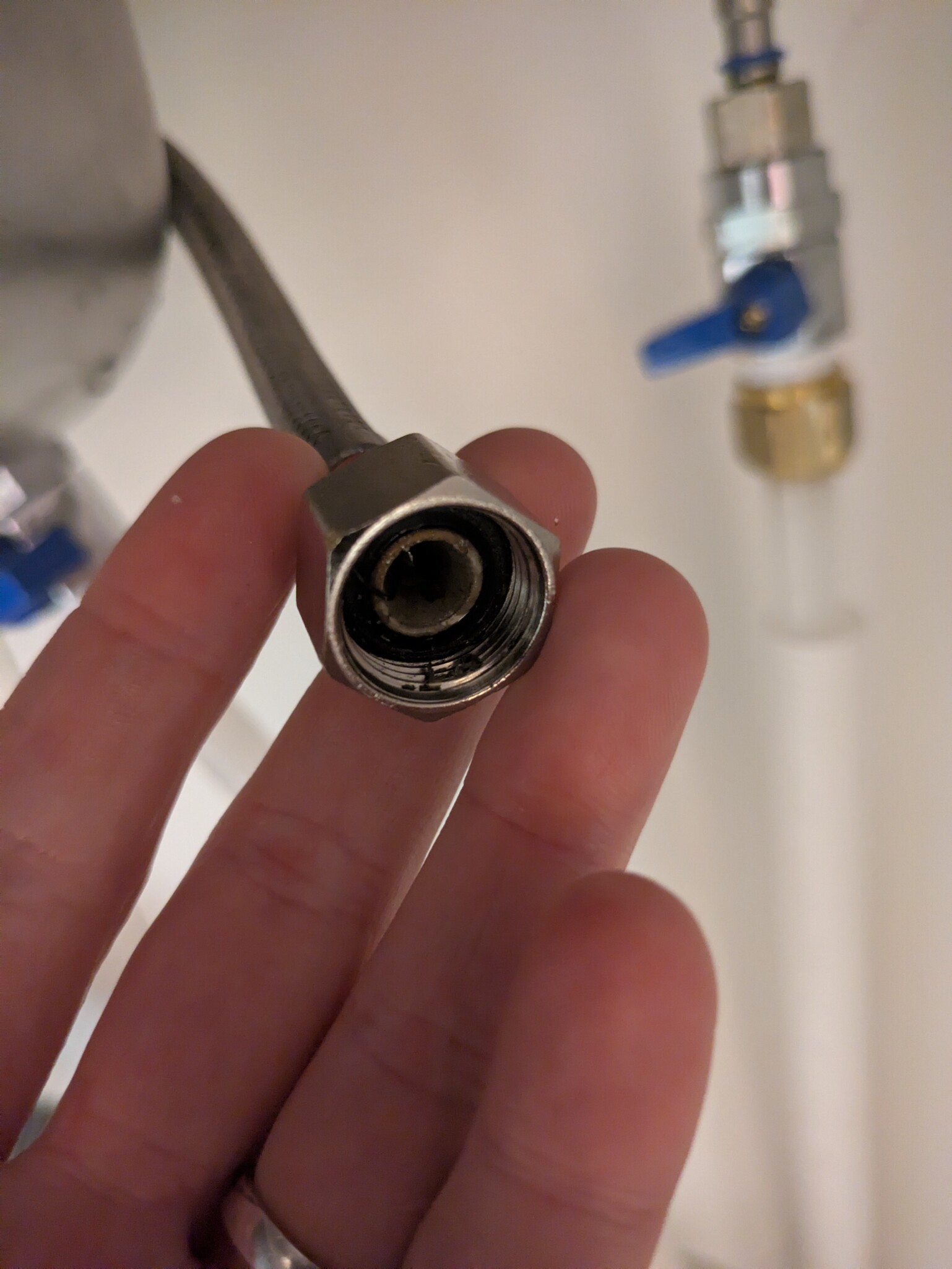

I vilket fall, kulventilen (ballofixen) du har där se ut att ha en konisk ända och därmed gjord för en klämring. Har du lekande muttrar med en packning i botten så ska du ha en slät ände och inte konisk, risken finns nu att kulventilens ände skär i packningen. Du kan dock lägga i planadapter för att lösa det som så är fallet.

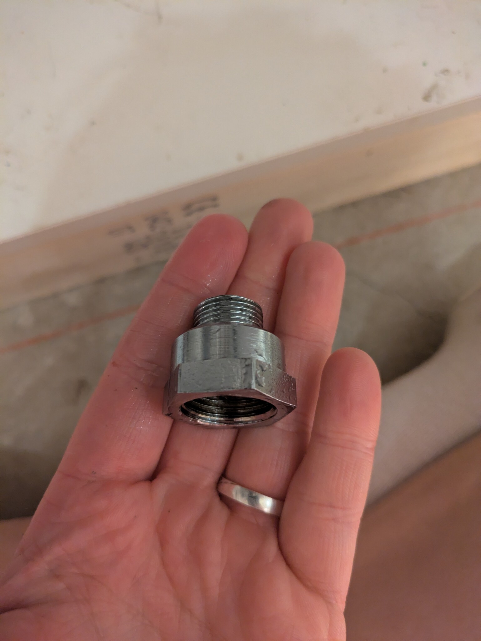

Nu ser ni ut att ha en förminskningsnippel och änden på den är säkerligen plan, så läckan kommer säkert från den kopplingen mot kulventilen. I praktiken borde gängtejp funka om det är tillfälligt, ganska vanligt är att man tar för lite tejp. Lin är bättre men kanske inte helt lätt om man är ovan.
Ser dock att även klämringen nedåt mot pexslangen har gängtejp vilket inte är någon höjdare. Den gör det bara svårare att klämma klämringen och hjälper inte till att täta i och med att klämringen redan gör det.

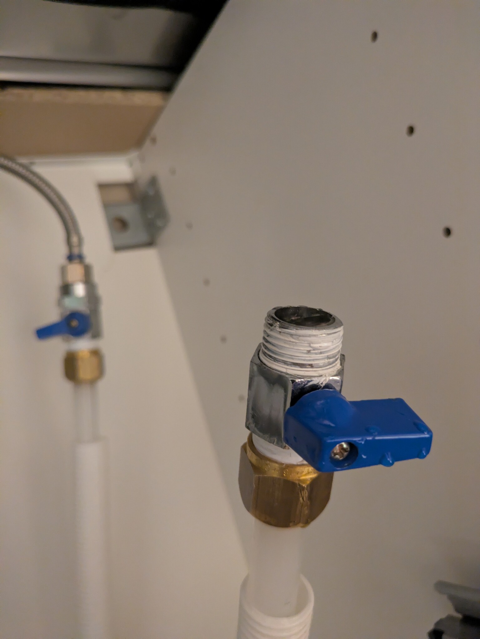

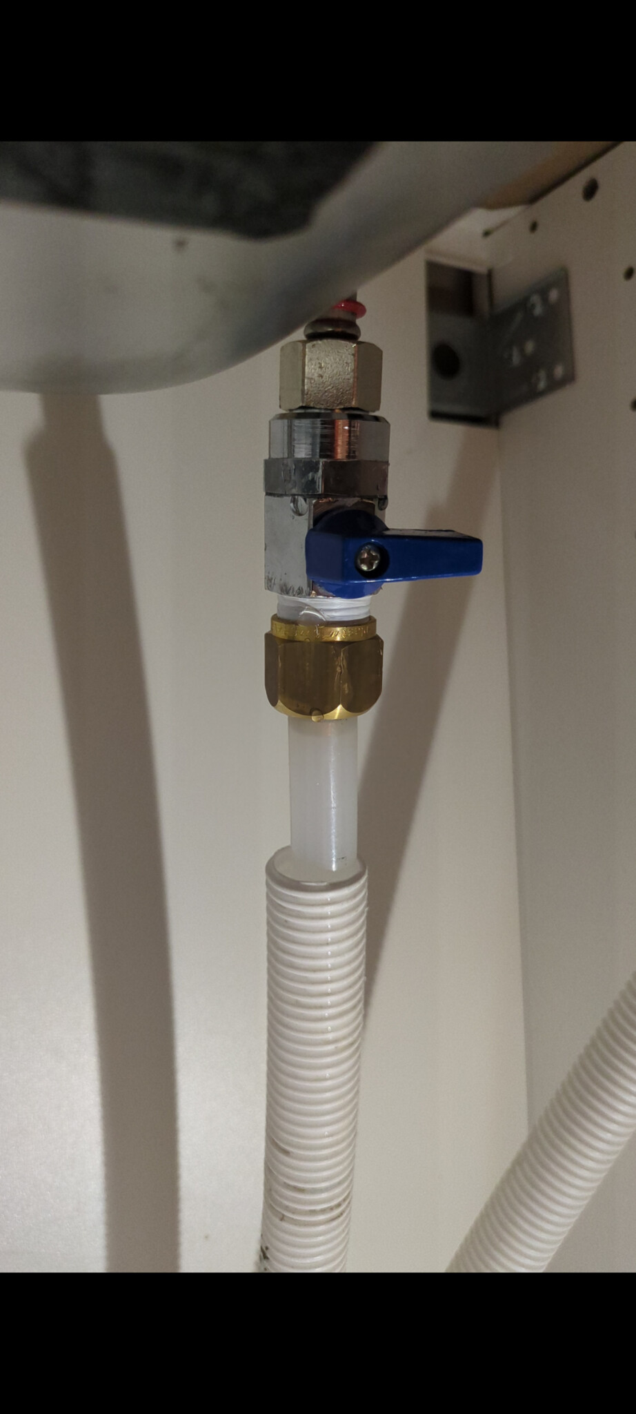

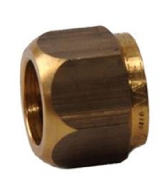

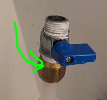

Här är bilder på hur de olika delarna ser ut. Bild tre är delen som sitter längst ut på bild två, och bild fyra är utan den delen på sig.
Angående klämringen ner mot pexslangen, det läcker inget där men bör det bytas ändå så att det inte är gängtejp där? Eller kan man ha det med gängtejp så länge det är tätt? 😅
Är det tillfälligt och tät så låt det vara om du vill, men bra är ju att göra rätt sen, personligen hade jag tagit bort det men vill inte lura in dig i mer jobb som kanske inte håller tätt. När man har en klämringskoppling är det viktigt att hela anordningen klämmer slangen eller röret ordentligt, tejpen kan göra att det känns som att du drar åt, men i själva verket är det bara tejpen och klämringen sitter lite halvhårt, det är inte alls lika hållfast och tätt som bara klämring.

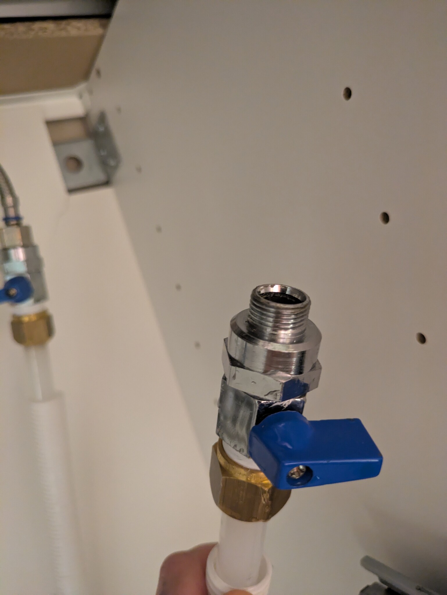

Men till delen du har nu. Prova använd mer gängtejp och vira på den medsols/medurs hårt och spänt typ 15-20 varv, hur många varv har du kört tidigare? Lämna lite gänga längst ut så att du får på delen på gängorna och dra sedan åt helst med skiftnycklar.

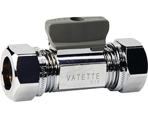

Står det VATETTE stansat på sidan?
Om ja så räcker det med att du köper två raka avstängningsventiler 15x10 med RSK: 8546962.
Kan tex köpas här:
https://www.hornbach.se/p/vatette-kulventil-11130-15x10cu-vred-8546962/5110829/
https://www.rinkabyror.se/artikel/va-kulventil-15x10/
