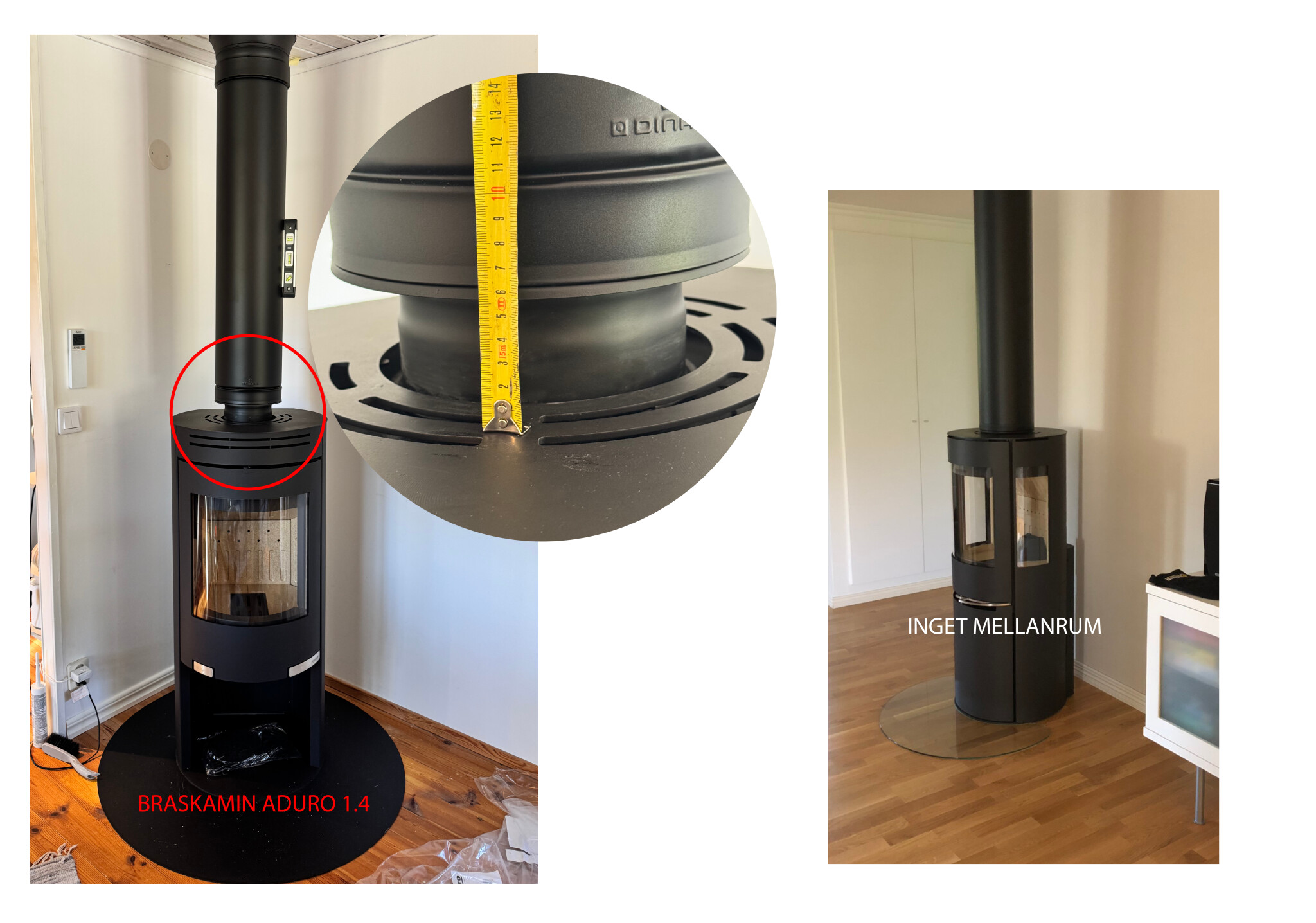

Jag håller på att installera en Braskamin Aduro 1.4 (6,5 kW) tillsammans med DINAK-skorsten, Ø150 mm, och har en fundering kring anslutningen mellan kaminen och det halvisolerade rökröret.
Som det ser ut nu är det en oisolerad stuss på cirka 55 mm mellan kaminen och rökröret (se mina bifogade bilder).
Jag har dock läst på några ställen att ett riktmärke är att hålla denna så tajt som möjligt, men hittar ingen tydlig källa på det mer än att det nämnts i några forum, instruktionerna från både Dinak och Aduro är dessvärre lite otydliga.

Är det värt att kapa stussen för att minska den oisolerade delen, eller är 55 mm inget att oroa sig för ur värme/säkerhetssynpunkt? 3x diameter på oisolerat rökrör till brännbart är väl ett riktmärke, och det har jag med några cm marginal.
Jag har skickat samma fråga till både DINAK, Aduro och min sotare, men tänkte höra hur ni andra resonerar i väntan på svar.

- Bild på min kamin där den oisolerade delen syns tydligt.
- En referensbild från nätet där det isolerade rökröret går hela vägen ner till kaminens topp, utan synlig stuss.
Det är bara det visuella, om det ser "snyggt" ut eller inte.
Vi har ca 0,5 meter oisolerad skorsten upp från kaminen sen två 45⁰ och in genom tegelvägg, mjuk 90⁰ sen helisolerad upp genom mellanbjälklaget, genom markplan å upp genom vinden å yttertaket.
