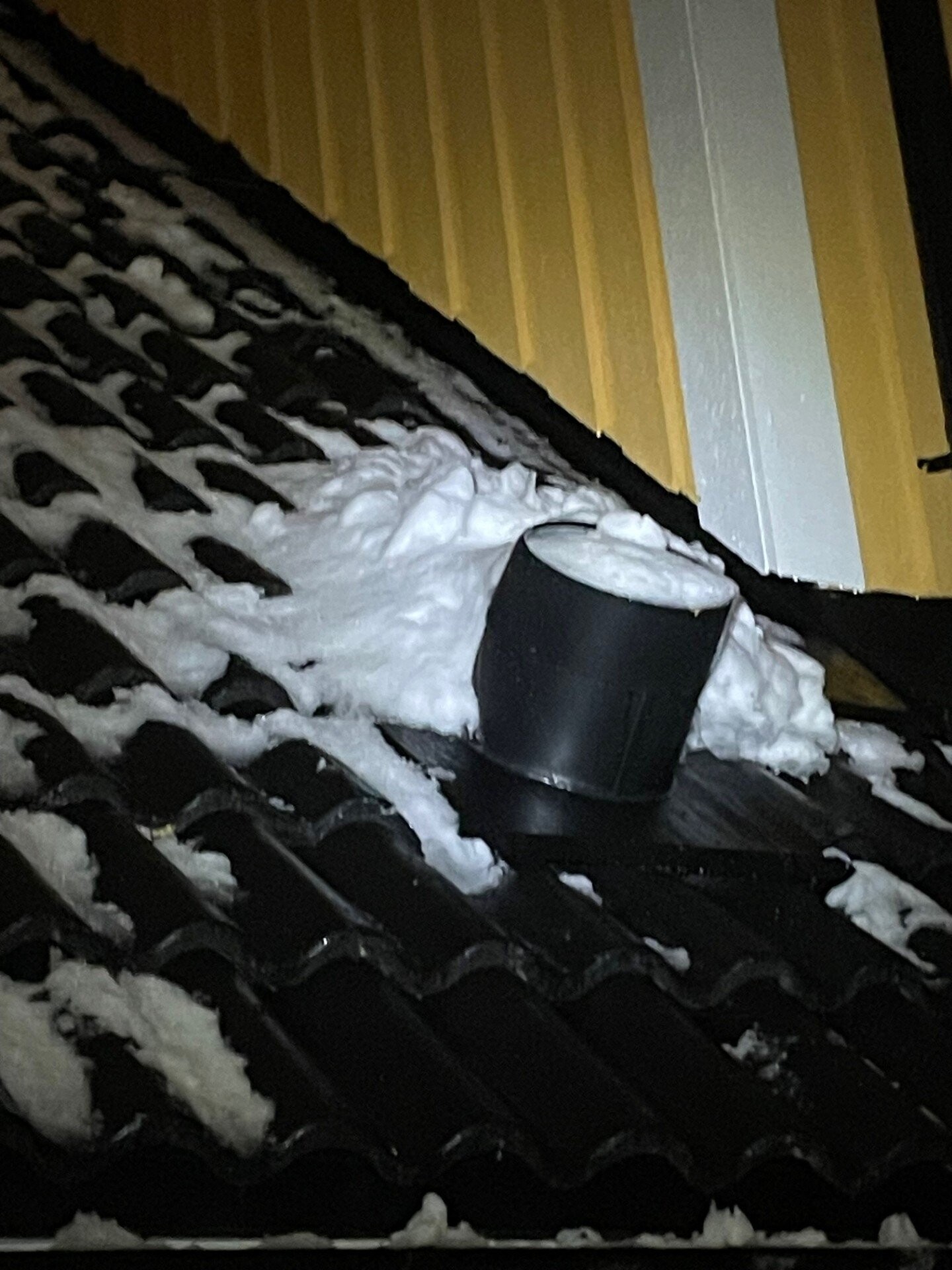

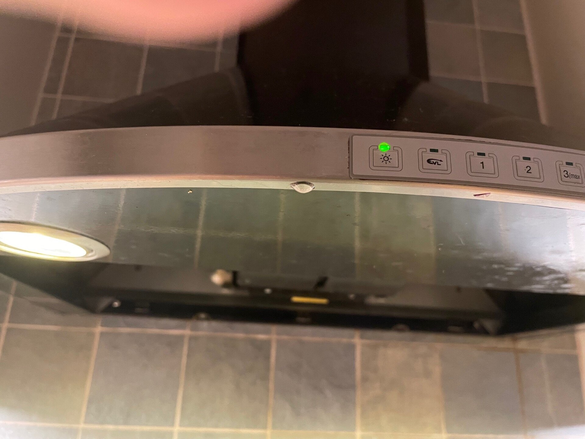

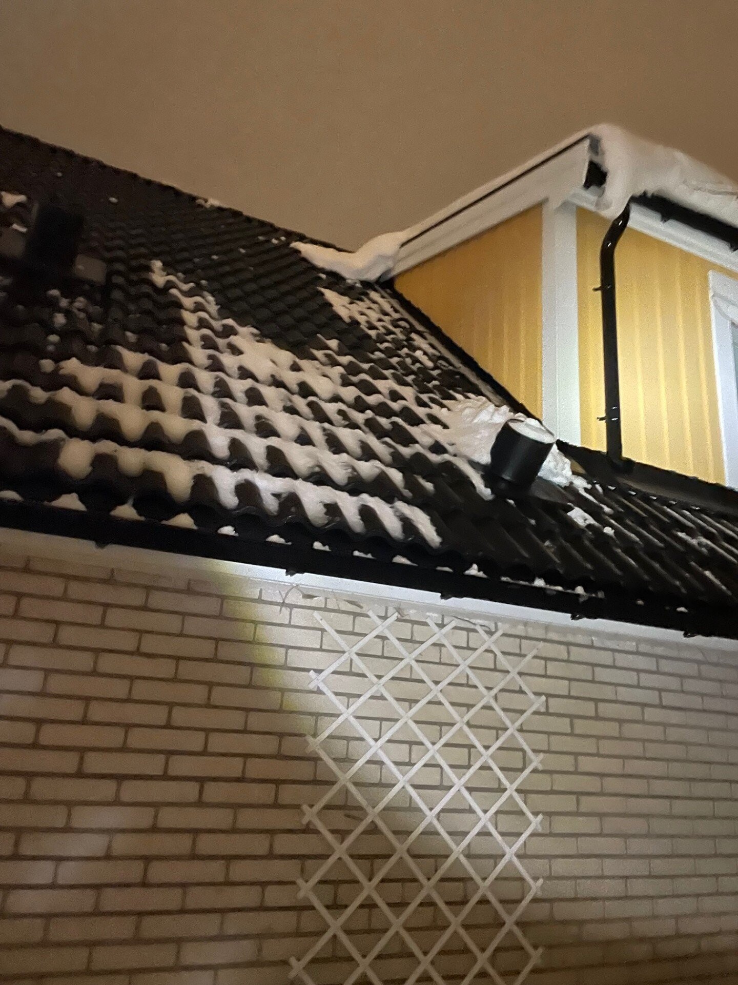

När jag kom hem och skulle laga mat så såg jag att det hade läckt in vatten via köksfläkten. Det har snöat mycket nu och snön har rasat ned från taket.
Finns det en risk att takhuven har fått sig en skada när snön har rasat ned?
Eller har det kommit in snö på nåt vis när det har kommit så mycket snö och så läcker det in nu när det är plusgrader?
Vi byte taket förra sommaren och då bytes även takhuven för köksfläkten.
Taket är ganska brant (45 grader) och pannorna är av betong.
Vad bör vi göra nu? Ska Kontakta takfirman imorgon och berätta om vad som har hänt.

Vilken tillverkare och modell är det på takhuven?
