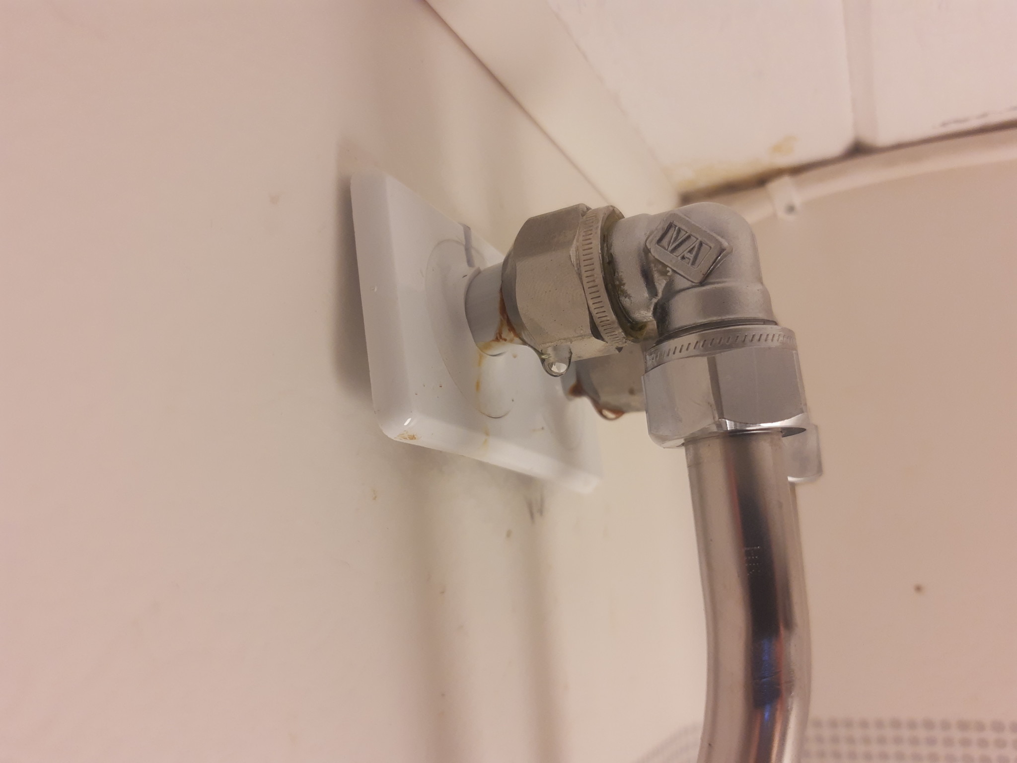

Vi köpte fritidshus i våras och nyligen så började det droppa långsamt från två vinkelkopplingar i badrummet, rören går från varmvattenberedaren och ut i annat rum. Det är plaströr in i väggen och det ser ut som att vattnet tränger ut i fästet mot plaströren, de sitter i lite vinkel och det är också därför brickan mot väggen inte sitter helt rätt. Jag ny husägare, helt grön på rör men har inte tummen mitt i handen. Vad ska jag tänka på när jag försöker byta ut kopplingarna?

Har du provat att dra åt kopplingen först litegrann ?
Klämringskopplingar kan ju droppa lite om dom inte är helt åtdragna eller har rört sig pga temperatur, vibrationer osv.
Dra inte för kung och fosterland, men ett litet snäpp kanske funkar ?
Där skulle iaf jag börja.

Lossa lite och dra åt igen (lite hårdare än innan).

Fel mutter.

Nej gör inte det.
Den muttern som sitter närmast väggen ser inte ut som en Vatetteprodukt (som @RPM2006 redan sagt) och då passar den nog dåligt mot vinkelkopplingen.
Se till att du har rätt koppling och samma fabrikat i alla delar. Vinklad skruvdel, klämring, ev stöhylsa mot pex (den borde vara kombinerad ring och hylsa till till PEX eftersom du har Vatette) och mutter.
Beroende på vad du har för dimension på pex och kopparrör så tror jag att närmaste Hornbach har allt du behöver på hyllan.
När du sedan återmonterar så drar du åt enligt Vatettes anvisning för de dimensioner du har. På pexsidan är det 2 varv efter handdraget, på cu-sidan minns jag inte riktigt.

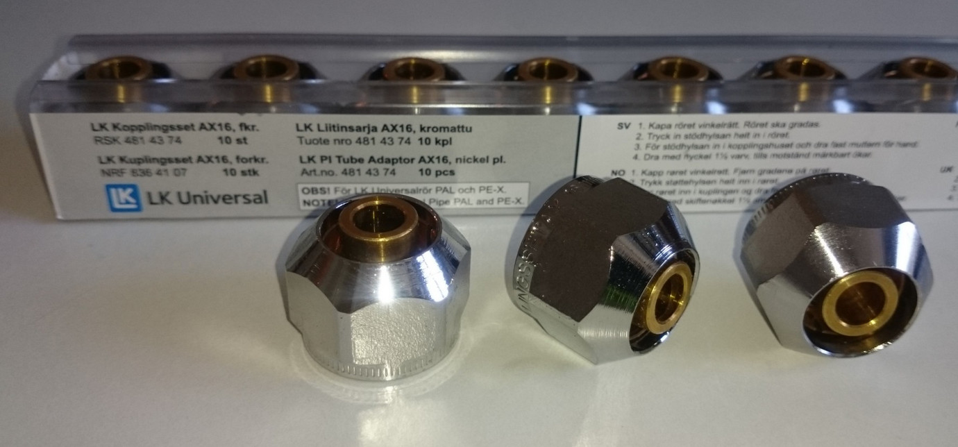

Det ser ut att vara LK Lopplingsset AX16 som sitter mot dina Vatette-vinklar.
Inte helt korrekt.
Lossa dessa och kolla om röret är i botten, det syns via dom slitsade "klämringarna".

Om röret inte är i botten, är det något som man kan rätta till eller måste man byta något oavsett? Om jag förstått det som MathiasS skrev rätt så bör jag byta klämring/stödhylsa/mutter på pex-sidan till vatette.
Njaa, om krilleman har rätt (och det brukar han ha), så har du troligen PEX rör från LK. Då bör även kopplingen vara av typ LK. Kopplingen är då hela vinkelkopplingen inklusive mutter etc. mot väggen. Så du skall snarare byta till LK vinkelkoppling.

Det ska ju dock poängteras att risken är ju överhängande att man åker på att byta nå rör om det vill sig illa och det inte lirar riktigt ihop......Är ju inte säkert att man får isär nåt för att kombinera ihop korrekta anslutningsdelar.
En variant är ju att man lossar allt och kollar så röret bottnar som sagt och sen monterar ihop igen med någon slags flytande vvs tätning. Då kanske det kan kompensera lite vinkelfel eller vad det nu än kan vara. Är ju enklare än att byta rör iallafall om det skulle visa sig vara skadat eller påverkat av klämring.
