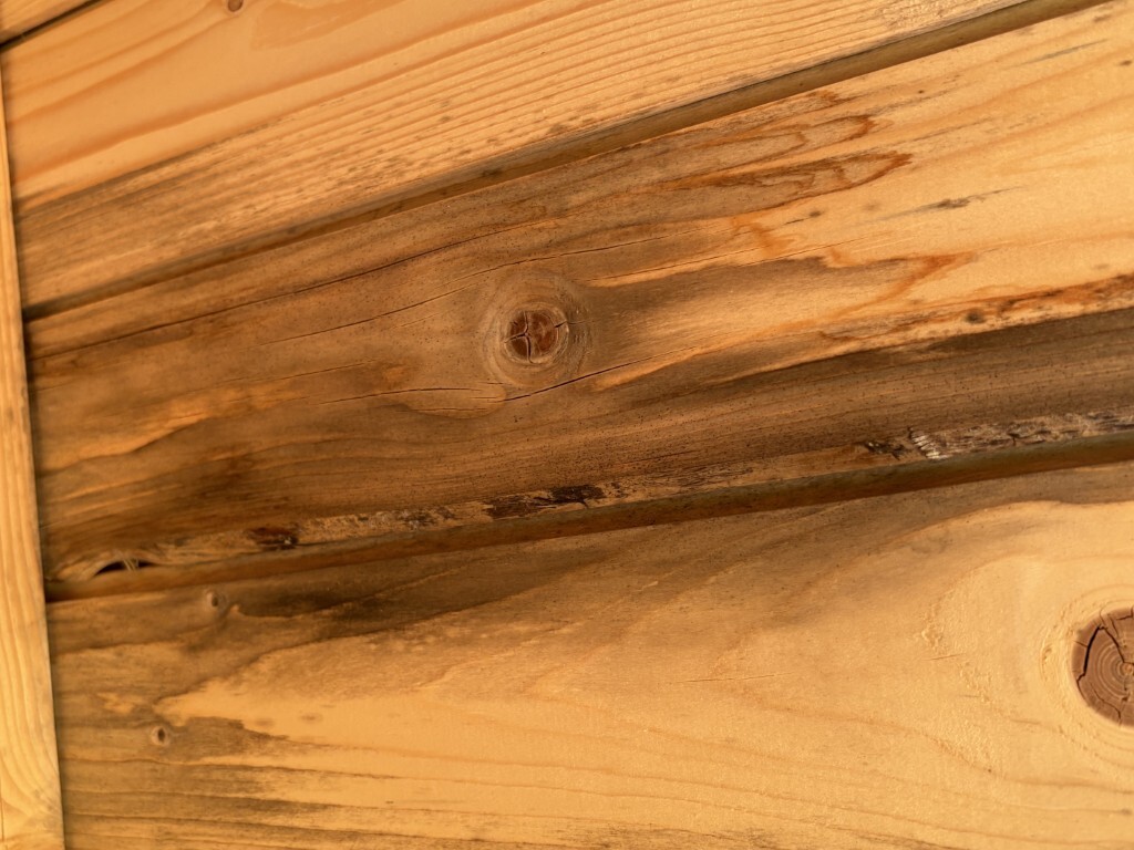

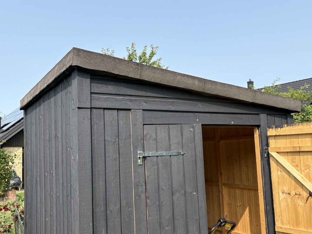

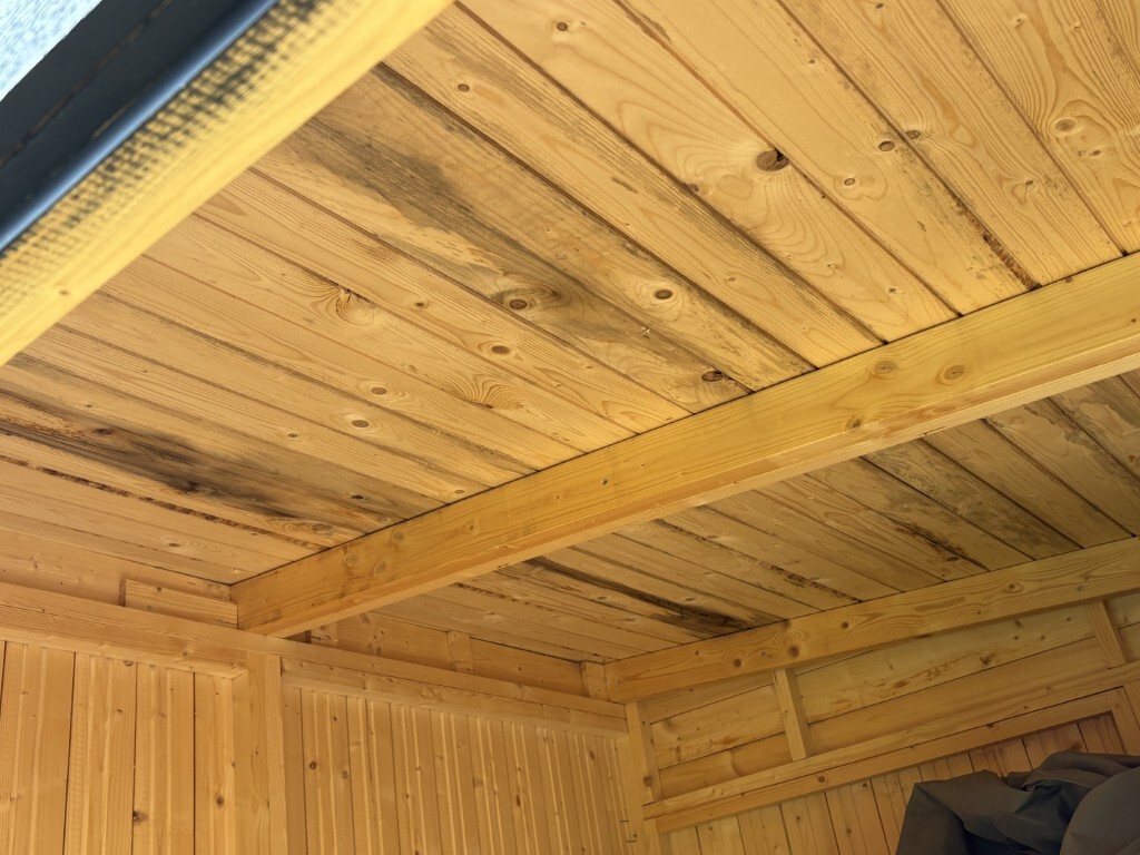

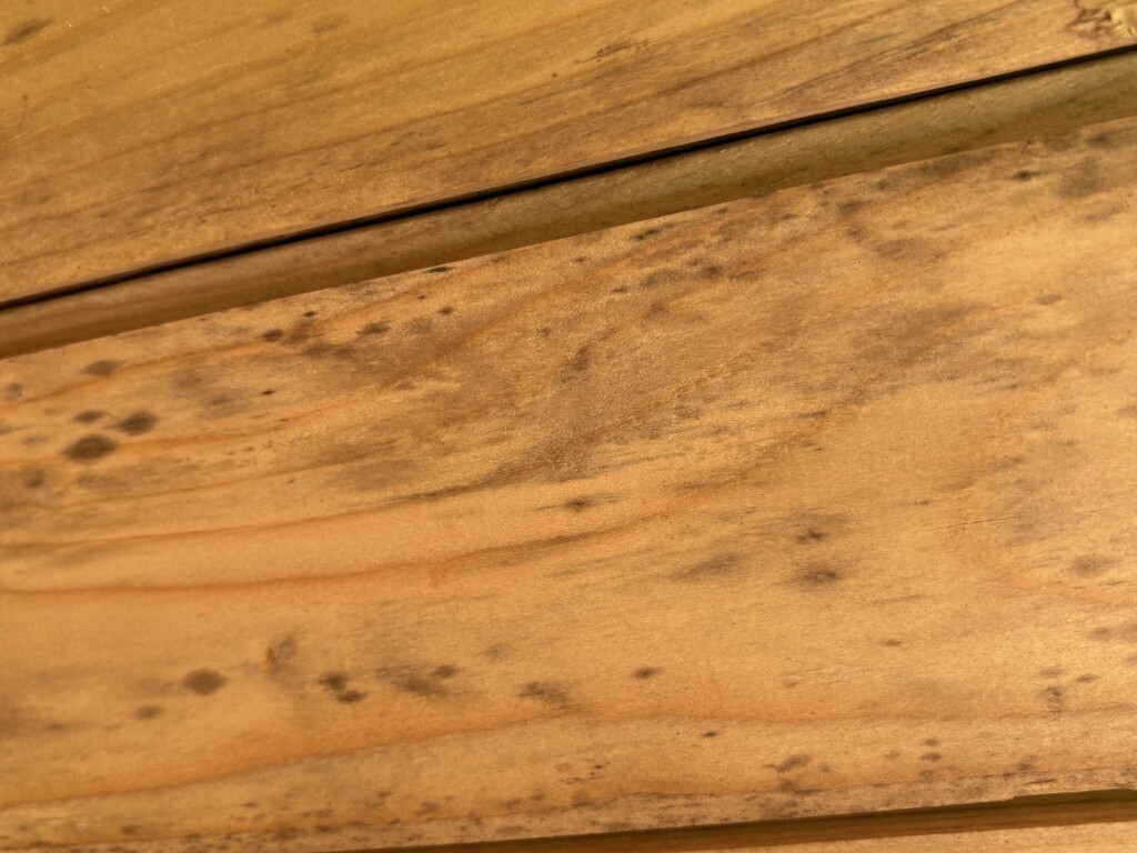

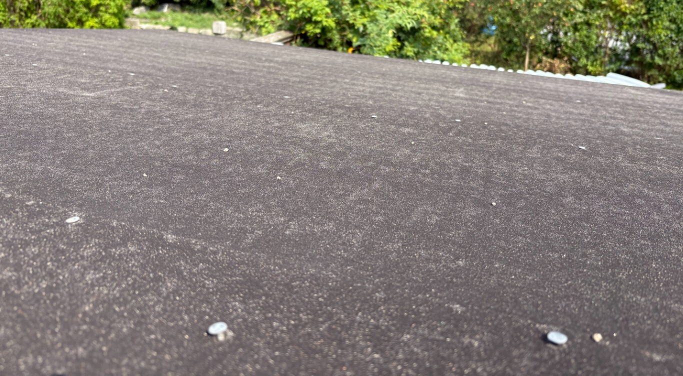

Jag har ett litet träskjul i trädgården som byggdes av de tidigare ägarna. Jag har märkt att det läcker för på innertaket har stora delar av träet blivit svart. Jag gissar att det är mögel (se bilder).

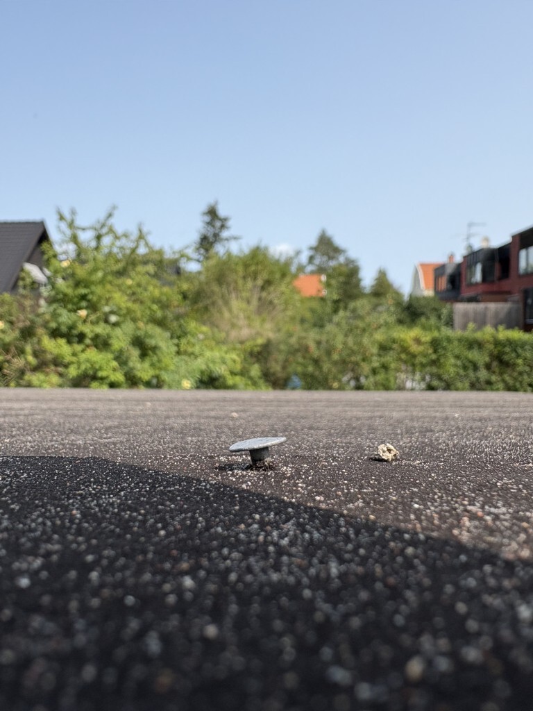

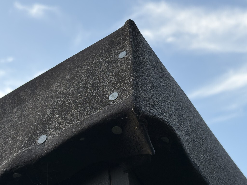

Taket är täckt med takpapp i vad som verkar vara tre lager. Takpappen är spikad både på sidorna och, till min förvåning, även ovanpå. Några av spikarna på ovansidan har också börjat sticka upp (bilder).
Jag skulle vilja ha råd om hur jag ska gå vidare:
  1. Invändigt: Ska jag ta bort träet som har svartmögel på sig eller går det att behandla på plats?
  2. Taket: Bör jag ta bort all befintlig takpapp innan jag lägger ny, eller kan jag lägga ny takpapp ovanpå den gamla? Vilken typ av takpapp rekommendera ni för detta?
  3. Är det en bra idé att dessutom lägga ett korrugerad plåttak ovanpå för extra skydd?
Alla tips, steg-för-steg-råd eller länkar till bra guider uppskattas verkligen.
Som sagt, jag är en total nybörjare och försöker lära mig. Tack på förhand!

  1. Översikt av skjulet från utsidan.
  2. Innertak med svarta missfärgningar.
  3. Närbild 1 av missfärgningar på innertaket.
  4. Närbild 2 av missfärgningar.
  5. Takpapp spikad på kanten av taket.
  6. Spik som sticker upp på ovansidan av taket (!).
  7. Fler spikar på ovansidan av taket.
  • Svartmålat träskjul utomhus med tak täckt av takpapp, dörren är delvis öppen och solen skiner över taket.
  • Innertak av trä i skjul med svarta missfärgningar tyder på mögel, delvis på bjälkar och panel. Solupplyst träkonstruktion syns ovanifrån.

  • Närbild av innertak med svarta missfärgningar, troligen mögel, på träpanel i trädgårdsskjul.
  • Närbild av ett skjultak med takpapp, där spikar syns längs kanten och på ovansidan mot en blå himmel.
  • Spik som sticker upp från ett tak täckt med svart takpapp, omgiven av en trädgård och intilliggande hus i bakgrunden.
  • Takpapp med spikar synliga på ovansidan, nära trädgården, vilket visar spikningstekniken och potentiella vattenläckor.
att spiket sticker upp kan bero på att det har hamnat mellan två råspontbräder och fått dåligt fäste
Är inte problemet till att börja med att de använde spikar genom takmaterialet?
