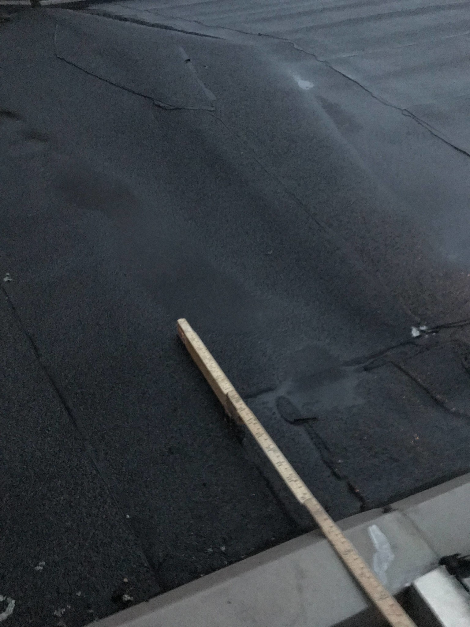

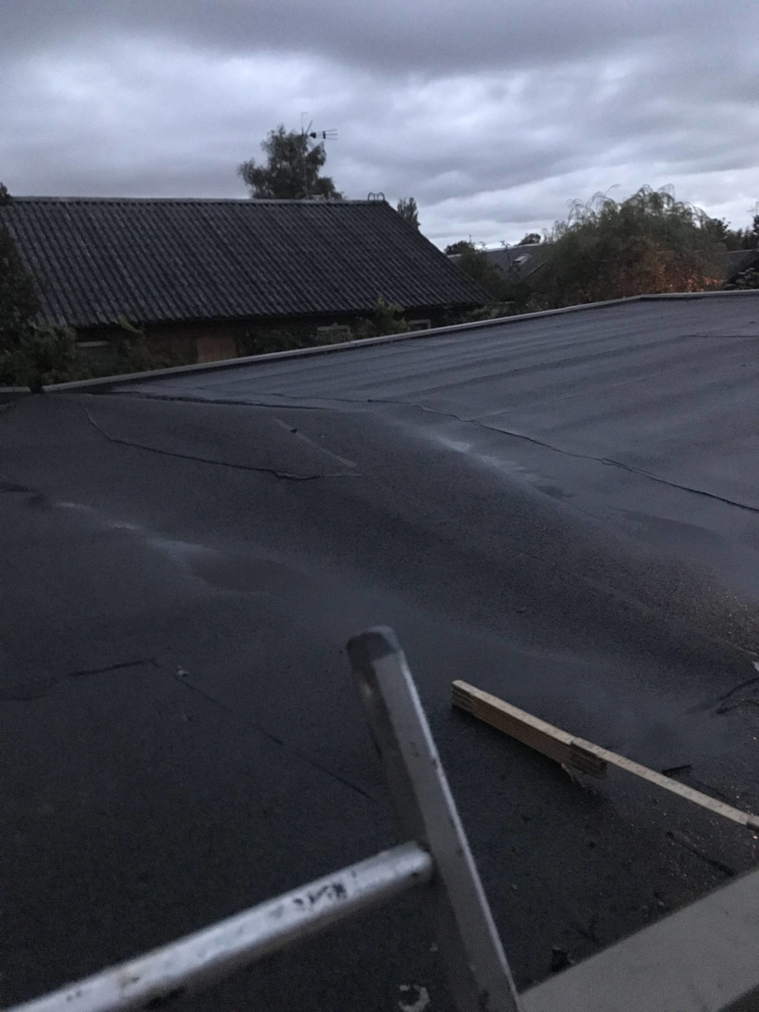

tänkte försöka få lite råd om ett tak som läcker in vid väldigt kraftigt regnande. Inte så märkligt att läcka skulle uppstå då man en gång i tiden har förlängt garagedelen med en tillbyggd tvättstuga. Men förlängningen gör så att taket blir som ett V och sluttar alltså mot varandra.
Som syns på bilden har man försökt lösa avrinningen med någon form av uppbyggnad / vallning för att få vattnet att rinna ut mot sidorna. På varje sida här finns stuprör
På insidan uppstår läckan där råsponten är spikad mot takbalken så jag misstänker att det under alla lager har gett med sig och letar sig in någonstans.

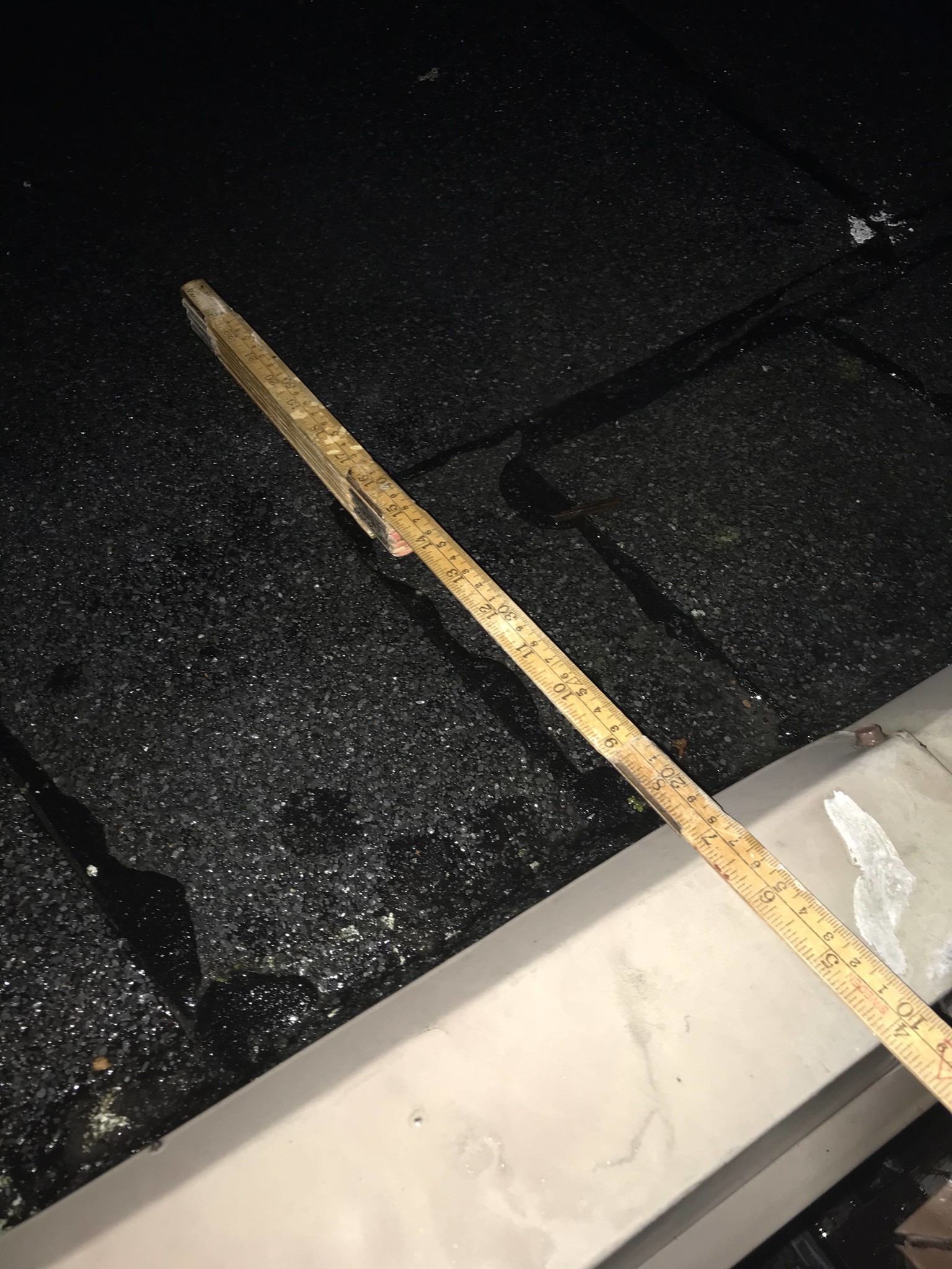

Det läcker in ungefär där tumstocken slutar. Där blir vattnet alltid stående tills det torkar upp
Jag skulle vilja skära upp pappen ca 1kvadratmeter och kolla min hypotes. Tror det är flera lager
Är det ett görbart helgprojekt?
Kan jag bygga vidare på upphöjningen för att få bättre lutning ut mot sidorna?
Är det underpapp, ytpapp och takmassa som gäller?

Tänker också att det smyger sig in i någon skarv. Rätt många lappningar över detta område så därför jag tror det är här ”någonstans” min tanke med att skära bort pappen över lite större yta är att ersätta flera skarvar med en men det kanske är bättre att bara gå på och lägga nytt över de gamla skarvarna.
