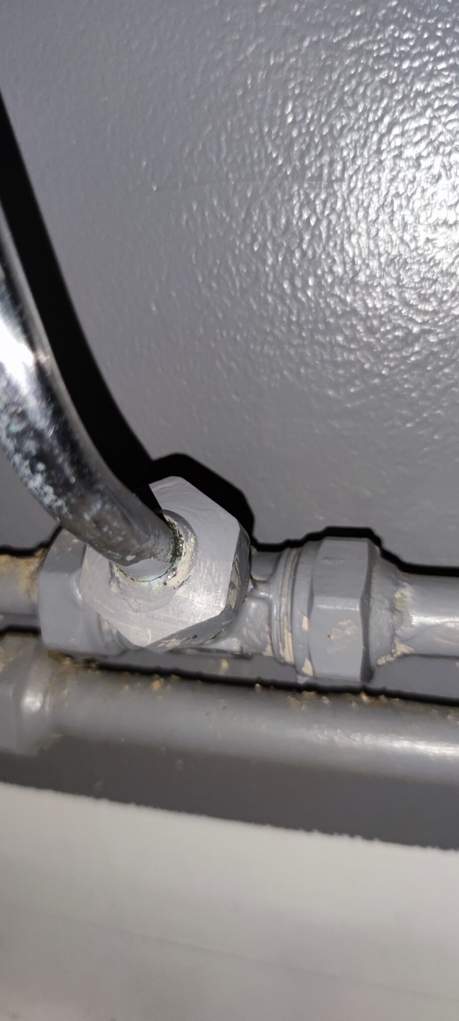

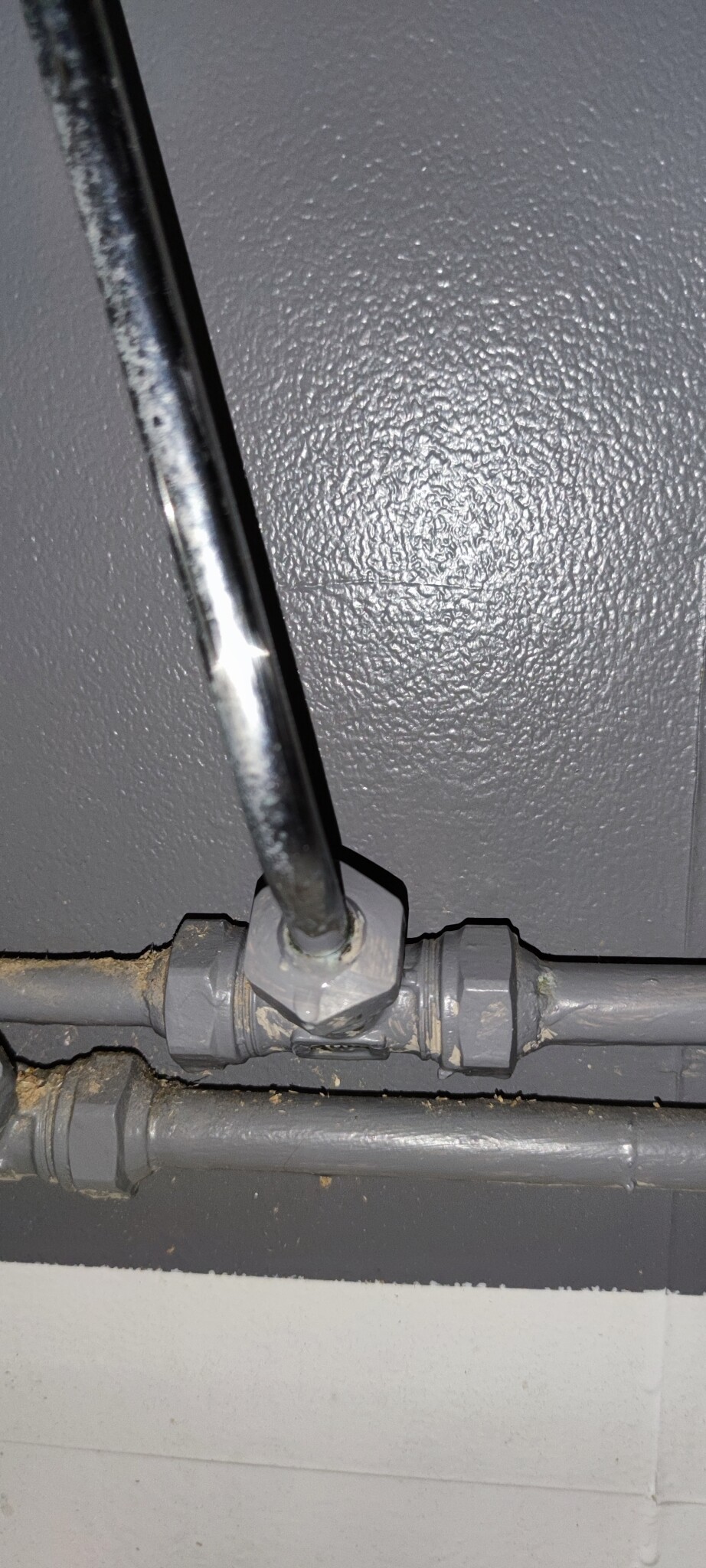

Har hållt på och jävlats med en t koppling och blandare i ett par dagar...har nog äntligen fått till det hjälpligt nu och vet vad som behöver kompletteras..och då upptäcker jag att det läcker på ett annat ställe....
Se bild.
Antagligen har jag i min frustration varit lite för hårdhänt:/
Bild 1 visar efter avtork och bild 2 ca 5 min senare.
Mina frågor:
Kan jag täta detta med ex en ms polymer och låtsas som att det regnar?
Kan jag låta det vara som det är till måndag och ta nya tag?
Eller bör jag omgående bryta vattnet och joura en röris?
Är i en tvättstuga med målat golv
Tacksam för svar 🙏

Du kan inte täta med lim i vart fall. Är det inte bara åka och skaffa ny och sätta dit?
Fungerande
Joura en röris för ett droppläckage måste du väl inte. Känns ju väldigt överdrivet. Sätt någonting under dit vattnet kan droppa i å isofall ring röris på måndag
Fungerande
Du har microläckor i kopplingarna, kan uppstå efter något/ra år, speciellt om det inte är stödhylsor i rören. Syns klart med att det är som kalkutfällning där. Gör ren rund allt, stålborste är bra och dra till 1/8 dels varv på muttrarna, det brukar hjälpa. Läck en bit hushållspapper eller toapappar under så syns om det läcker. Prova med det först och kom tillbaka
Fungerande
Använd locherpasta och smeta på och dra igen lite snällt👍

Ska införskaffa en stålborste under morgondagen och göra rent och sen testa dra åt.Könde lite på röret med en polygrip och var heelt stumt men kanske går att dra åt lite när det väl är rengjort?🙏

Okej, en novis fråga till...Lossa kopplingen, pasta och dra åt menar du?
Tänkte testa det om tipset med rengöring inte funkar
Yes stämmer bra! Du kan rengöra om du vill spelar ingen roll. 👍
