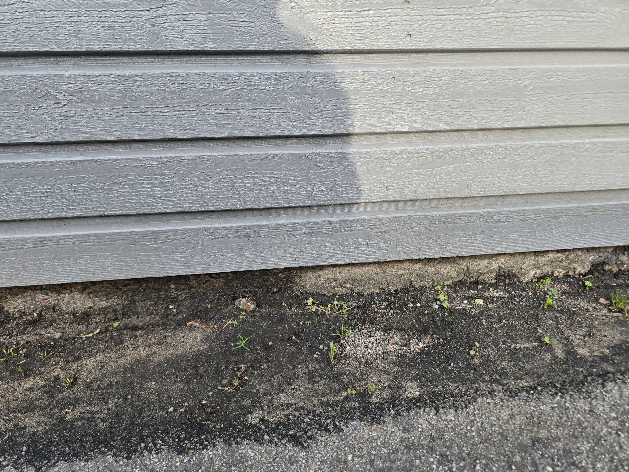

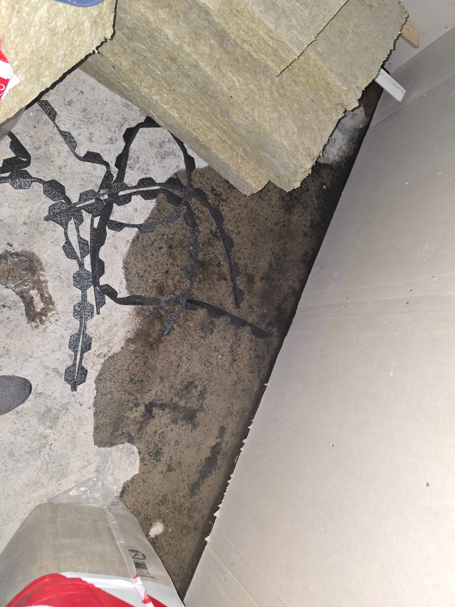

Vi har ett pågående försäkringsärende efter brand i hus och uterum/förråd. Byggfirman har byggt ett likande förråd med tillhörande carport, problemet är att de läcker in vatten i förrådet vid regn. Det har aldrig gjort det innan. Nya förrådet är byggt på samma betongplatta, bifogar bilder som visar vattnet i förrådet och utanför där man ser tydligt att plattan är högre än markhöjden
  • Vattenläcka på förrådets betonggolv med fuktfläckar nära isoleringsmaterial och kartong.
  • Gråmålad vägg av förråd där den synliga betongplattan ligger högre än marken runtomkring.
Hur står väggen på plattan, som alt A eller B? Jag tycker det ser ut som alt A och då är det inte konstigt om det kommer in vatten. Väggens placering på en betongplatta visas i två alternativ: A med väggens kant i linje med plattan och B med plattan som sticker ut utanför väggen.

De e som du säger, på ena sidan är det som B men det är en väldigt kort bit och resten är som A, alltså byggt lite snett, tyckte jag sett en bild att förrådet var byggt som A innan branden men kan ha fel
