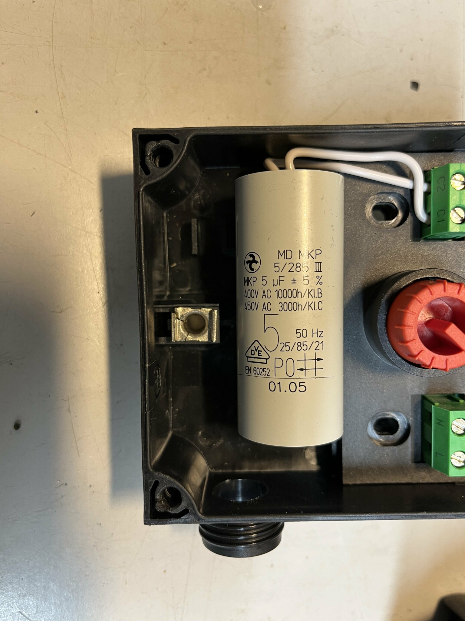

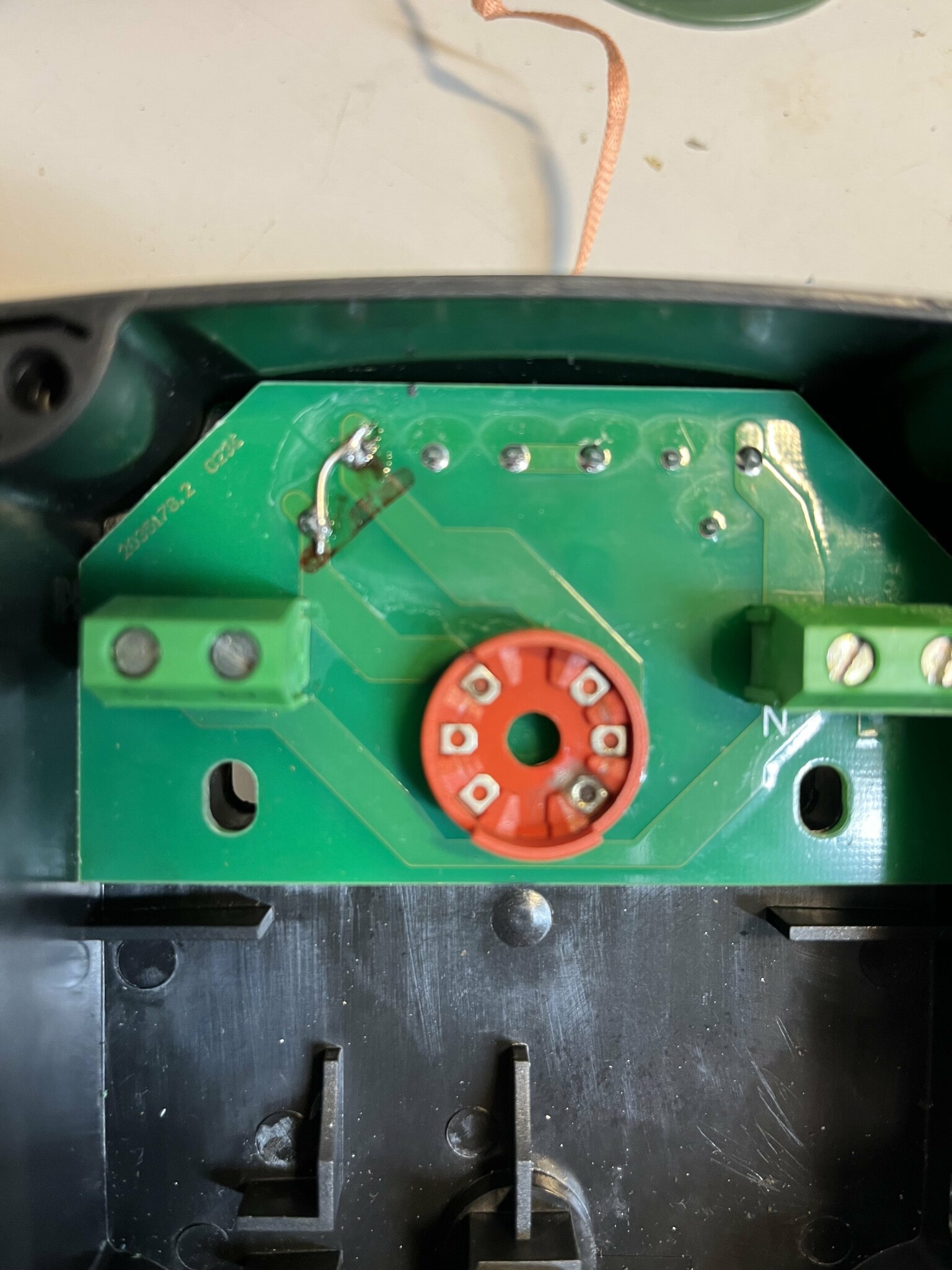

Läckaget är säkert lätt fixat! Att pumpen står stilla är troligen att vridomställaren för varvtal på pumpen glappar. Sedan sitter det en motorkondensator på 5microF som åldras och tappar kapacitans. En sådan kostar en hundring. Hastighetsregleringen på kompressorn kan även den ge upp och då gäller exakt samma. Min kompressor stannade och jag bytte kondensator och byglade den dåliga omkopplaren körde ändå alltid på högsta fart.Kattfan skrev:

M _Magnus L skrev:Läckaget är säkert lätt fixat! Att pumpen står stilla är troligen att vridomställaren för varvtal på pumpen glappar. Sedan sitter det en motorkondensator på 5microF som åldras och tappar kapacitans. En sådan kostar en hundring. Hastighetsregleringen på kompressorn kan även den ge upp och då gäller exakt samma. Min kompressor stannade och jag bytte kondensator och byglade den dåliga omkopplaren körde ändå alltid på högsta fart.
