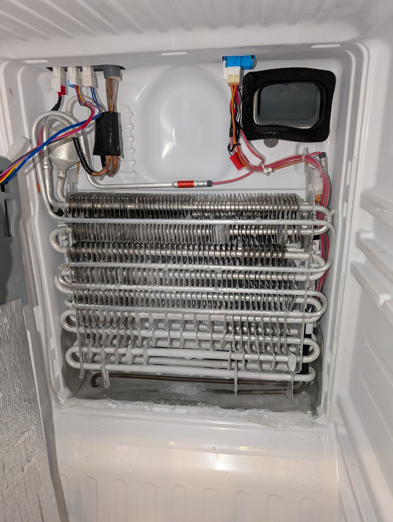

Har ett 7 år kombinerat kyl/frys från LG.

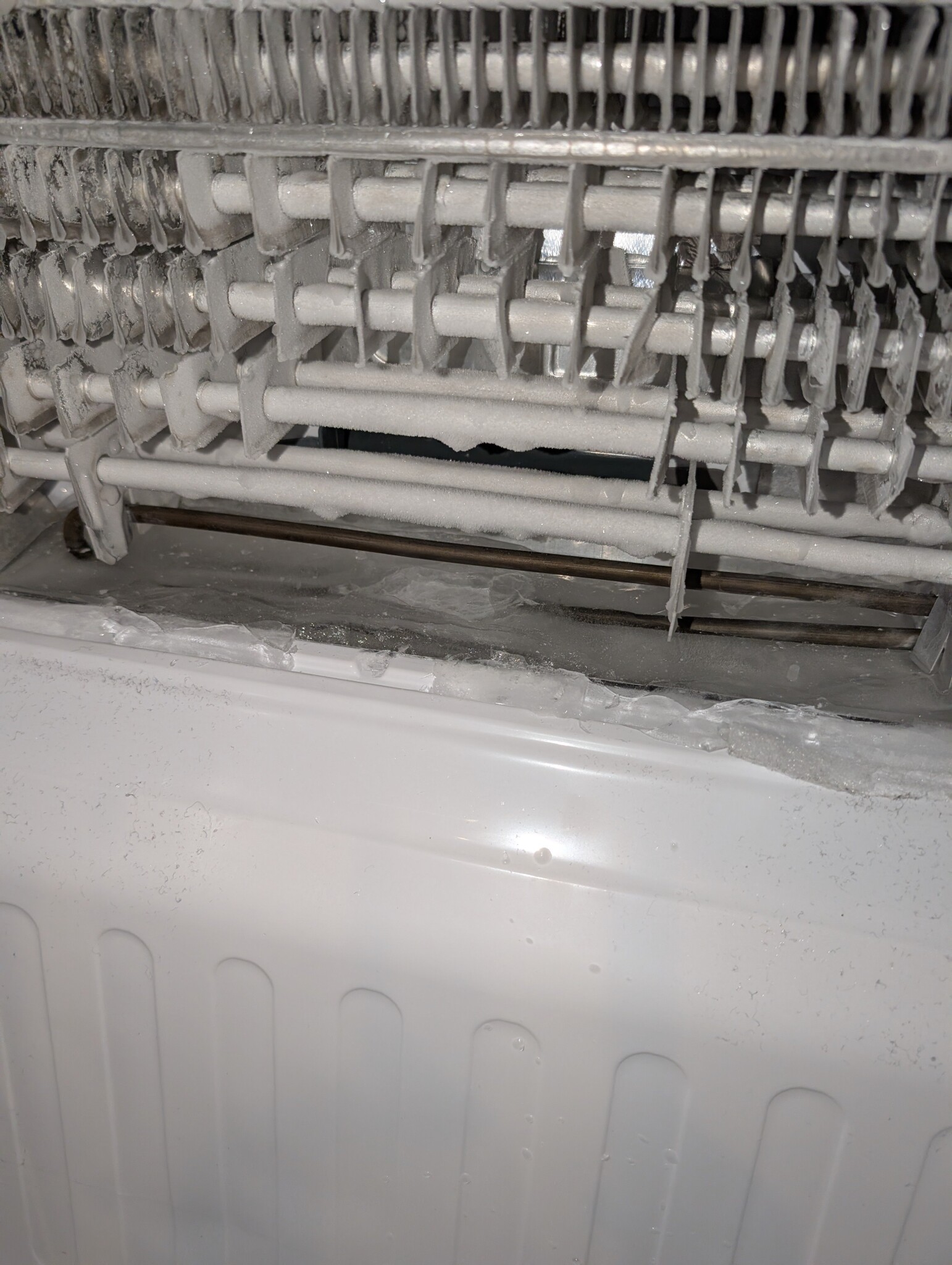

Senaste veckorna så har det bildats is längst ner i frysdelen. Knackar jag inte bort den varannan dag så läcker vatten ut.
Tog bort kåpan i frysen, ser då att det är tjock is vid avrinningshålet. Se foto.
Hur smälter jag det snabbast. Har en frys till, men ingenstans att ha kylvaror, så jag kan inte ha den avstängd ett dygn. Ställa in varmt vatten och stänga dörren? Hur lång tid kan det då ta? (Med kontakten utdragen så klart)
  • Avfrostningsproblem i frysen, tjock isbildning runt avrinningshål, invändig vy av kylfrys med exponerade slingor och ledningar.
  • Isblock vid avrinningshålet i frysen på en LG kombinerad kyl/frys, med synliga frostbelagda rör och komponenter inuti frysdelen.
Varmt vatten i en tryckflaska/ spruta brukar fungera ganska bra, sen rensa hålet med tex ett buntband om det är damm/ smuts i det.
