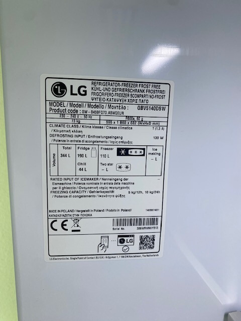

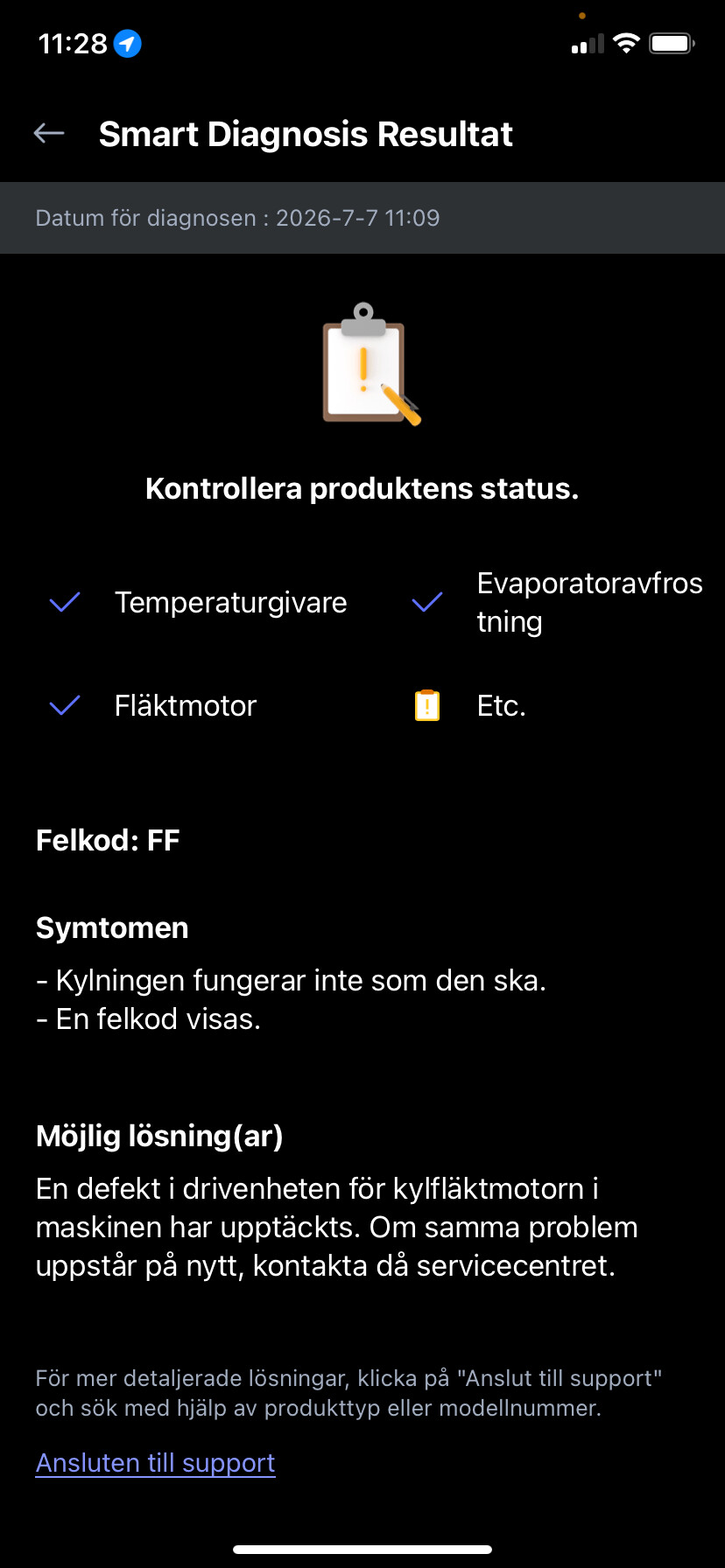

Har en kombinerad kyl och frys som har börjat strula. Kylen stängde av sig själv här om dagen, och kom inte igång igen förrän ett par dagar senare, för att sedan dö cirka 24 timmar senare. Använder jag mig av LGs egna Smart Diagnosis menar den på att det handlar om en defekt i drivenheten för kylfläktsmotorn. Låter det rimligt? Och i så fall, är det ett problem som man skulle kunna laga eller är det dags att börja kika på ny kyl?

defekt drivenhet betyder i detta fallet huvudkretskortetA andycapp skrev:Hallå.

däremot kan du kolla om kylfläkten på baksidan snurrar, fast denna modell har ingen kylfläkt!
hur eller hur brukar inte kylen stanna för denna skull och definitivt inte starta om alldeles själv efter ett antal dygn
den enda fläkten som finns är den i frysen som även blåser upp till kylen
EAU30125201
och då skulle det kunna vara att den frysit fast eller ispropp i kanalen upp till kylen
