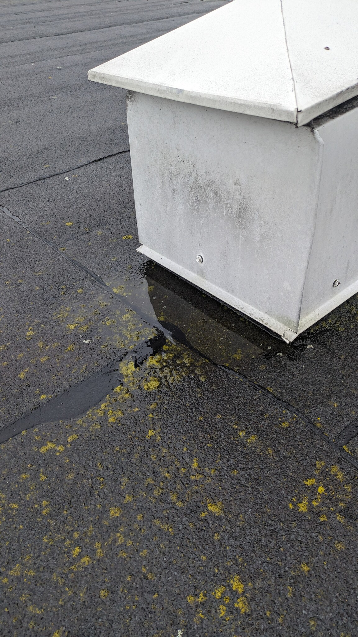

Upptäckte fuktskada i innertaket nu i morse. Gick upp på taket och såg detta. Finns en liten grop där vatten har samlats. Taket har lätt lutning mot gropen.
Jag har torkat bort vattnet, men det regnar så det fylls på. Förslag på snabb lösning som förhindrar att vatten samlas där tills vi lyckas få hit fackman?

Torka upp.
Köp asfaltsklister och värm med värmepistol först så det blir torrt på riktigt och ös på med massa.
Maxizor och 4 till
Det är väl en vettig lösning som personen ovanför säger. Köp en hink asfaltsmassa på tex k-rauta. kostar 99kr och torka upp sedan smacka på så det blir en bula bakom huven, helst en v formad kil så vattnet rinner undan.
