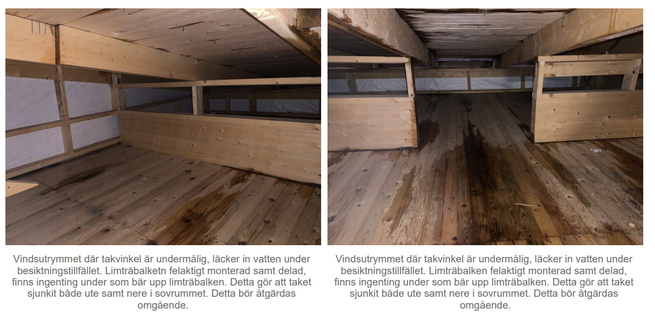

Fredagen den 23 januari, så börjar det droppa ned vatten på en av de boende i hushållet i ett sovrum som är i det tidigare garaget.
Detta gör att de tar sig upp i vindsutrymmet för att se vad som försiggår, och det läcker in som bara den.
Försäkringsbolaget gör en hänvisning till utförande firma (konstigt ska inte de själva göra en skadebedömning för att utreda orsaker etc?)
Men jag säger till min morsa att hon behöver kött på benen inför en reklamation, det behövs någon form av utlåtande från en sakkunnig vad som är fel där uppe - vi har ju ingen aning - vi ser ju bara att taket läcker. Vad bör de vara för åtgärd för att anse att taket är åtgärdat med felet det är i sådana fall behäftat med så att säga.
Firma baserad i närbelägen ort tar sig en titt och slår ner på flera punkter.

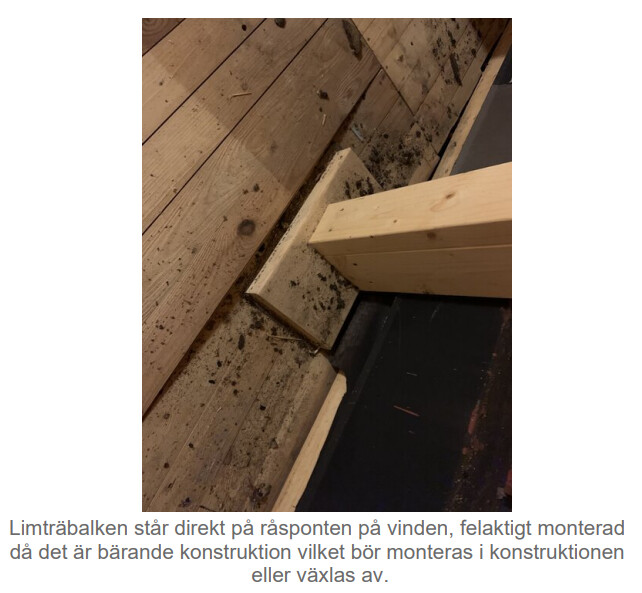

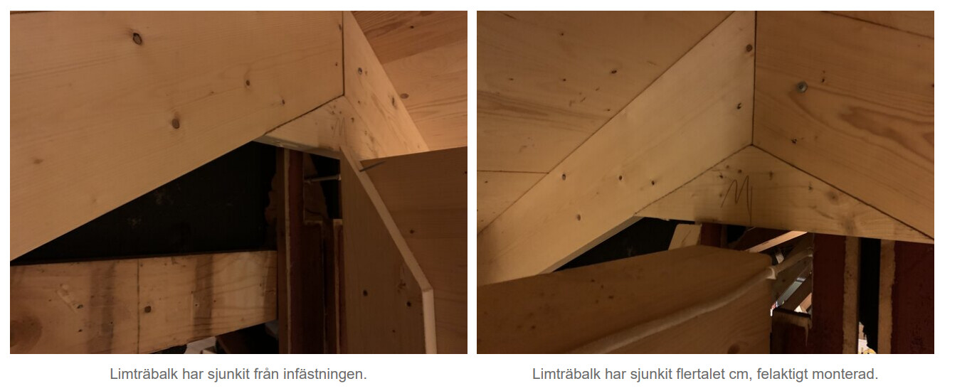

"Konstruktionsfel, limträbalken på vinden är felaktigt monterad. Taklutningen på baksidan är för liten vinkel för att vara tegeltak vilket gör att vattnet rinner in under tegelpannorna. Limträbalk även delad och står på rå sponten.Vatten läcker in vid besiktnings tillfället då det regnar ute, höga fuktvärden i råsponten i taket på vinden samt på golvet. ( Se bilder)"
"Limträbalk felaktigt monterad vilket gör att taket har sjunkit pga snötyngden. Även limträbalken i den bakre delen är delad och inte korrekt monterad vilket gör att taket i sovrummet under sviktar. Felaktig lutning för att vara tegeltak krävs minst 14 graders lutning vilket det ej är på den bakre delen av taket. Detta medför att vatten rinner in under takpannorna och läcker då in på vinden, oklart om det ligger någon papp under tegelpannorna då det var snöblandat regn vid besiktnings tillfället så beträddes inte taket för vidare undersökning."

Limträbalken enligt chatgpt borde ha haft kraft nog att hålla uppe konstruktionen om den inte hade varit delad, men som sagt, det vilar ju mot råsponten så kraften fördelas ju inte mot något bra. Den beräknar att den tappat 50% av sin bärkraft i och med att den kapades det i kombination med att bara vara mot råsponten känns som det vitala här.
Min egen reflektion är att den dåliga taklutningen, har blivit en bidragande faktor till läckage, men inte grundorsak.

Av bilder framgår det ju ganska tydligt att taket inte är korrekt konstruerat.
Framför allt kanske man inte tillräckligt har beaktat snözonernas inverkan. (Det framgår inte var byggnaden finns geografiskt).

Går det att komma åt taket från sidan, så kanske det går att få in en ny limträbalk som efter underliggande uppstöttning och fixering kan räta ut problemet.

Även om man propsar på takpannor vid för liten lutning så skall firman göra det fackmannamässigt. Det går att ha pannor vid lägre lutning, men då skall man ha en annan typ av "underlagspapp", som blir det egentliga taket. Pannorna blir då bara en dekoration. Hart fått det berättat av en byggare, vet själv inga detaljer om hur det skall utföras. Men även med pannor och liten lutning så skall underlagspappen (även av normal kvalitet) hålla tätt, längre än 9 år. Det måste vara mer som är fel.
Stolpen som står på råspont är ju sämre än amatörmässigt. Md den konstruktionen kan man ju vänta sig ungefär vilka fel som helst på resten. Är det rätt sida upp på pannorna?...
När jag såg den där stolpen så blev jag rent utsagt förbannad, har aldrig varit in i denna delen av vinden själv så har aldrig inspekterat. Hade jag sett detta när taket uppfördes hade jag begärt mina föräldrar reklamera på en gång.H hempularen skrev:Även om man propsar på takpannor vid för liten lutning så skall firman göra det fackmannamässigt. Det går att ha pannor vid lägre lutning, men då skall man ha en annan typ av "underlagspapp", som blir det egentliga taket. Pannorna blir då bara en dekoration. Hart fått det berättat av en byggare, vet själv inga detaljer om hur det skall utföras. Men även med pannor och liten lutning så skall underlagspappen (även av normal kvalitet) hålla tätt, längre än 9 år. Det måste vara mer som är fel.

Skadeteknikern sa idag "det här är de värsta byggfusk han har sett"
