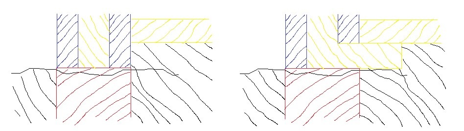

Vi skall mura upp en vinterträdgård i gammalt massivt tegel med två väggar delade med huset och två nya.
Planen är dubbel tegelvägg med 10cm isolering mellan. Vägghöjd ca 3,5m och glastak .
Skall man använda L-element till grunden, enligt den högra bilden, eller skall man strunta i det, enligt den vänstra? Jag inser att L-elementen ger bättre isolering, men motiverar det den sämre stabilitet som man borde få? Borde man oroas av belastningen från 3,5 meter tegel, med stora fönsterytor, på L-elementen?
Schematiska illustrationer som visar grundläggning med L-element vs. utan, i rött för betong, gult för isolering och blått för tegel.
Förklaring av bilden:
svart= jord/mark
röd= betongsockel
blå=tegel
gul= isolering
