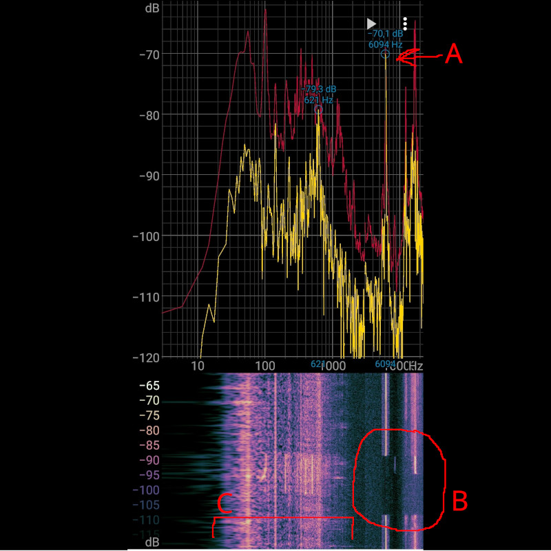

Hej på er alla,
Jag har ett problem med ett nytt Fullgöra kylskåp från IKEA.
Jag hör OFTA ett högfrekvent pip, som irriterar mig mycket, som troligen kommer från elektroniken som styr kompressorn.
Med en spektrumanalysator i min samsungtelefon så hittade jag att ljuden ligger på ca 6,1 kHz (se A i den bifogade bilden)
Ljudet tystnar när man drar ur sladden eller öppnar kylskåpsdörren.
Har man dörren öppen så ljuset tänds så tystnar ljudet men stänger man så pass mycket så att ljuset släcks men inte helt så kommer ljudet tillbaka (se område B i den bifogade bilden).
I den bifogade bilden så ser man även ljudet från frysskåpets kompressor, markerat med C. Detta ljud upplevs inte som problematiskt och ligger (enligt så noggrann mätning det nu är) 10-15 dB lägre i nivå och lägre i frekvens.
Kundtjänst på IKEA tycker ju givetvis att "vissa ljud är normala för vid drift", och det finns inte ens någon sätt jag hittat där man kan tipsa produktutvecklarna att detta är något dom skulle kunna titta på i nyare produkter.
Ljudisolering tänkte jag prova och vet att det kommer att påverka värmen negativt men vilket material är bra på att dämpa höga frekvenser?
Eller har någon annan något förslag?
Hade det varit en gammal tjock-TV som lät så (eller då vanligast högre frekvens) så skulle jag gjort om lödningarna då detta ofta var orsak till högfrekventa ljud men här är jag lite tveksam till att plocka isär en ny kyl

Skicka in bilden till electrolux och be om en förklaring! och inte minst åtgärd!kmpm skrev:

Åka 50 mil för att komma till kungsholmen tror jag blir lite tråkigt men jag provar med chatten på https://www.electrolux.se/support/ först.electroluxaren skrev:
Och dom påstår att Fullgöra inte är ett electrolux-skåp... .måste fota typskyllten

Ganska säker på att det inte är samma problem. Det jag har är ett tydligt ljud från elektroniken. Det som du beskriver tycker jag mer verkar vara av mekaniskt ursprung, t.ex. kompressor som vibrerar.G gbgustaf skrev:
Har nu fått IKEA att i alla fall titta på ärendet, i form av de två videos jag nyss lagt till här.
Man kan höra ljudet i båda filmerna även om det är svagare än jag upplever det på plats, men det ligger i ett frekvensområde som jag upplever som irriterade.

Tänk på att spektrogrammet är i en linjär skala till skillnad från den första bilden jag laddade upp som är logaritmisk.

Låter väldigt mycket som coil whine. Och i mitt fall så verkar det vara vid ganska låg belastning, då jag inte alls märker av kompressorn och skåpet varit kallt länge, då ljudet uppkommer.pjgb skrev:
