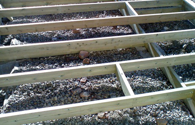

Vad ska man sikta på för längd på trall? Är det en nackdel att ha längre plank? Jag antar att spillet blir mindre desto längre plank. Jag har väldigt olika bredd på altanen och många sneda vinklar, berg som jag ska följa osv så det finns ingen "optimal" längd. Bauhaus har 3,6m, 4,2m, 4,8m och 5,4m. Jag lutar åt 5,4m då det blir färre skarvar. Verkar det vettigt? Priset på lpm är samma oavsett längd.
P permagnuso skrev:Vad ska man sikta på för längd på trall? Är det en nackdel att ha längre plank? Jag antar att spillet blir mindre desto längre plank. Jag har väldigt olika bredd på altanen och många sneda vinklar, berg som jag ska följa osv så det finns ingen "optimal" längd. Bauhaus har 3,6m, 4,2m, 4,8m och 5,4m. Jag lutar åt 5,4m då det blir färre skarvar. Verkar det vettigt? Priset på lpm är samma oavsett längd.
Längre trall kommer att böja sig lite mer men det blir som sagt färre skarvar. Jag köper långa längder och lägger löpande skarv. Raka skruvrader är viktigt om man vill ha ett tjusigt resultat.

Eller menar du bara att jag dka undvika att skarva på samma regel hela tiden och ta den regel där jag hamnar. Kommer bli en del spill för att hamna på regel då jag har mycket viklar på altanen men det kan jag leva med.
Jag kommer inte han några skarvar alls på min altan, den får bli 5,4 meter bredF fsn skrev:
Med raka skruvrader... menar du att man inte ska använda automatläget på spikpistolen då?
Exakt det jag menar, man tar inte skarvningen på samma regel.P permagnuso skrev:
