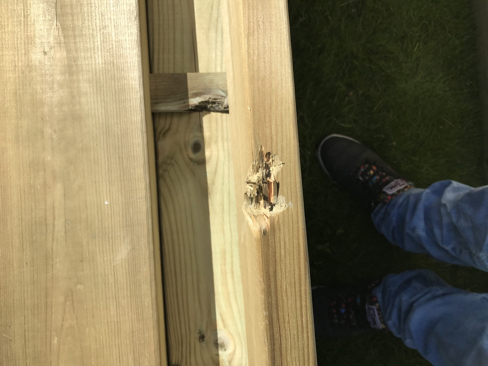

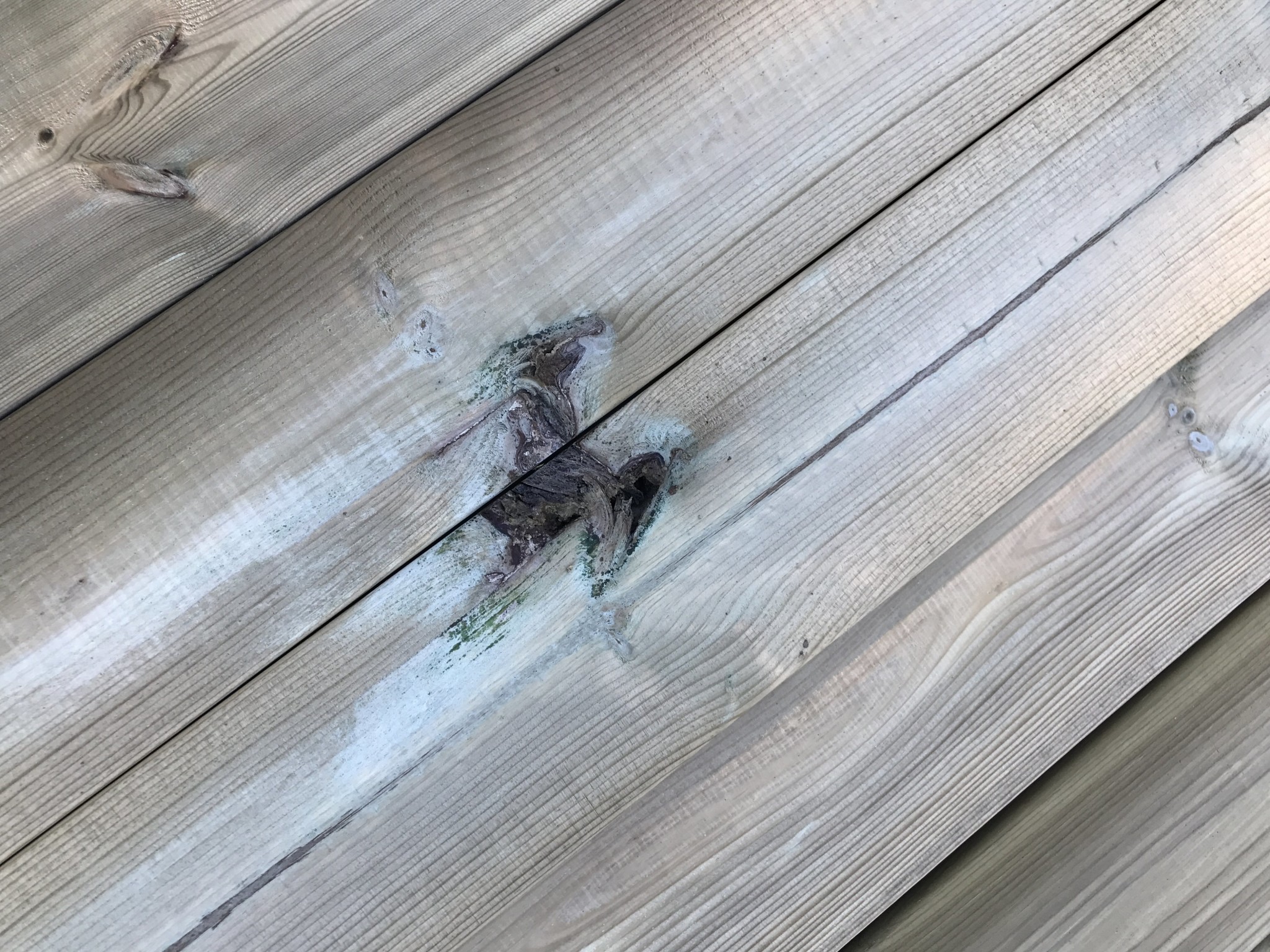

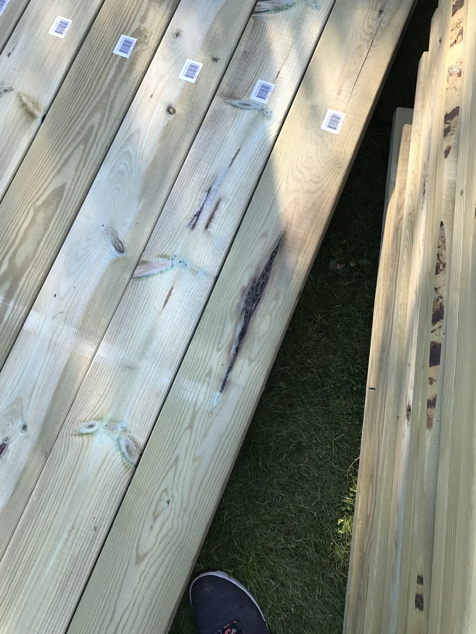

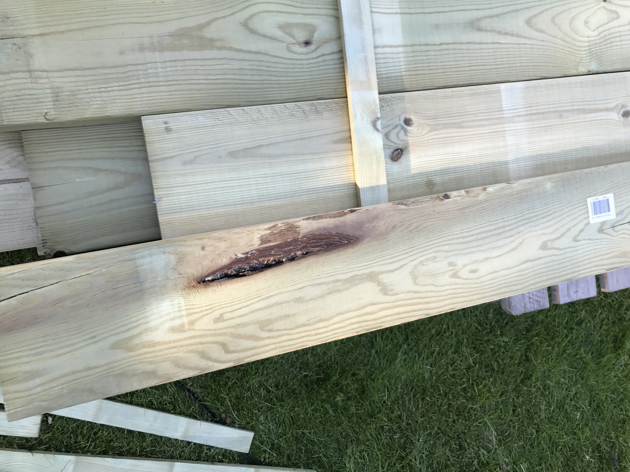

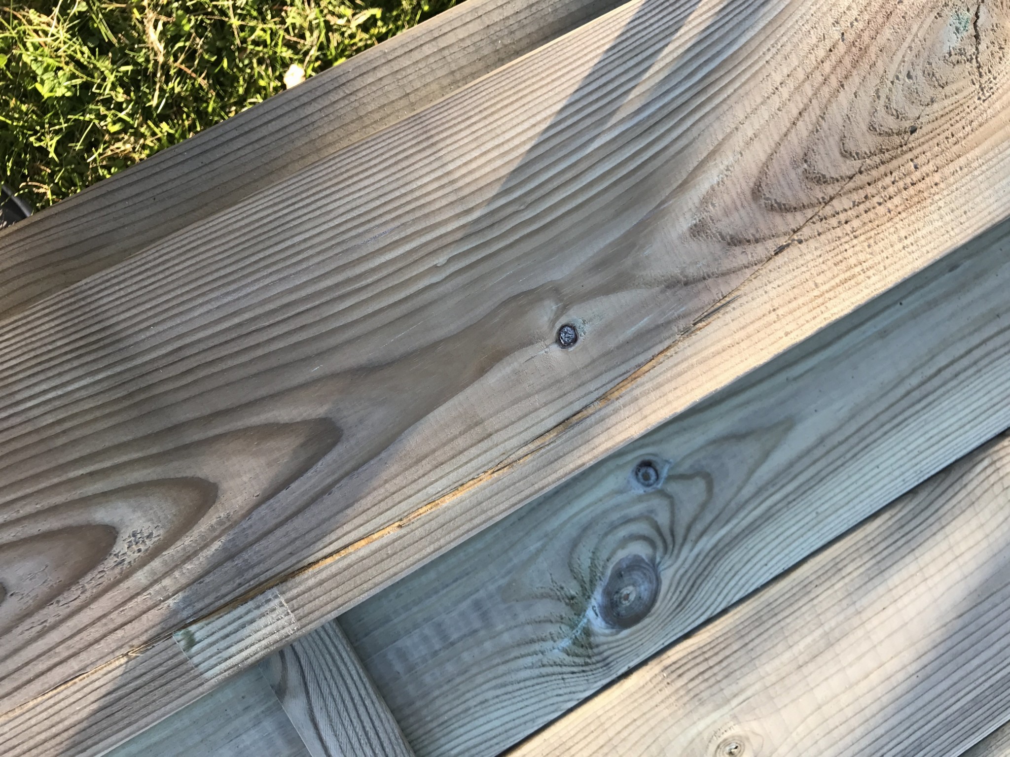

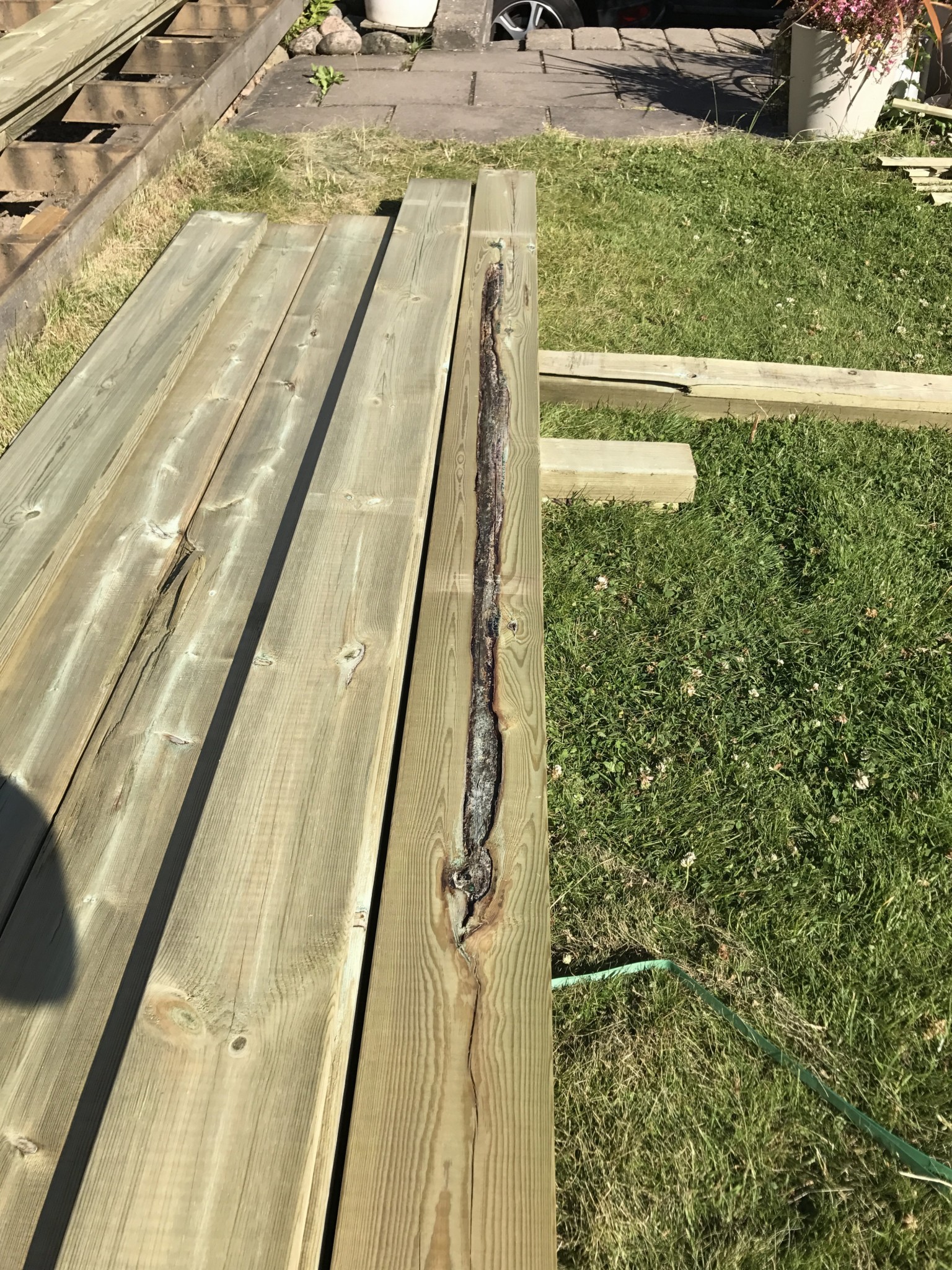

Idag fick jag min trall från Bauhaus hemkörd. Fy fan vilken skit. Jag gick igenom allt och 61 av 161 brädor åler tillbaka. Köpte hemleverans, undrar om de kommer och hämtar skiten.
Den här högen ska tillbaka.

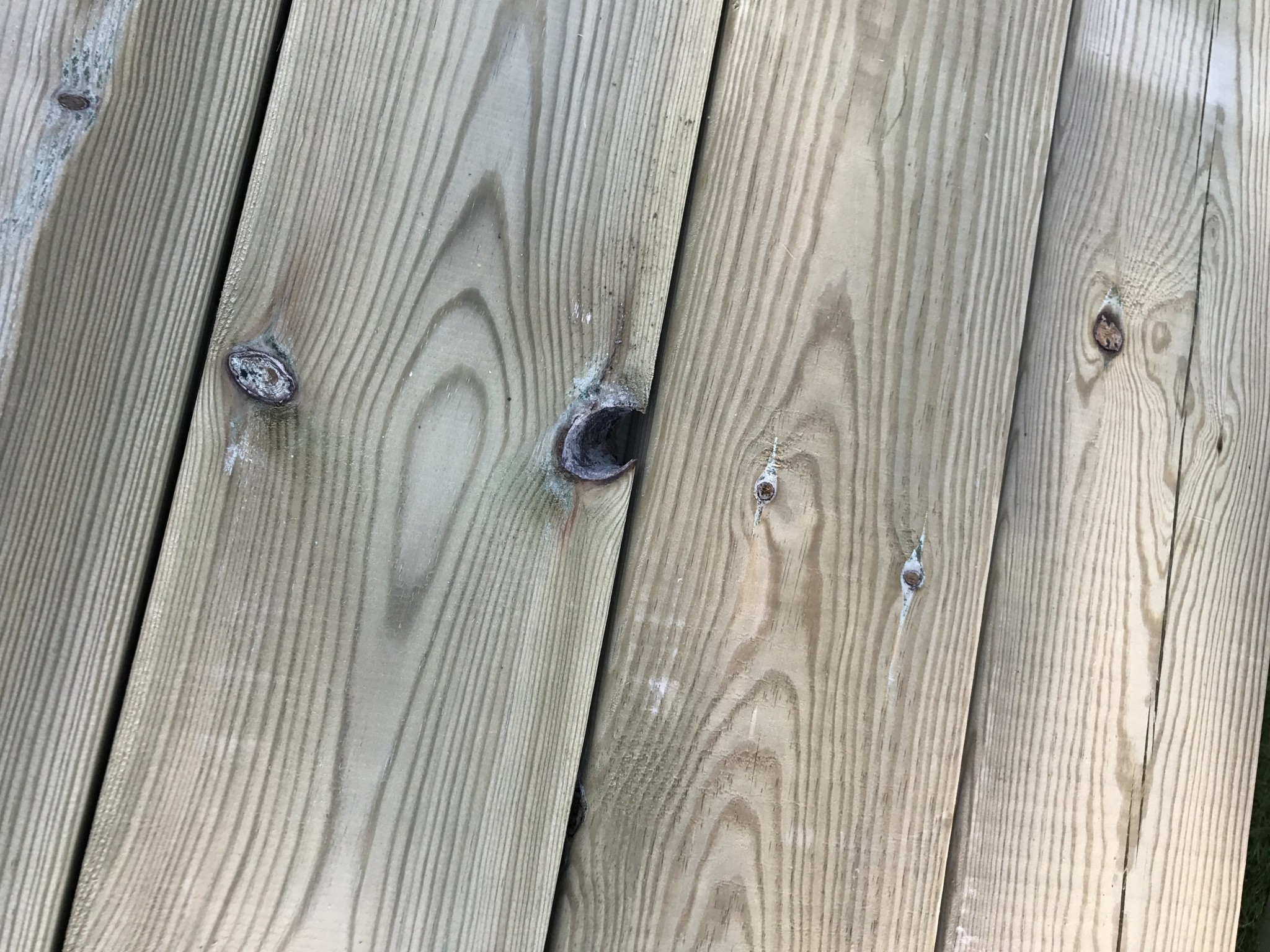

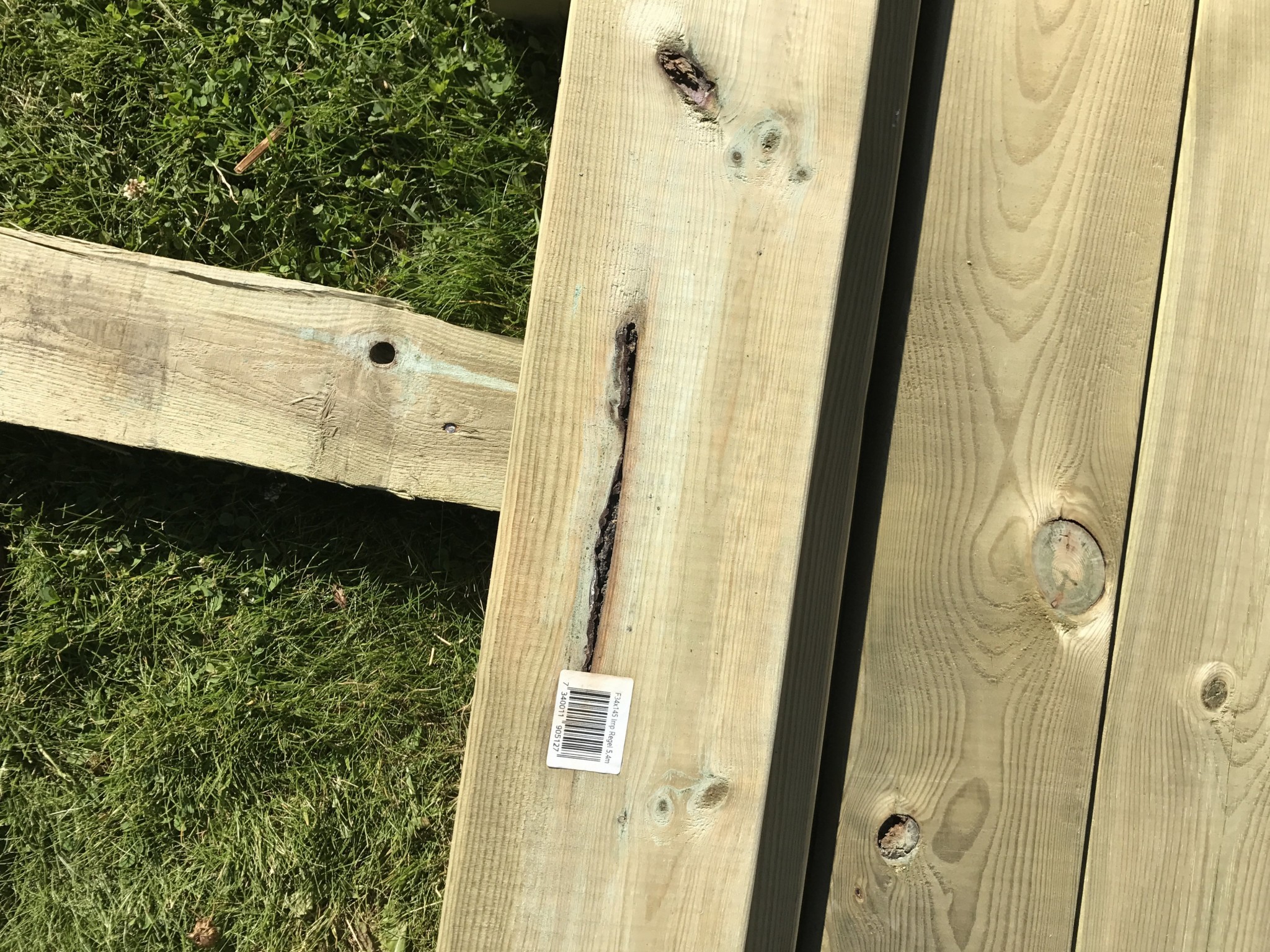

Här är lite bilder på hur det såg ut.
Vilken dålig kvalité! Trist!
Har man betalat för hemkörning så sk de naturligtvis komma med nya brädor och ta med de gamla. Sen om Bauhaus har den servicen vet jag inte!
Lycka till med reklamationen!
Blir spännande att se. Och kommer de med nya lär en del där också vara kassa. Jag skulle åkt och ställt mig och plockat ut bräda för bräda. Det hade tagit en dag men jag hade fått de brädor jag ville ha :)

Det såg jävligt risigt ut. Och jag som är missnöjd med den varierande kvaliten på Södras Select Trall som jag köpte på Krautas medlemsdagar för 13,50m. Visserligen är den väldigt ojämn i kvaliten men det sämsta där är obeskrivligt mycket bättre än det från Bauhaus. Kan du inte lägga upp en bold på en bra trallbräda så kan jag kontra med en bra och en dålig från min batch.

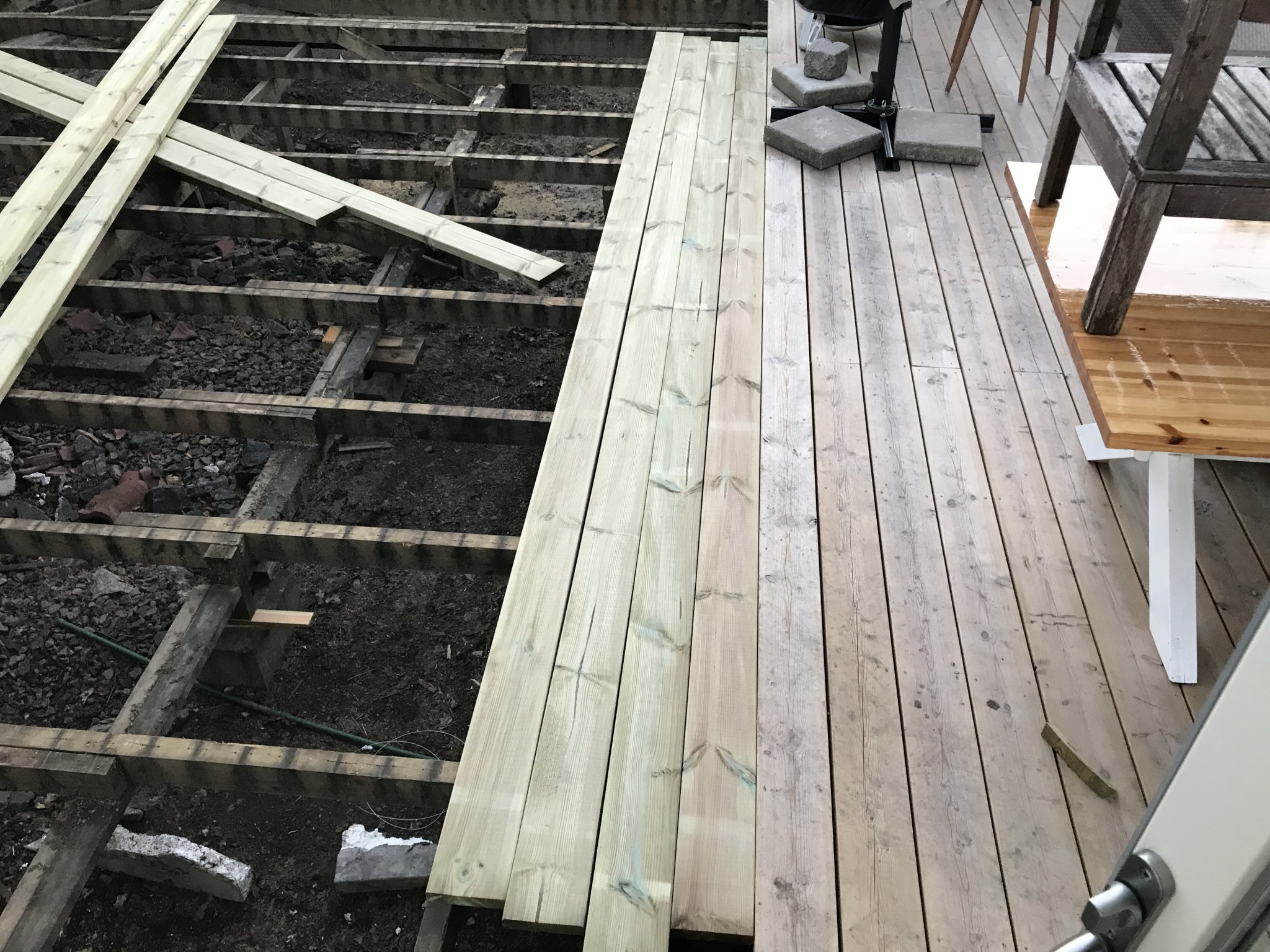

Här kommer en bild på fina brädor. De är helt Ok. De fyra till vänster är nya och resten är trall som lades i höstas. Den trallen kom från XLBygg Kungsbacka. Jag skulle fortsatt köpa därifrån.

Bauhaus löste det rätt bra. De kommer och hämtar trallen jag inte ville ha imorgon och sätter tillbaka pengarna. Får hoppas att de inte tycker att jag var för petig bara. När jag ändå sorterade så sorterade jag verkligen bort allt jag inte ville ha :)
Nu åker jag och plockar själv istället.
Inser ju mer och mer att jag kanske är allt för kräsen. Jag hade aldrig tagit mer än den yttersta av de "nya" brädorna. Märg och honknaststar går bort i min sortering.

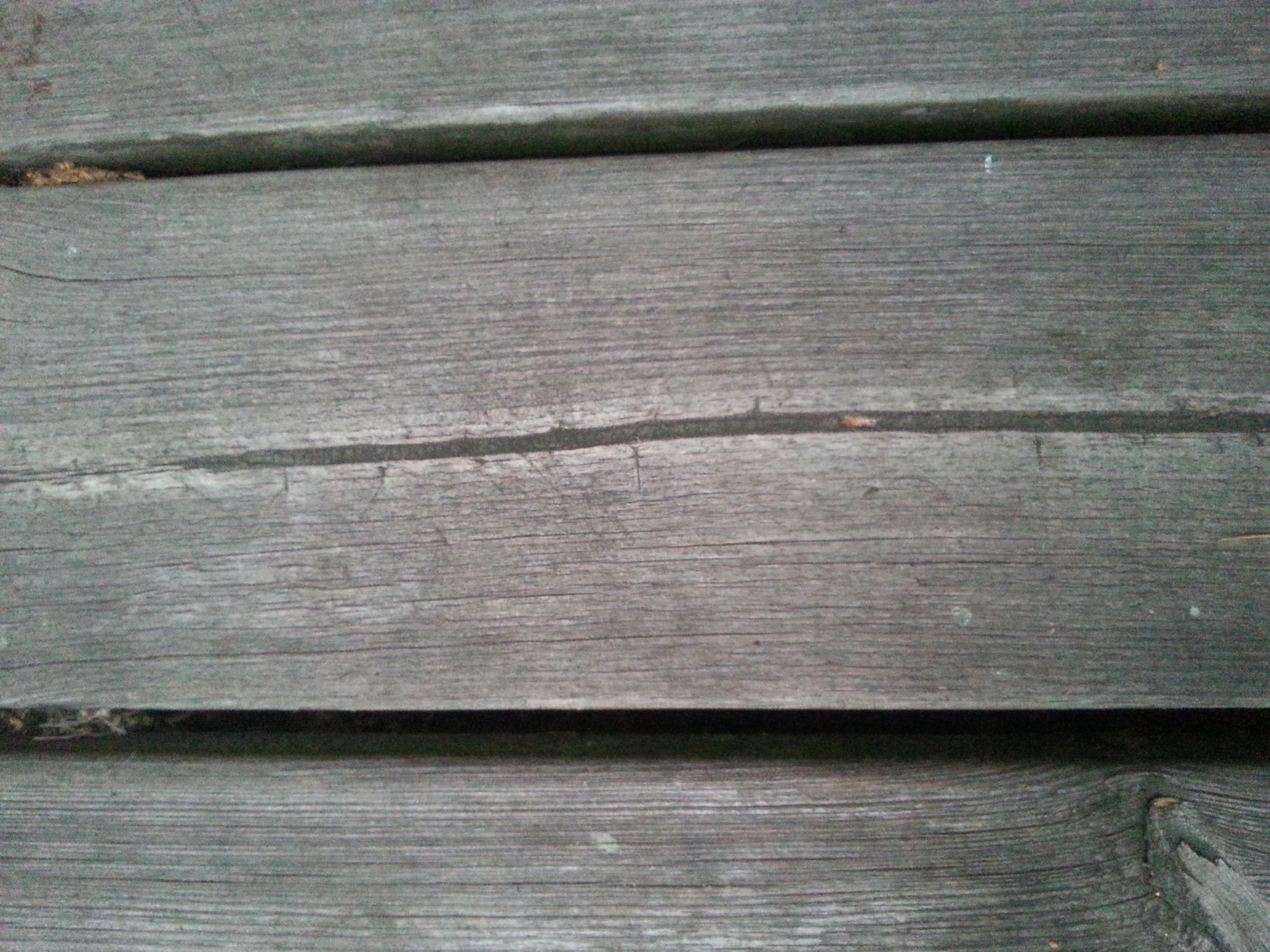

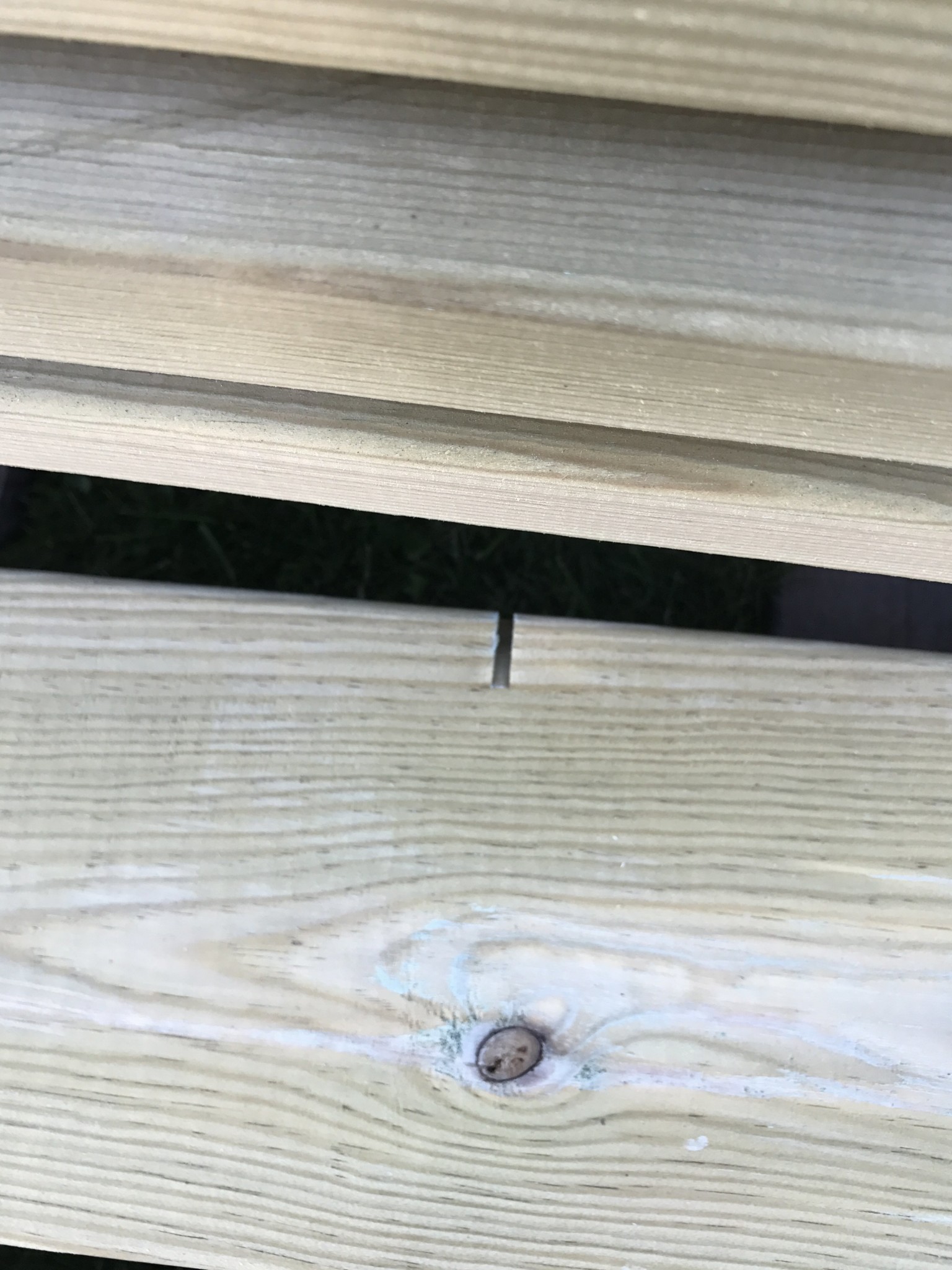

Märgen blir inte mjuk och försvinner, men mögel och smuts samlas i spåret och gör att det ser hemskt trist ut. Hornknastarna reser sig så att man fastnar med strumpor. .. bild på märg med en spetsig honknast i nedre hörn

Kul att ni lägger upp bilder annars! Man tar sig lite för pannan att någon har satt ean-etiketter på varje bräda och samtidigt släppt igenom de du visar!
Fast kanske ska kommentera att jag whinade lite för några professionella "snickare" som skulle ha 85 m2 trall samtidigt som jag försökte hitta fyra brädor och de tyckte jag var dum i huvudet som inte bara vände den bästa sidan upp..
Sen erkände de efter en stund att det var mycket skit och krävde fram ett nytt paket.
Ja, det reagerade jag med på. Men jag är inte så förvånad. När jag lastat på några reglar på släpet på drive in på bauhaus och körde ner till kassan så frågade tjejen vad det var för något. Jag förklarade vad det var och sedan så fick vi gå ner till hyllan där jag plockade dom så hon fick skanna en streckkod. Sedan fick jag visa i hennes pärm vart hon hade streckkoden för plintar :)
Så det är nog inte trallspecialisten som klistrat på etiketterna. Tide det tog att klistra på dessa måste nästan kostat mer än trallen :)
