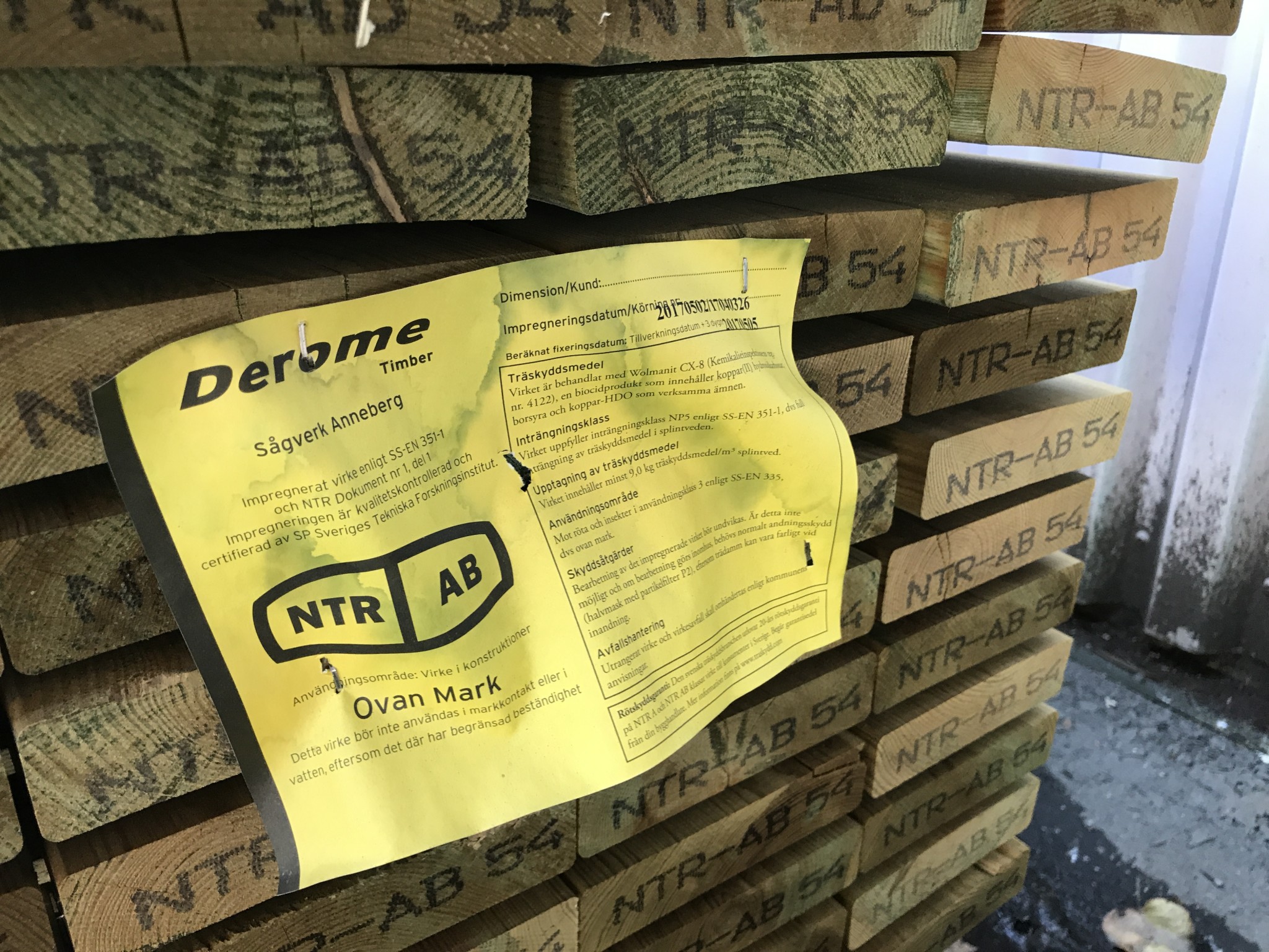

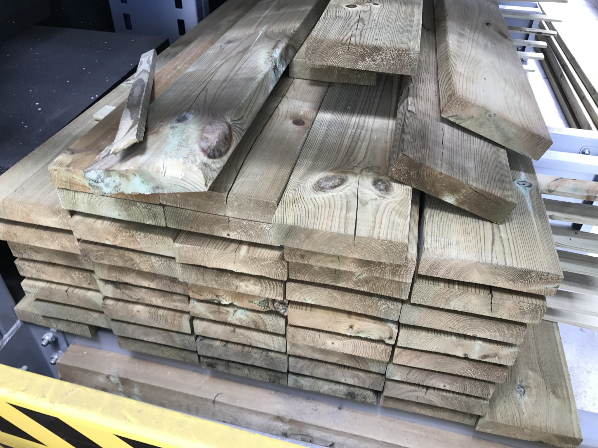

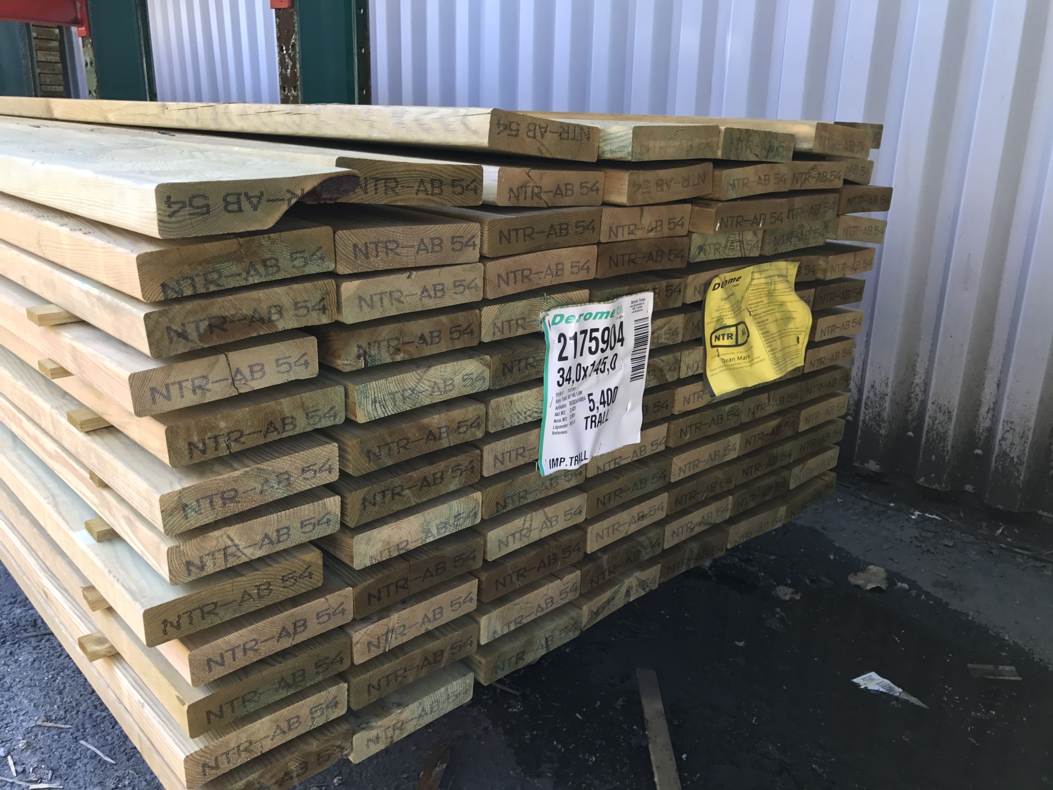

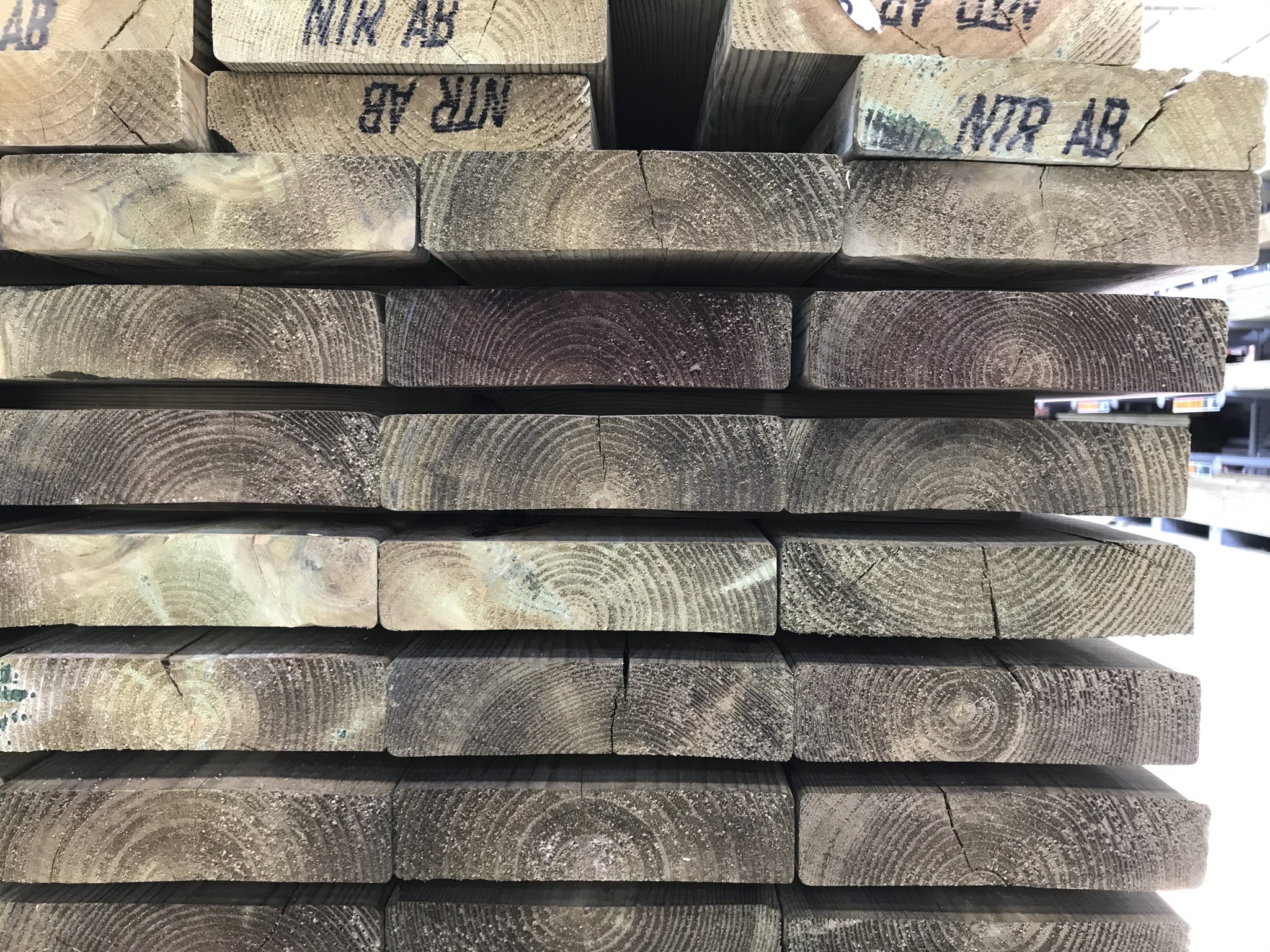

Kag var och kollade bauhaus och byggmax idag. Bauhaus såg vetydligt bättre ut. Lite sprickor och så i ändarna men det kanske är
normalt?
Denna batchen var från 5:e juni så ganska färsk. De hade inte så mycket 4.8m hemma så det får jag beställa och då blir det lagom med 2 hela pallar så då får jag förhoppningsvis två helt nya pallar.
Bilder från Bauhaus:
normalt?

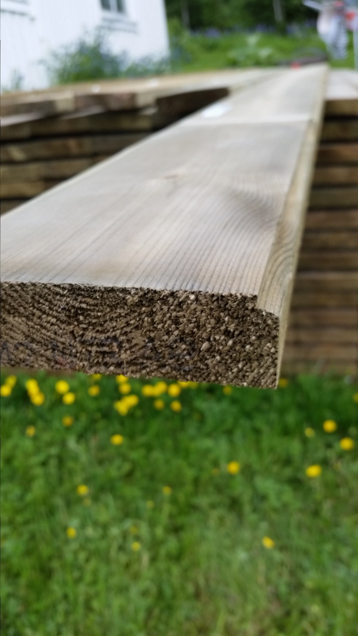

Beställde hem ett paket 28x120 och har upptäckt mycket dåligt ändå har jag inte kollat igenom hela...bifogar några bilder tycker man borde kunna reklamera såna?
Ser dom ut så när man plockar själv så lägger man dem åt sidan...
