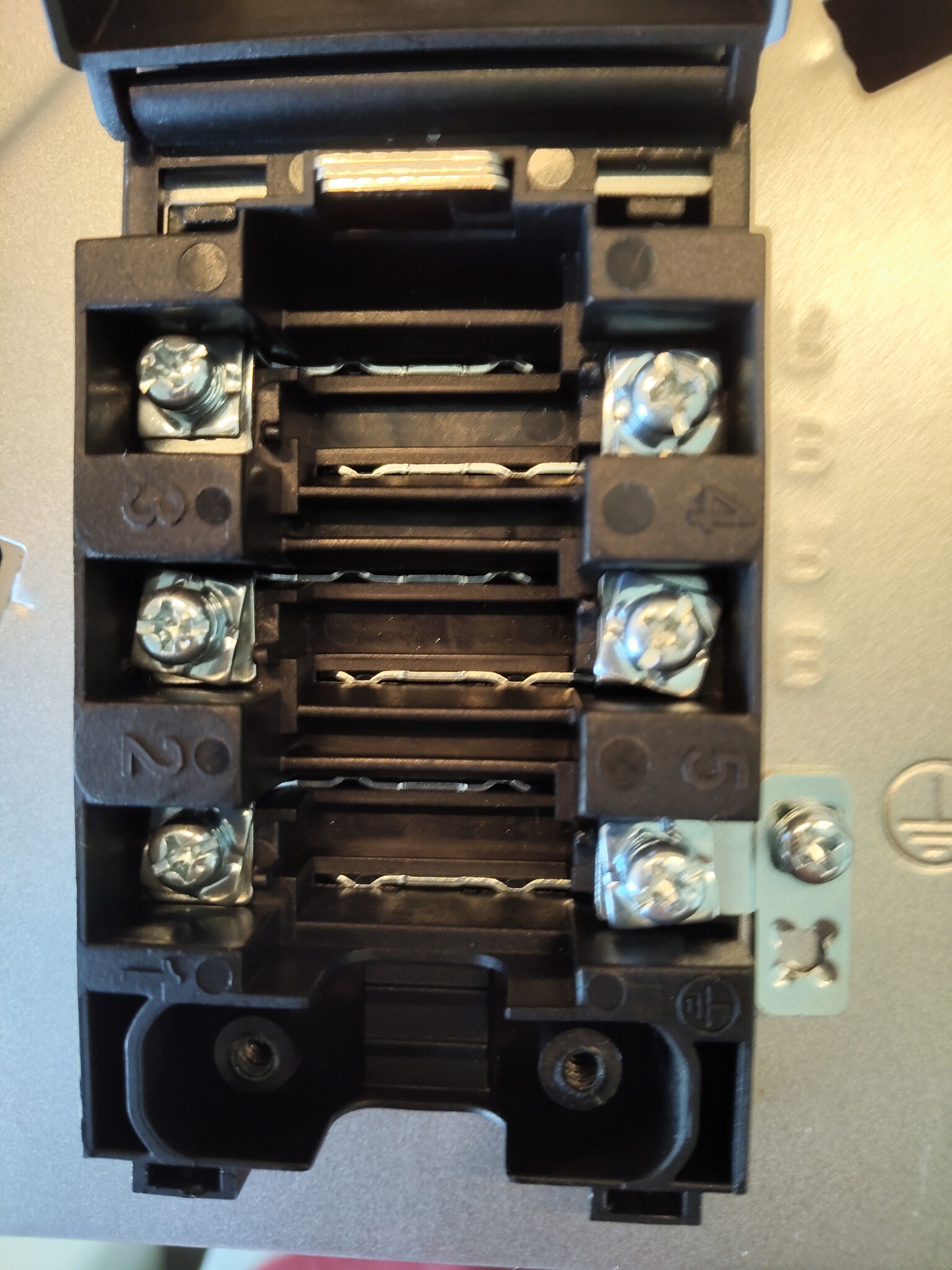

Hmm jag får då inte denna att fungera med alla plattor då kommer det upp E2 (termostatgivare fel)
Såhär ser det ut i kontakten och detta är terminalen.
Hur ska detta kopplas till 240v och visas inte i terminalen har ingen kopplingsschema.
Så vet inte riktigt vilken av 1-5 som är N men tänker mig att 5 är nolla
Tacksam som bara den för hjälp

Du behöver ger mer information kring detta.
Är det en ny häll du köpt?

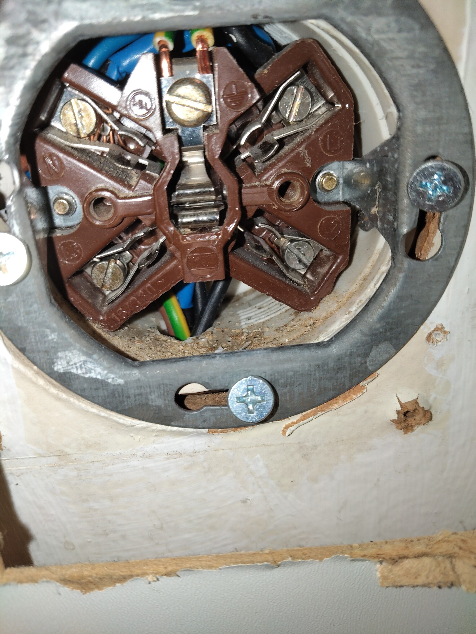

Var kommer sladden med stickpropp ifrån?
Har du själv kopplat in stickproppen på sladden?
Har du kontrollerat att du har en nolla framdragen till perilexuttaget?
Alla spisar/hällar har en inkopplingsanvisning. Den behövs för att kunna koppla in hällen/spisen rätt.

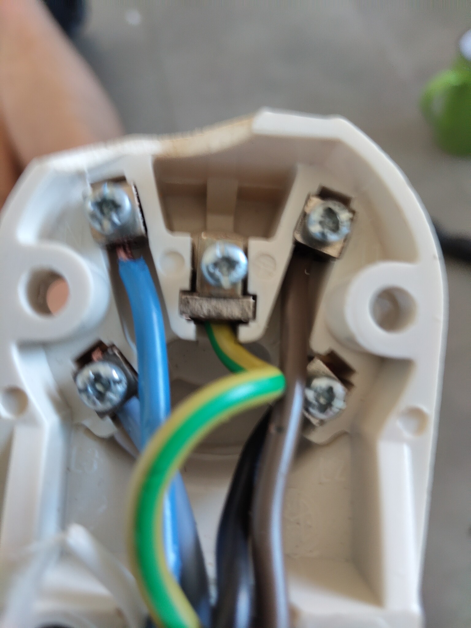

Har kollat runt hela hällen finns inget sen i boken säger den inte mycket om detta. Ser ju ifrån uttaget att nolla och fas vänster respektive höger, undrar varför kontakten är kopplad annorlunda

Du menar att du köpt en ny häll av fabrikat Kurz från Power?Hampus Andersson9 skrev:
Då ska det finnas en inkopplingsanvisning. Hör med nätbutiken. Du kommer ingen vart utan en inkopplingsanvisning.
Din befintliga sladd med perilexstickpropp ser ut att ha en ledare sydväst med blå slang över sig. Det är kan vara korrekt gjort, men då borde man ha dragit bort slangen. Bara så du vet hur det ser ut i andra änden och att ditt perilexuttag inte är konstigt kopplad med en nolla sydväst.
Jag hänger inte med riktigt men du måste ha en inkopplingsanvisning för plinten i hällen, det går inte att gissa för då "släpper man ut röken", som man brukar kalla det.Hampus Andersson9 skrev:
Ja det förutsätter ju att kabeln sitter där den satt från tillverkaren...
Fö, grå och blå är nolla båda två, 230V elementspänning, och en eller två faser används.
Men vi måste veta var...
