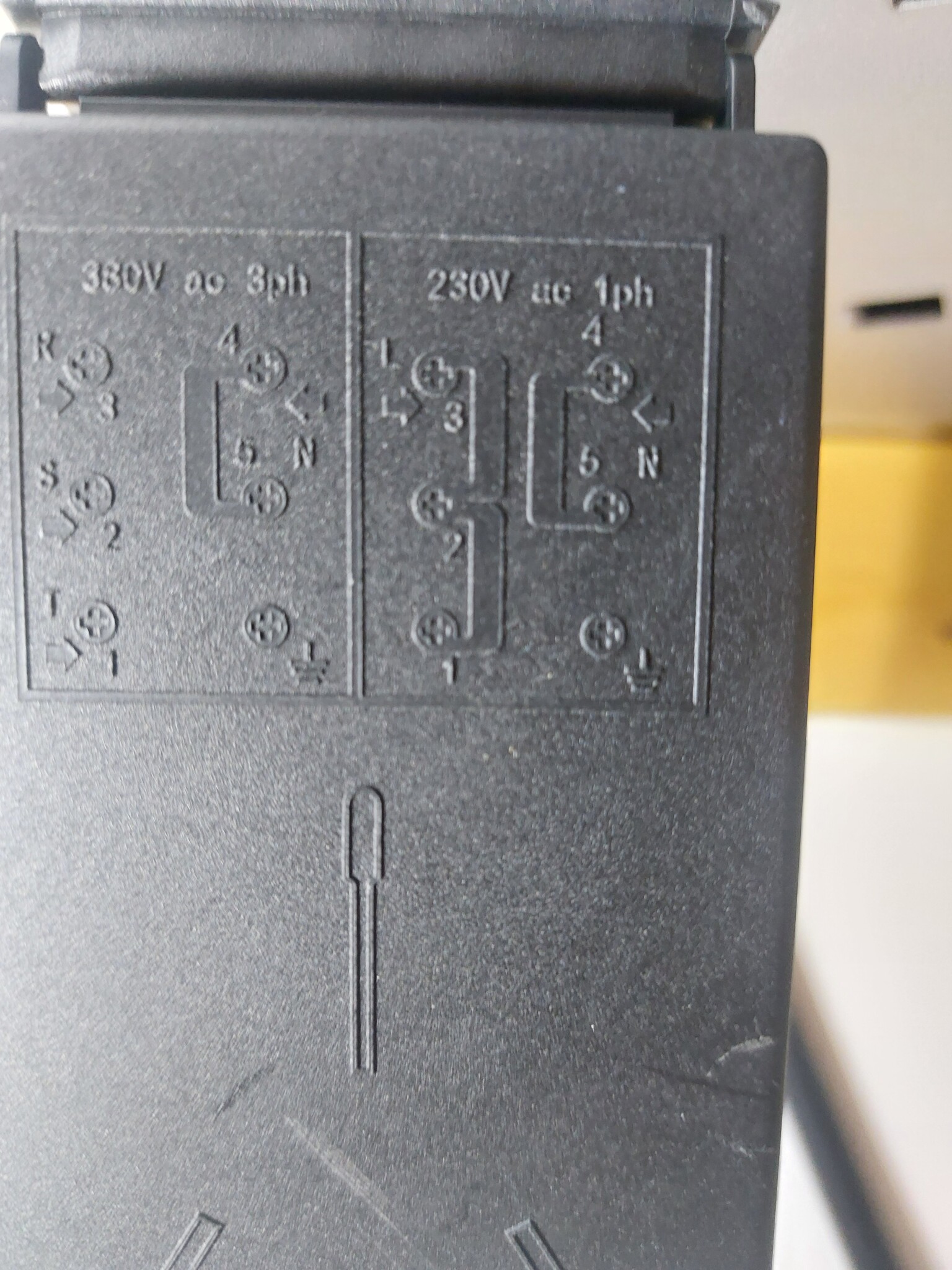

Fast installationdosa med två faser (Brun och Svart) en nolla (Blå) och en jord (Gul/Grön) framdraget, säkrat med två säkringar 16A, ugnen har egen säkring 16 A och med vanligt 220 uttag. Men hur fasiken ska det kopplas i hällens anslutningsdosa, kopplingschemat på dosans Kopplingsschema på locket till hällens kopplingsdosa, visar anslutningar för 380V 3-fas och 230V 1-fas.

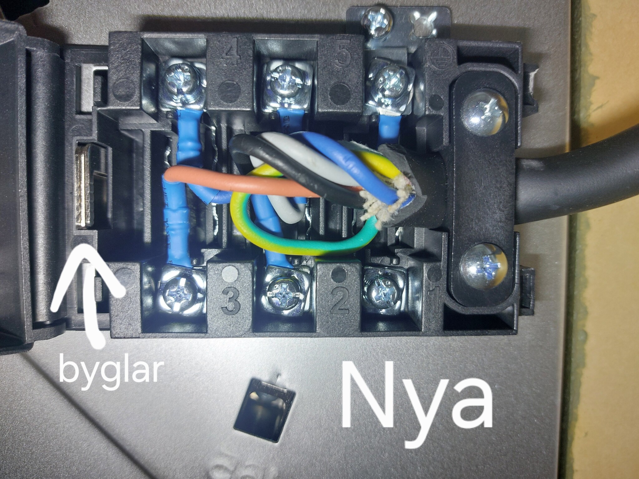

Kopplingsdosa med flera färgade kablar anslutna och numrerade skruvplintar, inklusive byglad sektion märkt "Nya".
Hällens kopplingsdosa med kablar i olika färger anslutna till skruvterminaler, visar anslutningsschema för elektrisk installation.
lock visar 2 alt (3 fas och enkel 1 fas) men ingen bild som gäller 2 fas.
Blir det så att det ska byglas mellan skruv 1 och 2 (1 fas Brun) och andra fasen (Svart) på skruv 3.
Sedan dygla skruv 4 och 5 för att ansluta Blå till nollan Grå används inte och isoleras på lämpligt sätt.
Bild 1 är på locket till hällens kopplingsdosa

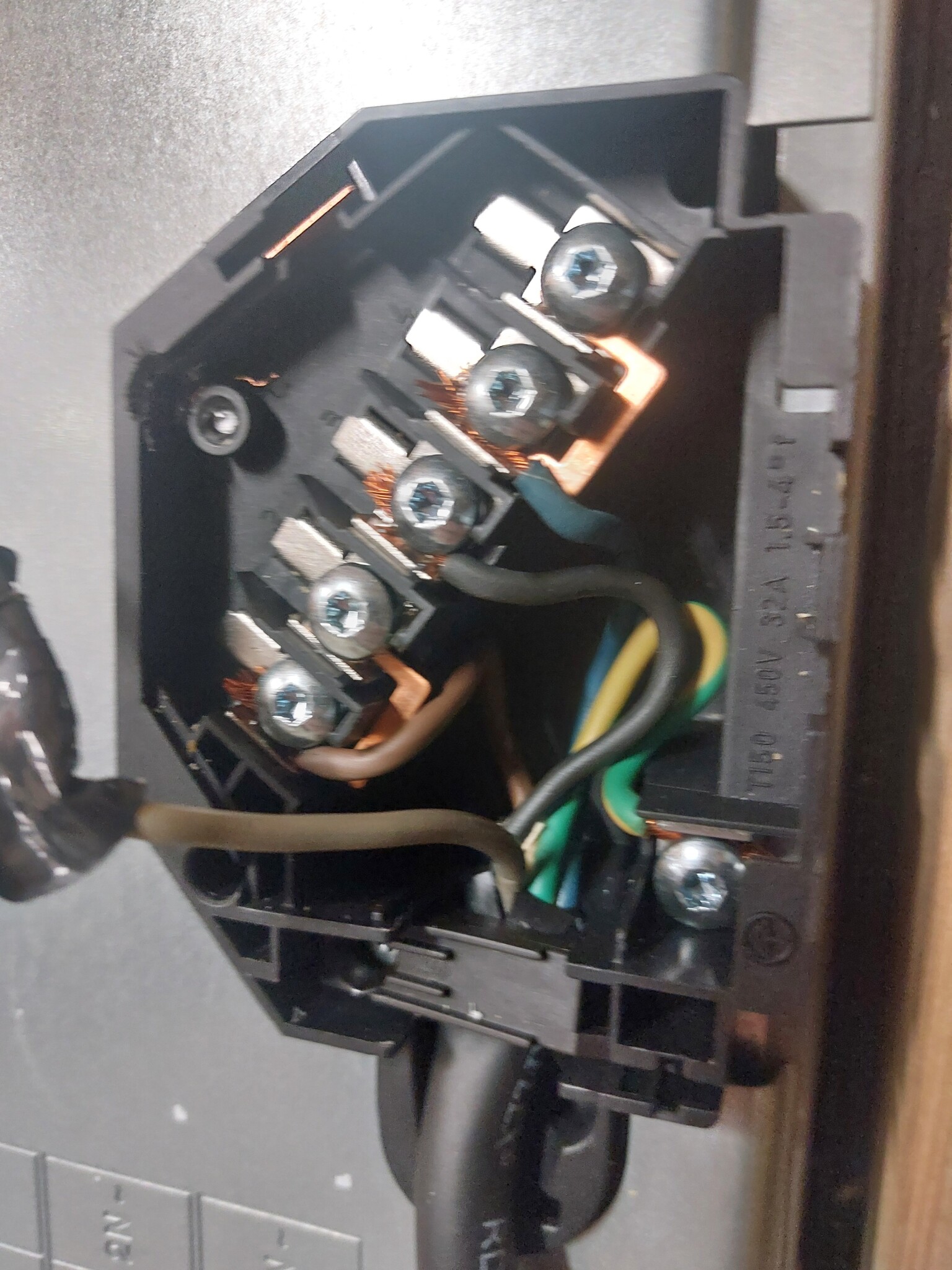

Bild 2 är på hur kopplingsdosan såg ut när den kom.
Bild 3 är på gamla hällens kopplingsdosa.

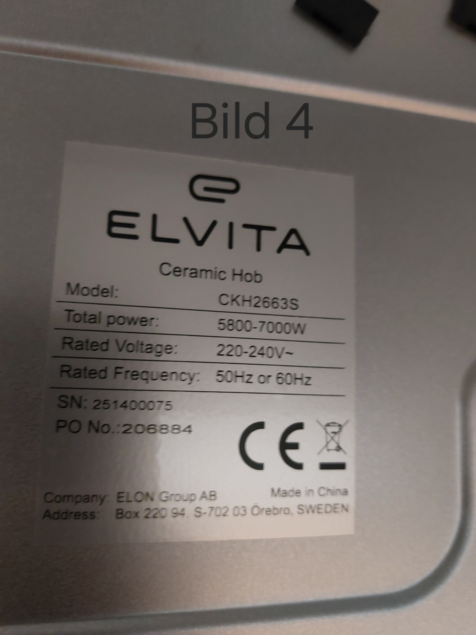

Tror inte jag sett denna variant tidigare där tillverkaren inte visar alternativet för tvåfas, trots att hällen troligen bara använder två faser. Vad är detta för en korkad häll? Vad säger typskylten?

Etikett på en Elvita keramikhäll med modellnummer CKH2663S, effekt 5800-7000W, spänning 220-240V, frekvens 50Hz eller 60Hz, tillverkad i Kina.
En sak kan jag säga: ELON har fel. Självklart går den att koppla in på två faser. Gå tillbaka och skäll på dem. Det är deras "egen" häll så de ska kunna ge ett korrekt svar.
Det gäller bara att lista ut vilka två terminaler som ska byglas, om det ens behövs. Troligen är en av terminalerna oanvänd av hällen. Om du har enpoliga säkringar så går det att prova sig fram genom att bara slå till en säkring i taget för att se hur hällen reagerar. Du ska inte kunna nyttja hela hällen med endast en säkring på.
Att de anger ett spann på märkeffekt är märkligt, men jag tolkar det som att ger gäller olika inkopplingsalternativ eller effektbegränsning. Du ska komma upp i 7 kW med alla kokzoner på, annars är något fel.

Hej, igen.
Svart fas på plint 3: Inget resultat
Brun fas på plint 2: Display startar felkod E0
Plint 3 + 2 Värme på samtliga zoner
Svart fas på plint 1: Inget resultat
Brun fas på plint 2: Inget resultat
Plint 1 + 2: Inget resultat
Svart fas på plint 3: Display startar felkod E0
Brun fas på plint 1: Inget resultat
Plint 1 + 3: Inget resultat
Jag har alltså slagit på en säkring åt gången och sedan båda i varje kombination.
"Verkar" ju funka att ansluta till plint 2 och 3 men ska 1an bygas av någon annan anledning eller bara lämnas "tom".

Ja, resultatet ger att 2+3 ska användas, och att hällen get felkod ifall den ena fasen saknas.
Lite märkligt dock att du inte fick något resultat med 1+2 men det behöver vi kanske inte gräva i.
Du kan prova ifall detta räcker, eller om plint 1 går till nån boostfunktion eller annat.
