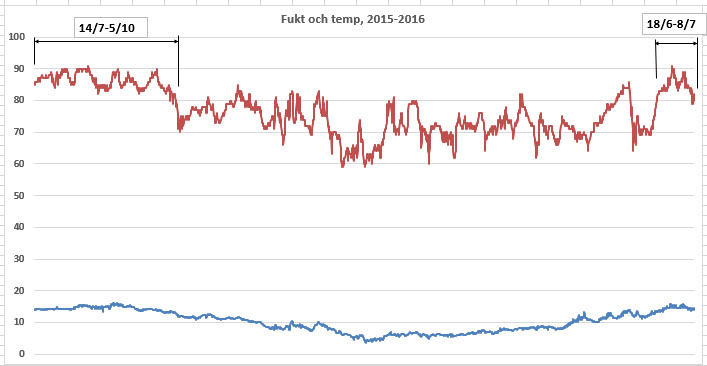

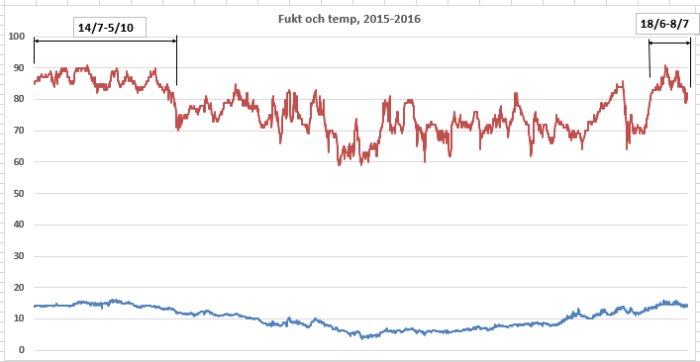

Plast på marken är normalt bra vad jag förstått. När det gäller ventilerna så öppnar jag dem tidigt på våren och stänger dem sent på sommaren. Men det finns det olika uppfattningar om.

Borde väl vara tvärtom som är bäst. Varm luft som kommer in i kallare utrymme får ju kraftigt ökad relativ luftfuktighet.D Daniel 109 skrev:
På våren är det normalt sett rellativt torrt. Tanken är att temperaturen ska följa med upp när det blir varmare ute. Framåtr sendommaren när det blir fuktigare och sedan även kallare vill man hålla fukt och kyla ute. Men jag har inte mätt för att verifiera att det funkar. Min far gjorde så och den grunden var i alla fall frisk. Men det är inte ett bevis för att det är det bästa sättet.
På vintern vill man inte ha öppet efter som det kyler utbgrunden, det medför kalla golv och högre risk för fukt framåt sommaren.
