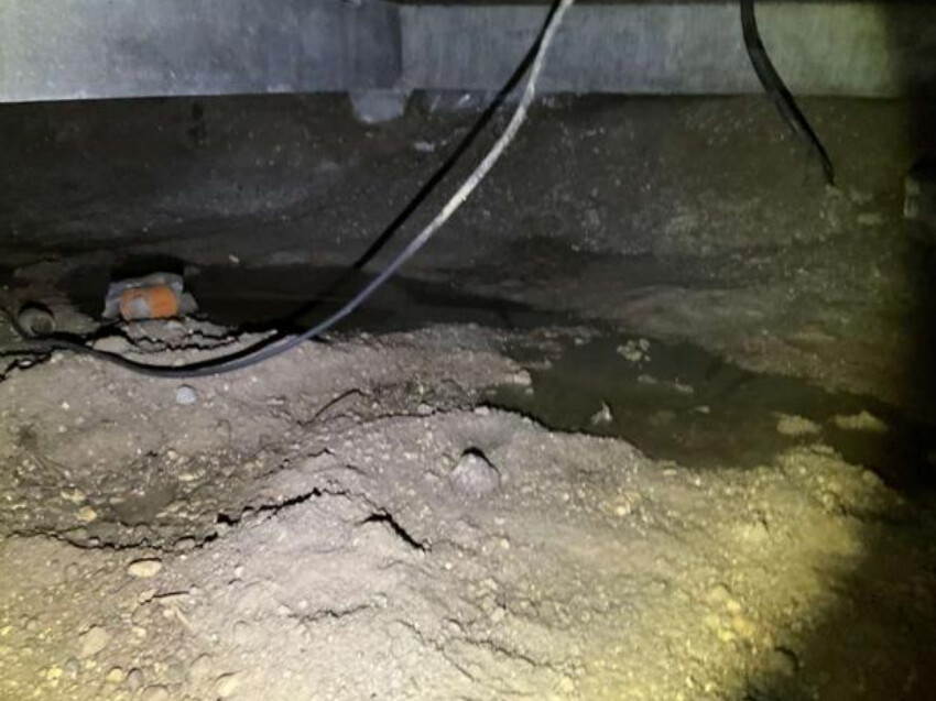

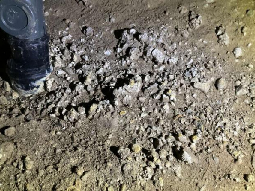

Har nyss köpt ett hus med krypgrund från 1976, där ligger ingen åldersbeständigplast idag och vid besiktningen så noterades markbaktierer. Trossbotten ser dock väldigt bra ut utan någon större missfärgning.
Det är öppen jord idag, vad bör man göra innan man lägger åldersbeständigplast? På något enstaka ställe så var där även vatten på marken, huset har dock väldigt stort takutsprång och sist det regnade rejält så var det torrt intil huset på alla sidor
Kommer troligtvis även behöva installera en sorptionsavfuktare och sätta igen nuvarande frånluftsdon som suger ut luften där nere (troligtvis frånluften som gjort att det klarat sig så bra)
Anticimex ska komma dit för att ta fram en offert, men vill gärna bilda mig en egen uppfattning om vad som behöver göras också.

Varför ska du göra nånting om det ser bra ut efter 50 år?
Jag antar att du också kommer bli pålurad Anticimex överprisade avfuktarlösning av Anticimex besiktningsman...
Det du möjligen kan göra är att jämna till marken och lägga ut plast för några hundralappar.

Glömde skriva, det är en unken doft i huset som troligtvis kommer från grunden. Besiktningen visade även höga värden i virket.
Jo, det räknar jag med. Har även kontaktat Ocab men dom har inte svarat på en vecka. Frågade både min byggare och besiktningsmannen som både hänvisade till sakkunning. Är främst doften vi vill bli av med.

Då låter det som standardlösningen:
1. Plocka bort allt organiskt material du kan hitta, trä.
2. Jämna till marken (inte nödvändigt men snyggt). Använd en fyllhammare - ett bra redskap att ha hemma som villaägare.
3. Lägg ut åldersbeständig plast eller isolerat dito.
4. Täpp igen uteventilationen, alltså ventilerna i krypgrunden.
5. Montera en sorbtionsavfukare. T ex:
https://ventilation.se/sv/products/...1u8Vvd9_EkmyAbiGtlr1BPv74-pxqfiBoC8FIQAvD_BwE
Led frånluften från avfuktaren genom en av grundens ventiler, borra genom grunden med en borrhammare eller gå under grundmuren om det är möjligt. Undertrycket som nu skapas kommer att se till att luften med lukt inte kommer upp i huset.
(Det enda jag inte begriper är vad som menas med "frånluft" i din nuvarande grund.)

Jag hade inte satt in en avfuktare eller annan dyr utrustning som drar el och kräver underhåll förr än jag gjort de enkla/billiga åtgärderna och bott i huset något år.
Skaffa någon form av fukt-/temperaturmätare med 2-3 sensorer du sätter där nere så kan du hålla koll på fuktigheten över året och det blir lättare att se om det behövs några ytterligare åtgärder.
