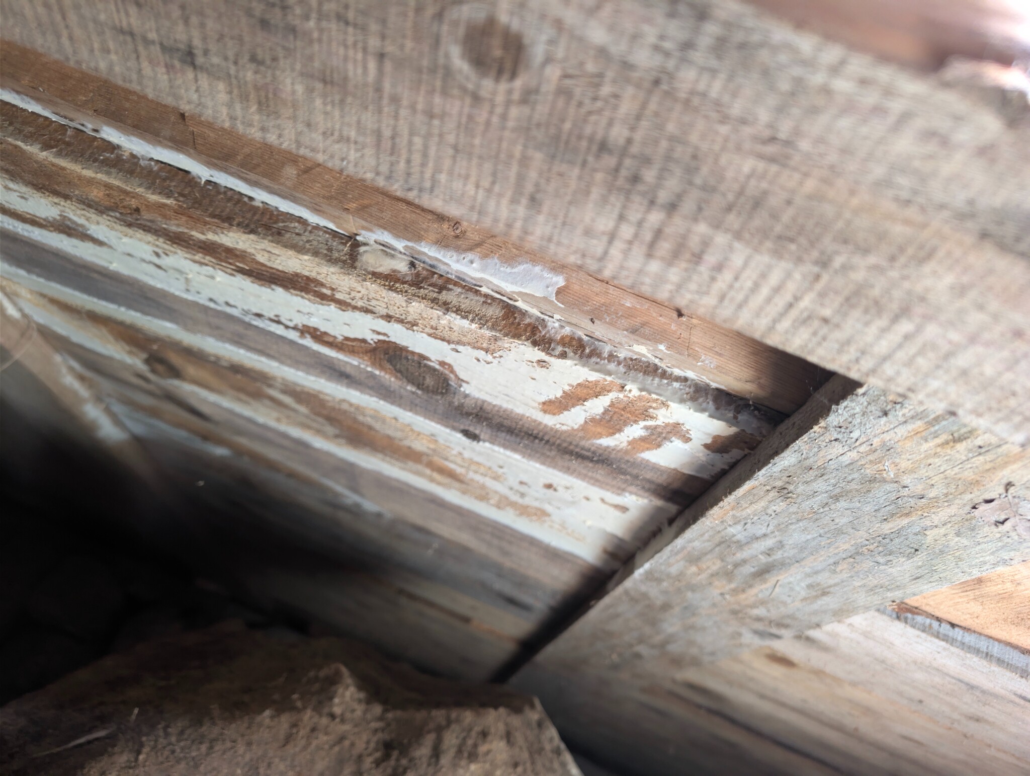

Har tagit över ett ställe med en påbörjad husrenovering. Är själv en glad amatör utan större kunskaper i husrenovering.
Undertill har jag hittat vitmögel i träet och undrar vad jag kan/bör vidta för åtgärder.
Det är så pass att träet är på väg att gå sönder och bara angripet på ett område. Resten ser ok ut.
Det är en stenmurad krypgrund som har två ventiler.
Mindre stuga på 5,5x6m
Ser inget förarbete utan det är bara jord under.
Satt in en avfuktare som står på 70-80% fuktighet i luften.
Vad borde vara tillräckligt åtgärd för detta?
Övrigt trä ser ju helt friskt ut, så det beror troligen inte på tillskjutande markfukt. Är det inte mer än så där och det inte är något vattenläckage uppifrån så skulle inte jag ha gjort nånting.
En avfuktare är tämligen bortkastat om man inte plastar marken och stänger ventilerna. Men med tanker på jur friskt det ser ut i övrigt så skulle jag säga att det inte behövs någon avfuktare över huvud taget.
