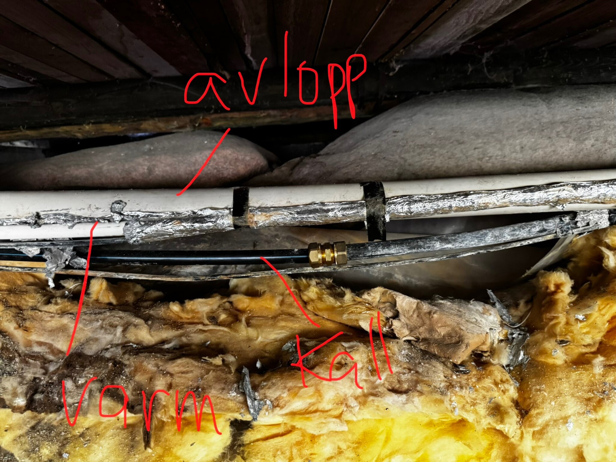

Har ett sommarhus. Det är inte vinterbonat men vi brukar vara där någon dag då och då på vintern också. Vattnet brukar vi inte stänga av. Huset har krypgrund. Vattnet tas från borrad brunn, varmvattenberedaren står i badrummet, avloppet går till septiktank. Huset har vatten i köket och i badrummet. Samtliga rör (varm-, kallvatten och avlopp) har tidigare varit lindade gemensamt med glasfiber och plast ytterst. Det har funnits aluminium tejp runt kallvattenrören och en ”el-värme-kabel” längs respektive vatten rör. Allt har varit rätt provisoriskt upphängt med snören eller vilande på enkla brädkonstruktioner.
Ett kallvattenrör i krypgrunden sprack under vintern och en vvs:are har fixat själva röret men ville inte hantera isoleringen som behövde rivas upp. Totalt är det kanske 15m med 3 skilda rör: varmvatten (20mm, plus 5 mm värmeslinga), kallvatten (18mm, plus 5mm värmeslinga) samt avloppsrör (som går från 50 till 105mm). Se bild.
Förstår att glasfiber-skålar (exv Isover) är att föredra (framför cellplast) och att varm och kallvattenrören ska isoleras separat (förstås ). Mina frågor är:
1. Ska kallvattenrören lindas med aluminium först och värmeslingan ligga mellan aluminium lagret och isoleringen? Är det aluminium tejp som ska användas?
2. Är gullfiberskål 35/30 lämpligt runt varm/kallvattenrören? Tänker så att både själva röret och värmeslingan får plats då…. eller bör det vara ”tajtare” så att det ej blir en luftspalt? Är skålar med dimension 22 eller 28mm plus 20mm isolering bättre?
3. Kan jag lämna avloppsrören oisolerade?
Tack på förhand!
Peter

Enda frågan jag tror jag har ett säkert sdvar på är avloppet. Man brukar inte oroa sig för frysning i avloppsrör.
I vårt fritidshus fick vi kommunalt VA häromåret. I vår krypgrund blir det (nästan) aldrig minusgrader. Jag har haft en fjärrtermometer där i 3 år medan vi väntade på kommunalt VA (vi hade bara sommarvatten innan). Samlat statistik, men det blev minus 1 grad under några timmar. Så jag vågade inte annat än att sätta in en värmekabel, men vi valde kabel inne i röret/slangen. Och isolering av skumplast liknande: https://www.biltema.se/bygg/vvs/san...g-rak/rorisolering-rak-o-35-mm-2-m-2000050507.
Huruvida den isoleringen är optimal vågar jag inte utala mig om.

Du verkar redan ha en hel del glasull runt dom där. Ska du inte bara lappa ihop det du har och sätta ned en liten frostvakt, ha lite varmare i huset än förra vintern. Om du vill ha koll sätt ner en trådlös termometer kanske med styrning till frostvakten.
Lägg värmen under på en isolering och isolera resten som ett täcken uppifrån tänk på att även avloppet kan frysa.Peter Kirrander skrev:

Hej! Tack för svar.H hempularen skrev:Enda frågan jag tror jag har ett säkert sdvar på är avloppet. Man brukar inte oroa sig för frysning i avloppsrör.
I vårt fritidshus fick vi kommunalt VA häromåret. I vår krypgrund blir det (nästan) aldrig minusgrader. Jag har haft en fjärrtermometer där i 3 år medan vi väntade på kommunalt VA (vi hade bara sommarvatten innan). Samlat statistik, men det blev minus 1 grad under några timmar. Så jag vågade inte annat än att sätta in en värmekabel, men vi valde kabel inne i röret/slangen. Och isolering av skumplast liknande: [länk].
Är skumplastisolering lika bra som glasfiber vg isoleringsförmåga? Tror jag läst det motsatta i en annan tråd här på forumet. Men i krypgrund kanske det inte spelar någon roll och smart att använda det material som är lättare/trevligare att arbeta med?
Förstår jag dig rätt att avloppsrören inte behöver isoleras?
Avlopp kan ochså frysa.Peter Kirrander skrev:
Hej! Tack för svar.
Det kanske är en enkel lösning. Det finns ju termostat drivna elslingor längs rören sedan tidigare. Detta var ju uppenbarligen inte tillräckligt.I InsidersUnited skrev:
Den tidigare lösningen var isolering lindad runt samtliga rör och sedan ett yttre skydd med plast. Förstått att det kanske inte är optimalt att isolera varm och kallvatten rör ihop men det kanske går att trycka in lite isolering mellan dessa två så de separeras.
Sedan kanske snart att komplettera med en frysvakt. Är det viktig att denna är kopplad till jordfelsbrytare? Lite osäkert om detta finns.
