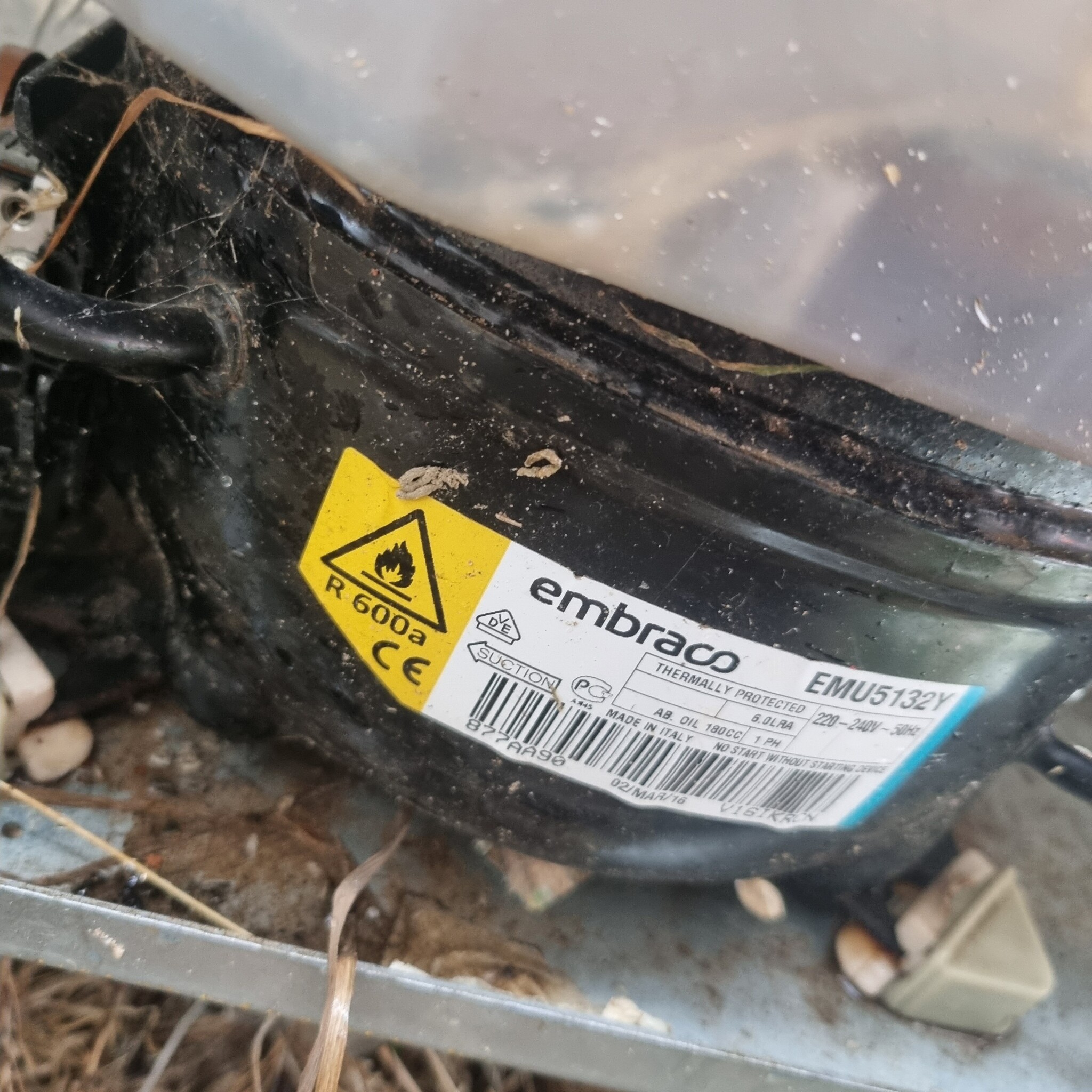

returen returen skrev:
de två gaserna är tillsvidare undantagna då de har 1 i GWP
R600a hittar du inte i en värmepump, R290 börjar iofs att dyka upp i luft/vatten
Så det är okej att installera en värmepump med nån av dessa gaser utan cert😅😉
Tror vi båda vet svaret
Men... r600a...
Etikett på en kompressor för värmepump, märkt med R600a och Embraco, omgiven av smuts och naturmaterial.
Men... r600a...
[bild]?
Om du vill byta denna kompressor själv, det är ju en kylmöbel, finns det inget i dagens f-gas förordning som hindrar detta.
skulle du mot förmodan hitta en värmepump med denna gasen är det fritt att installera denna.
för att propan och butan är inte cert. Kvalificerade.
har du en luft/vatten med R290 får du installera denna själv fast de är ju oftast monoblock och har inget med köldmedelshantering att göra
