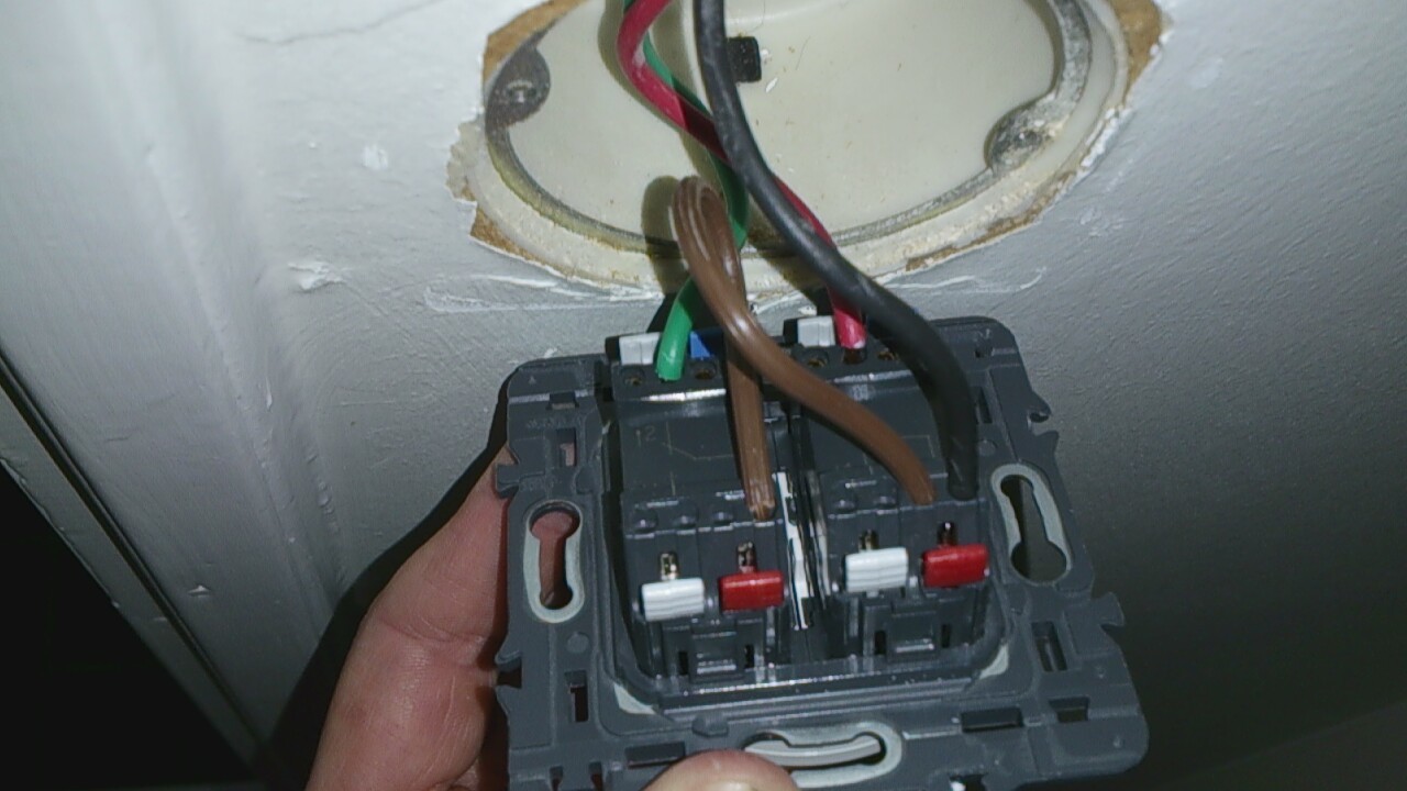

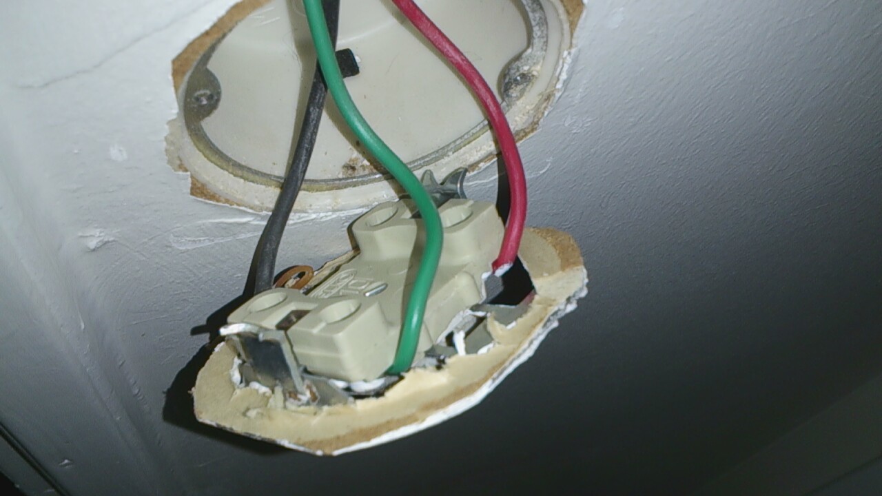

Så här har det gått; löste det med en kronbrytare till slut. Men hur rätt det blev är en annan historia. Bifogar två bilder. På bild 1 är det som det såg ut när jag tog bort den gamla. Bild 2 är min lösning där den bruna kabeln ger ström åt andra halvan av kronbrytaren.. bryggad? Förbjudet?

Det du har köpt är en dubbeltrapp med kronfunktion. Har man som i ditt fall en ledare/fas och 2 tändtrådar och vill tända lamporna separat (2 knappar) med sådan brytare så gör man precis som du har gjort och skarvar fasen till den andra ingången på brytaren.
Det mest korrekta att köpa skulle varit att köpa en enkel kronbrytare utan dubbeltrappsfunktionen, men då du redan har handlat så duger detta utmärkt. Har själv gjort så faktiskt ganska nyligen och det är tillåtet att göra så.
