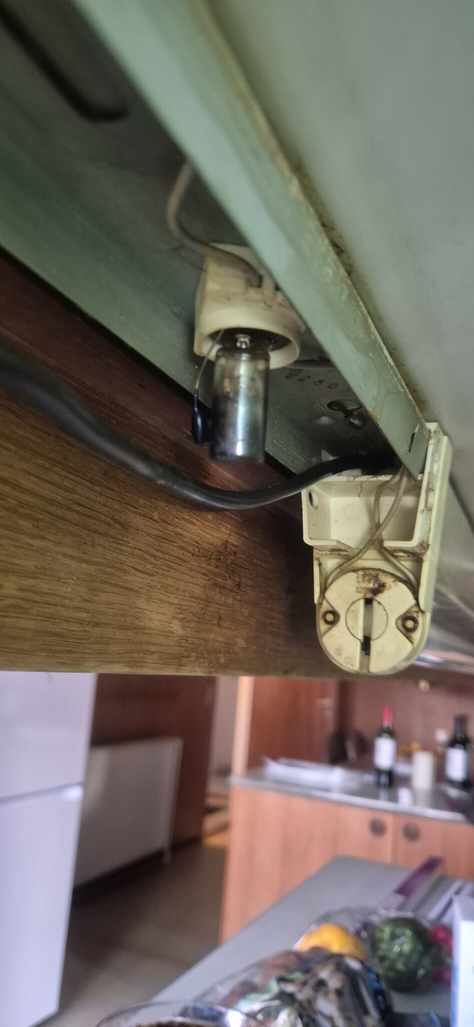

A aghan #1 Medlem · 3 inlägg 19 feb 2025 17:09 aghan Medlem 3 inlägg 19 feb 2025 17:09 #1 Två lysrör som är sammankopplade för många år sen blir utbytta till led som jag nu köpt, lysrören passar bra . Ska byta glimtändare och den första går utmärkt att byta, men i den andra hittas denna Inloggade ser högupplösta bilder Logga in Skapa konto Gratis och tar endast 30 sekunder #byta #byte #glimtändare #vad-är-detta

A Argastesnickaren #2 Byggveteran · 2 765 inlägg 19 feb 2025 17:45 Argastesnickaren Byggveteran 2 765 inlägg 19 feb 2025 17:45 #2 Det är en glimtändare utan hölje
A aghan #3 Medlem · 3 inlägg 19 feb 2025 17:52 aghan Medlem 3 inlägg 19 feb 2025 17:52 #3 A Argastesnickaren skrev: Det är en glimtändare utan hölje Aha, inte så kompatibel med led? Nya ledröret blinkar nu
alm82 #4 Husägare · 1 261 inlägg 19 feb 2025 17:55 alm82 Husägare 1 261 inlägg 19 feb 2025 17:55 #4 Du måste byta den också, precis som den första
A aghan #5 Medlem · 3 inlägg 20 feb 2025 11:09 aghan Medlem 3 inlägg 20 feb 2025 11:09 #5 alm82 skrev: Du måste byta den också, precis som den första Tack 👍Nu funkar det äntligen lyse till potatisskalningen
