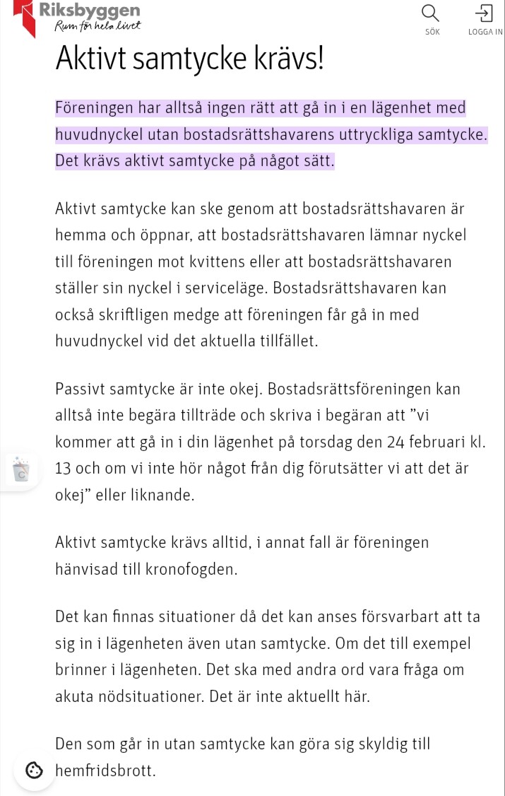

De får inte gå in i din lgh utan ditt medgivande.
2 till 3 veckor kan ses som skälig tid för information, att de sätter upp informationen på en anslagstavla är heller inte okej.
Informationen ska ges personligen.
Riksbyggen håller inte med.globaljuggler skrev:
https://www.riksbyggen.se/bostad/kopa-bostadsratt/lagar-och-regler/foreningens-ratt-till-tilltrade/

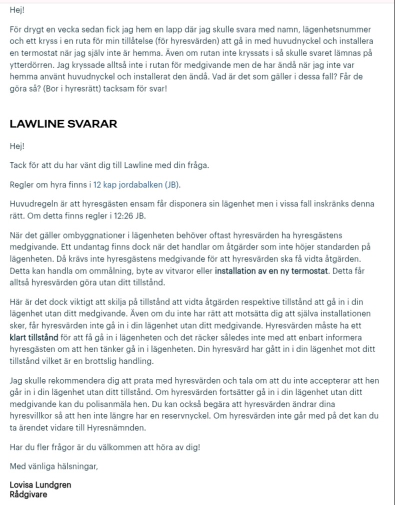

Inte Lawline heller i en liknande fråga som i och för sig gäller en hyresrätt men jag har svårt att se att en bostadsrättshavare ska ha sämre skydd mot brott än en hyresgäst.
https://lawline.se/answers/hyresvardens-ratt-att-ga-in-i-lagenhet-utan-hyresgastens-samtycke
