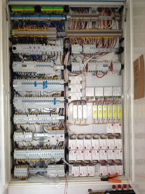

Har tittat på en mängd bilder av installationer i elskåp.
Nu vet jag inte om det var helt kompletta installationer eller man vill visa hur man dragit kablaget men väldigt ofta har man blandat säkringar, knx-aktörer och drivdon i samma kapsling och utan petskydd.
Vad är det som gäller angående blandning av spänningar och petskyddet i en installation?
T.ex. om man har dvärgsäkringar i samma skåp som övrig utrustning behöver husägaren kunna återställa brytare och då finns risk att man kommer i kontakt med annan strömförande utrustning om den ej är skyddad.
Ett annat exempel är väldigt många moduler monterade på samma långa skena i ett större skåp från Hager men vad jag hittat finns det ingen färdig inredning som kan passa det antalet moduler. Öppnas dörren i en sådan installation är det nästan samma sak som att ha en kapslingen borttagen från en skruvsäkringscentral.

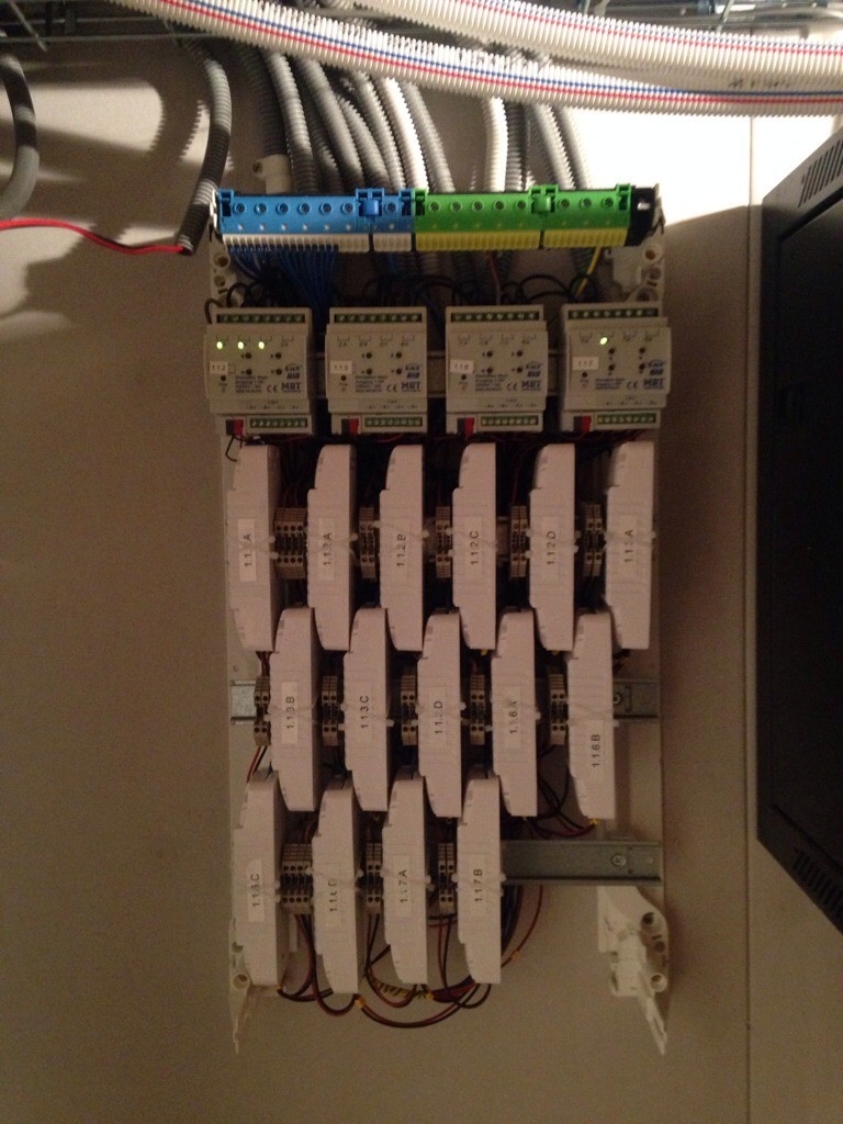

Skåp o luckor som kan öppnas utan verktyg eller nyckel får inte ha berörbara spänningssatta delar eller enkelisolerade ledare. Olika system i samma låda ska ha dubbel isolering för den högsta förekommande spänningen mellan sig. KNX-kabel uppfyller detta, men inte ledarna innanför manteln på en KNX-kabel.
Så om man måste öppna med nyckel eller en vanlig fyrkantnyckel kan berörningsbara delar vara spänningssatta ...
Är det vanligt att man gör sådana installationer i en villa?
Är dessa installationer nedan ok?
Det är låg upplösning så det går inte att förstora men vad jag tycker mig se så är att lågspänningen ut från drivdonen inte är dubbelisolerade vilket den borde vara enligt ovan om jag inte missförstått informationen.

Den första centralen är nog helt okey utan att ens kolla noggrannare. Dock så skulle jag vilja ha en plåt som bara har de platser upptagna för säkringarna. Övriga platser som ej används ska det sitta blindlock över.
Hör med din elektriker eller om det finns en klisterlapp vem som har gjort skåpet. Ring och hör hur skåpet levererades om luckorna är det enda skyddet eller om plåten innanför saknas eller ej beställts. Kanske det går att beställa en ny plåt.
Jag är inte hundra men om centralen måste öppnas med nyckel så tror jag att det räcker med enkelisolerade ledare. Men varför ska man godta det när det finns plåtar som brukar följa med eller går att beställa till i en central som skyddar innanmätet så att man bara får tillgång till vipporna till brytarna och inget mer.
Vanligt att man gör såhär skulle jag inte säga att man gör men i de fall man kör KNX så är det ganska vanligt. Dock somsagt så saknas skyddsplåten som enbart gör så att man kan komma åt säkringens vippa för att bryta eller återställe en grupp etc.
Lite felaktigt valda "tillbehör" för centralen måhända. De blåa tejpbitarna är inte bra. Ska sitta en låshake med plats för ett hänglås om man ska vara riktigt petnoga. Dessutom en skylt där det står att arbete pågår och kontaktuppgifter mm.

Båda bilderna verkar visa hur man byggt upp det hela under kapsling och täckplåtar, så de är säkert riktigt bra när detta är monterat. Nedre bilden är ju en vanlig plastkapsling Hager så det är bara att sätta blindlock i raderna med don monterade, och samma för den större kapslingen men där finns även täcklock helt utan slits för de delar där inga normkomponenter är monterade.
Så dina bilder är snarare exempel på riktigt välordnade och fina montage för dessa typer av anläggning.
Låter bra.
Då kan man använda dessa installationer som referenser för hur det skall se ut under täckplåten..
Ingen av dessa var exempel på längre rader med moduler men jag hade inget bra exempel sparat.
Detta är 24st moduler per skena så det är standardkapsling som passar till detta.
