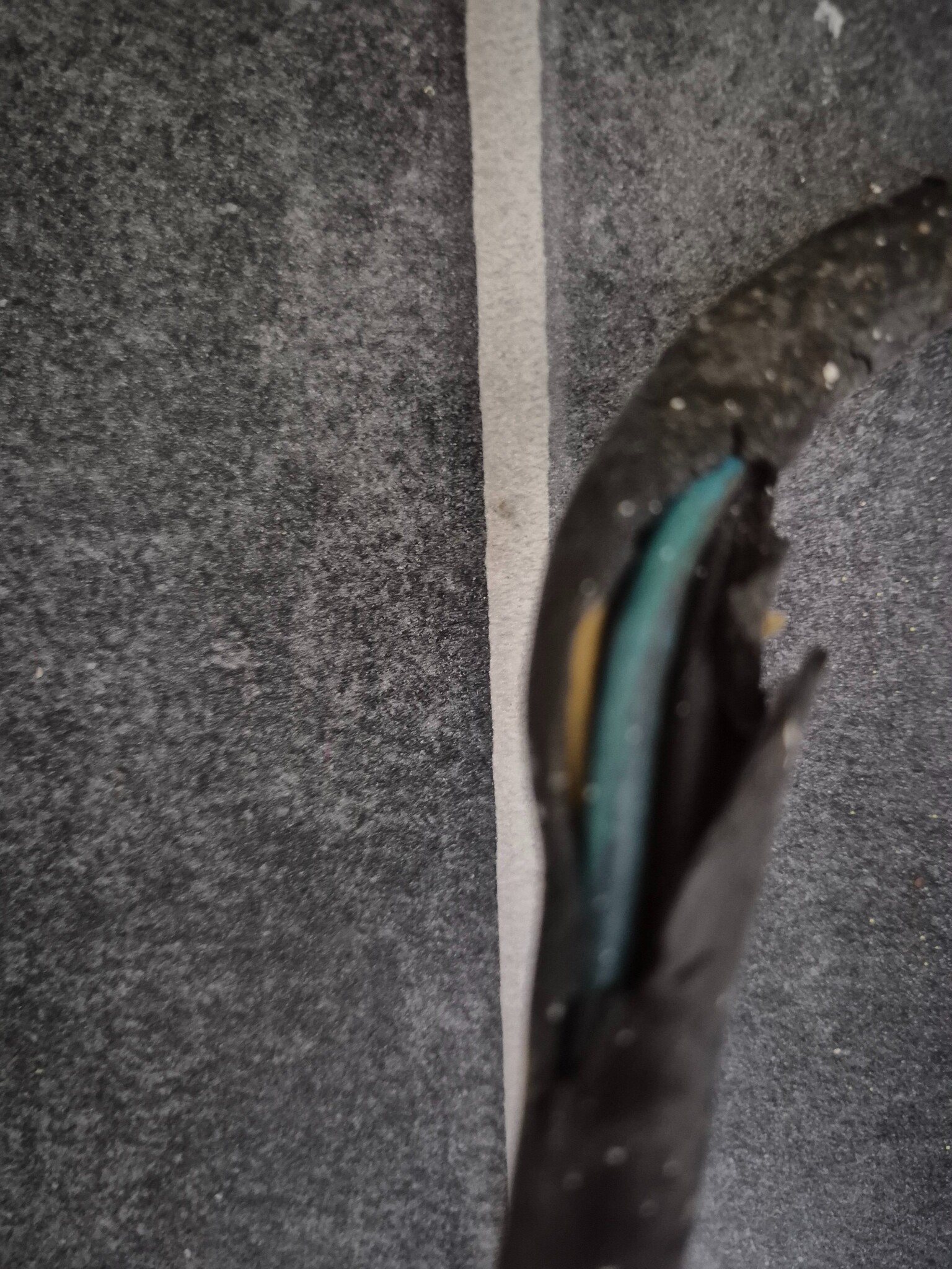

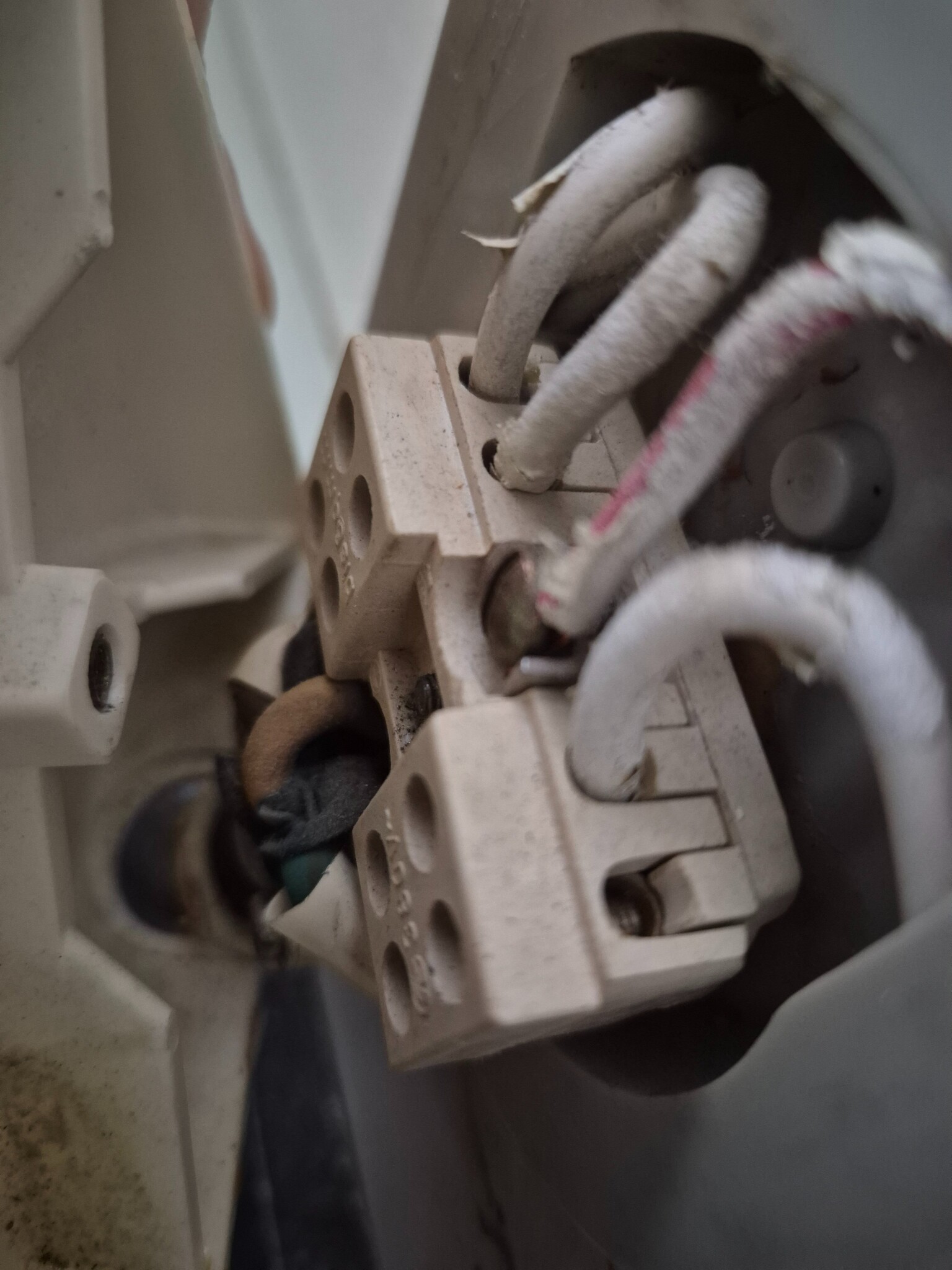

Nuvarande spis är fast ansluten och det är naturligtvis inget jag kommer ge mig på själv men kikade ändå lite för att se om jag kunde begripa förutsättningarna.
Någon kunnig som kan ge lite input? Det behövs väl nolla till nya spisen. Hade egentligen tänkt köpa med installation från Elgiganten men är detta något de fixar eller blir det ändå att jag måste ta hit en elektriker, i så fall finns det ju smidigare sätt...

Till saken hör att jag inte nödvändigtvis måste få bästa funktionen då jag inte avser att bo här under någon längre tid, utan jag tänker ge köket en budgetansiktslyftning och då behöver spisen bytas till något modernare. Plus att jag inte känner mig helt trygg med status på nuvarande anslutningskabel 🙂

Ser ut som att du saknar nolla fram till spisen, så det enklaste är väl då att kika på spisar som inte behöver den. Samtidigt beroende på förutsättningarna på plats kanske det är jättenkelt att dra in en till tråd till så du kan välja vad du vill istället.
