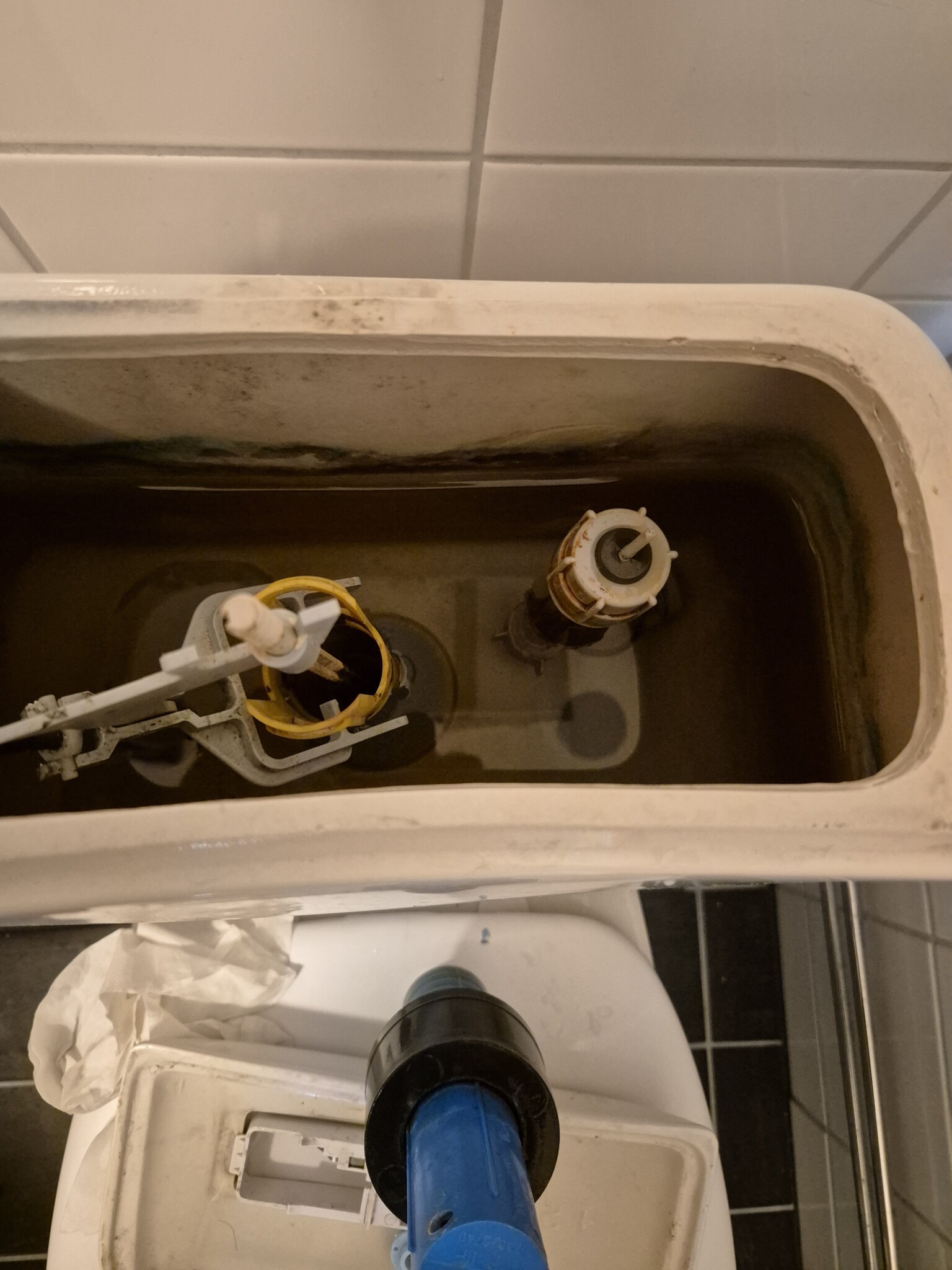

Gustavsberg Nordic 325 krånglar. Jag har bytt "gummibollen". Det slutar inte ta in vatten. Om jag har förstått rätt så när den blå flottören reser sig o den lilla pinnen till höger inte är nertryckt längre så ska den sluta ta in vatten. Det slutar komma in vatten vid pinnen men det kommer vatten nedanför. Vad kan det vara för fel...?? När det blir mycket vatten I cisternen rinner toan.
  • Insidan av en toalettcistern med flottör och ventilmekanism, vattennivån hög, problematik med vatteninträngning diskuteras i inlägget.
Skit på packningen som ska täta eller att den inte är frisk. Om du drar upp dn blå helt, slutar det rinna då.

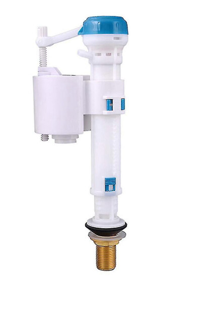

Bäst att byta hela påfyllningsdelen, då det kan vara lurigt att byta en packning. Finns en sådan här på Bauhaus för ca 300 kr och fungerar utmärkt. Du ska då ha den som har metall nertill, plast är bara skit.
  • Flygventil med blå topp och vit kropp, metallanslutning på botten, används för toaletter.

Tack för hjälpen! Den ska inhandlas. Tänkte försöka klara det själv. Som tur är har vi 2 toaletter.....
